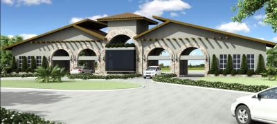

portaria
Por: RAMIRO 82
Em: 30/01/2011 07:46
cad/max/vray
Muito bom. Na minha opinião a grama deveria ser um pouco mais verde.
Muito bonito seu trampo ... mas faltou um displace nesta grama !!!
verdade ando apanhando muito com a grama quero deixa ela mais verde.. mais ta dificil.. algume sera q pode me ajudar umas dicas?
Ficou muito bom, somente a grama mesmo que está com pouca saturação...e o asfalto tb poderia ser melhor. Mas ficou muito bom, meus parabéns!
Olá Ramiro 82. Abra o mapa da grama e a folha "OUTPUT". Dentro do output habilite "ENABLE COLOR MAP", no canal mono vc consegue escurecer ou clarear e no canal RGB pode até deixá-la mais verde.
Aprendendo sempre
Mais verde, é o mapa.... se for um bitmap, abre no photoshop e aumenta o contraste da imagem.... se tiver reflexo, deixa beeeeeem baixo. Mas como o Basht falou, ta faltando um displace mesmo!
