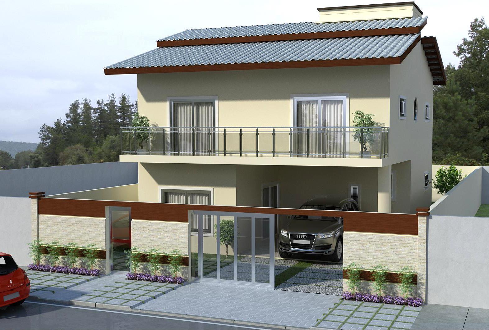

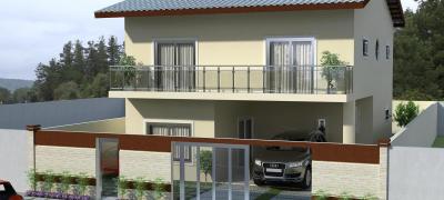

Boa tarde pessoal, essa e uma maquete de um projeto que fiz aqui em minha cidade, dicas e críticas a vontade.
Alguns comentários: - o BG é de um dia nublado enquanto a sua cena está ensolarada. Tente achar um mais adequado, com a posição do sol equivalente a que vc usou na sua cena (sol vindo da esquerda pra direita) - as plantas aparecem evidentemete como cópias umas das outras. Rotacione cada uma um pouco (umas mais outras menos) e mexa um pouquinho na escala delas tb. - a textura do muro está com tile.
Os toques do stakamatsu disseram tdo...nas folhas das plantas vc pode modificá-las em foliage...as escalas das plantas e densidade... coloque umas com mais folhas q outras e em tamanhos diferentes..

Muito bom trabalho meu amigo, parabéns.
