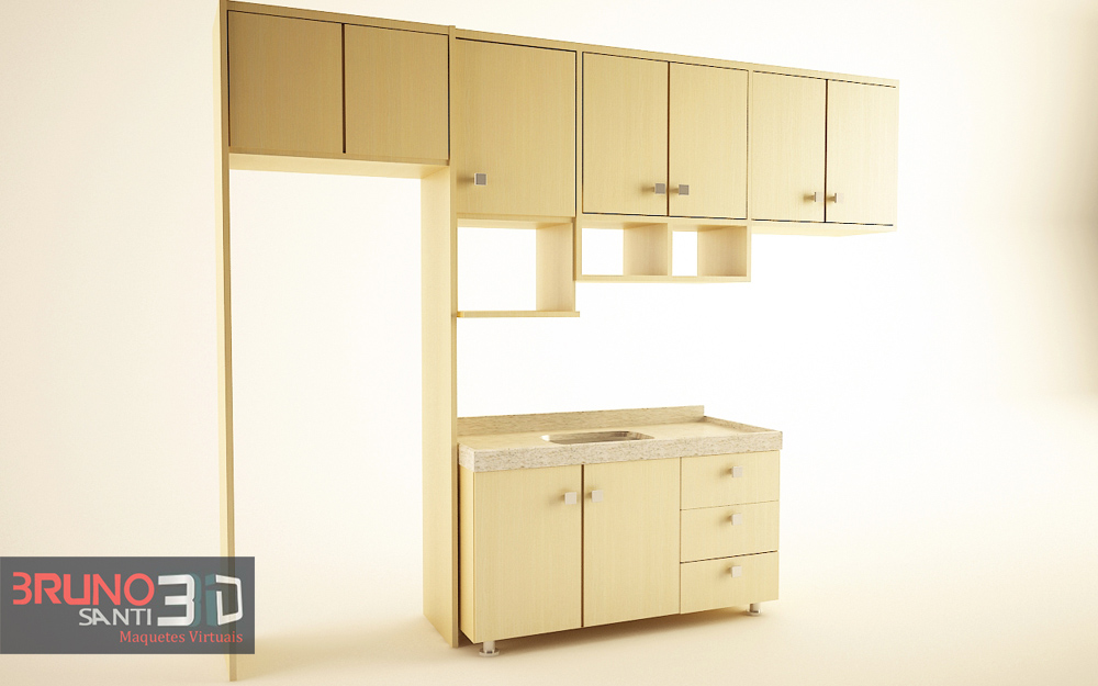

Opa galera bom dia a todos!! essa eh uma pequena cozinha modulada... Trabalho pessoal feita para minha casa... Podem mandar bala... 3D max e vray... att
a textura tá maneira, mas a lz estourou muito brother... a pia tá de madeira mesmo??? coloca no ambiente.. q vai ficar mais da hora.
[quote="Wagner Souza"]a textura tá maneira, mas a lz estourou muito brother... a pia tá de madeira mesmo??? coloca no ambiente.. q vai ficar mais da hora.[/quote Valew cara vou montar uma cena pra ela... e arrumar a textura da pia era pra ser um granito...heheh att
Se for executar este serviço, vou te dar um conselho: a tonalidade da cozinha costuma ser puxada para o branco por 2 motivos. 1) Preço. Geralmente mdf/mdp, compensado, etc, costumam ser mais baratos por serem brancos, que é o material mais usado em móveis. 2) Enjôo. Quem usa a cozinha no dia-a-dia costuma enjoar das cores em pouco tempo. Se houver "detalhes" em tonalidades diferentes aí o efeito é o contrário. Fica muito bom e não fica caro também. Experimenta usar tons amadeirados nas frentes das gavetas e você vai ver que o resultado vai ser bom. Quanto ao projeto, eu aumentaria o espaço para o microondas. Geralmente o microondas precisa de cerca de 60cm de largura e parece que 1 porta de abrir só não será suficiente para o tamanho do microondas. Sugiro uma porta basculante acima do microondas e um espaço de cerca de 60 ou 65cm de largura. Do resto está muito bom, só senti falta dos puxadores das portas acima de onde vai a geladeira. Um abraço.

"[_Serial_]" disse: Se for executar este serviço, vou te dar um conselho: a tonalidade da cozinha costuma ser puxada para o branco por 2 motivos. 1) Preço. Geralmente mdf/mdp, compensado, etc, costumam ser mais baratos por serem brancos, que é o material mais usado em móveis. 2) Enjôo. Quem usa a cozinha no dia-a-dia costuma enjoar das cores em pouco tempo. Se houver "detalhes" em tonalidades diferentes aí o efeito é o contrário. Fica muito bom e não fica caro também. Experimenta usar tons amadeirados nas frentes das gavetas e você vai ver que o resultado vai ser bom. Quanto ao projeto, eu aumentaria o espaço para o microondas. Geralmente o microondas precisa de cerca de 60cm de largura e parece que 1 porta de abrir só não será suficiente para o tamanho do microondas. Sugiro uma porta basculante acima do microondas e um espaço de cerca de 60 ou 65cm de largura. Do resto está muito bom, só senti falta dos puxadores das portas acima de onde vai a geladeira. Um abraço.
Cara valew msm pelas dicas vou modificar....vix nossa faltaram puxadores..hehehe abraços att

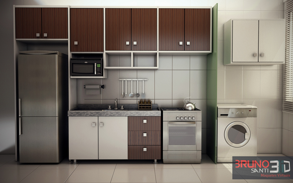

Galera bom dia!! Fiz um cena para essa cozinha... podem descer a lenha... at abraços
haha descer a lenha noq??? tá ótima!! parabéns!

"Damiano" disse: haha descer a lenha noq??? tá ótima!! parabéns!
Hehehe...valew amigo...

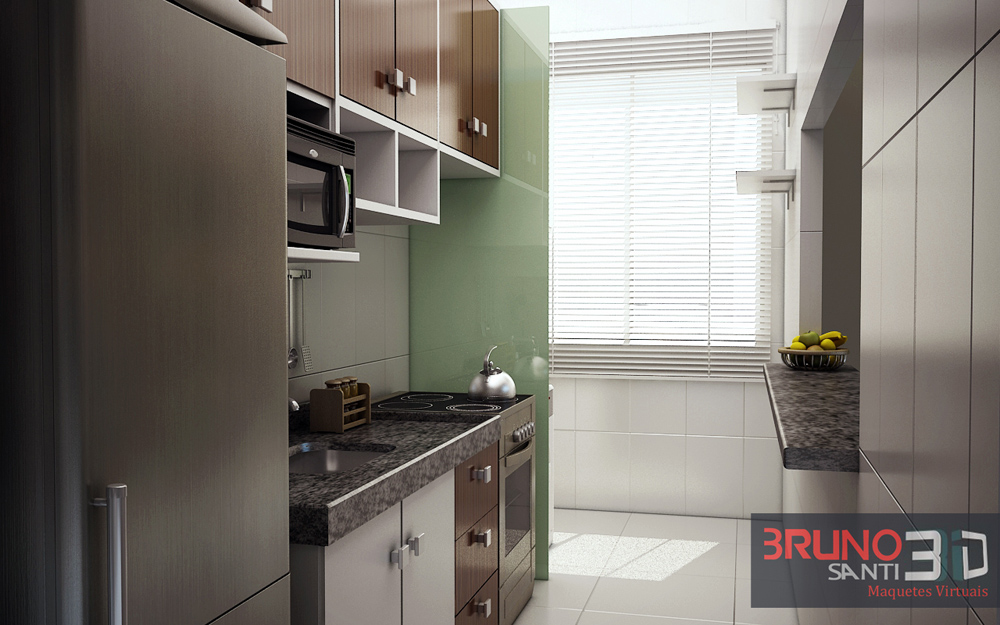

Galera mais um render para mostrar bem a cozinha... criticas e sugestoes sempre bem vindas... att abraços
As 2 ultimas imagens ficaram excelentes.
