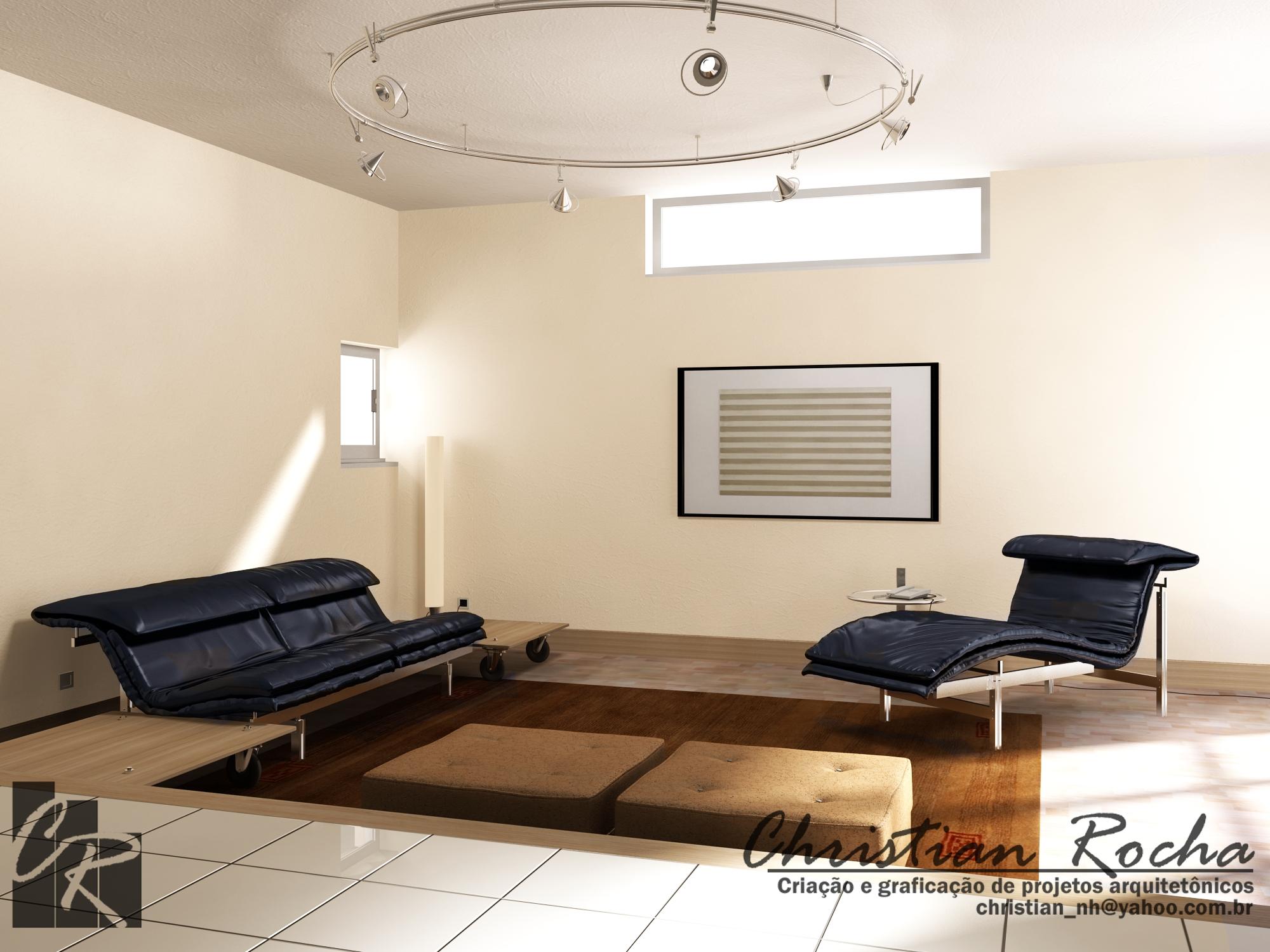

E aiiiiiiii pessoal... Comprei o CD de mental da 3D1 e estou treinando agora, queria que o pessoal me desse essa mão me dizendo o que melhorar na cena e como fazer isso, pq nessa aí eu coloquei todo o meu conhecimento o que tah tuim é pq não sei fazer melhor mesmo. hehehehehe Essa cena não fui eu quem modelou, só iluminei e texturizei. To no aguardo!!!

E ae cara, blz? A cena ta bem legal, mas pode melhorar em alguns pontos: - a luz na janela estourou um pouco - o material do sofá e chess, estão mto reflexivos e lisos... acho que uma textura de couro ficaria melhor, diminuindo o reflexo e aumentando o glosiness. é isso ae. parabens abraço e sucesso

Valew Thiago, vou arrumar isso aí que tu comentou e postar um up aqui... abraço

Ficou bacana a imagem , eu gosto da luz estorando na janela, mas alem das dicas do Thiago eu acho que o tapete poderia melhorar um pouco também.
Pois eh Luciano, eu to tentando mudar o tapete, mas como a minha máquina não é das melhores ta ficando muito pesado... Tenho que descobrir um jeito ainda pra fazer isso, mas ja to lutando aqui pra postar um up com as dicas aí. Valew pelo comentário abraço

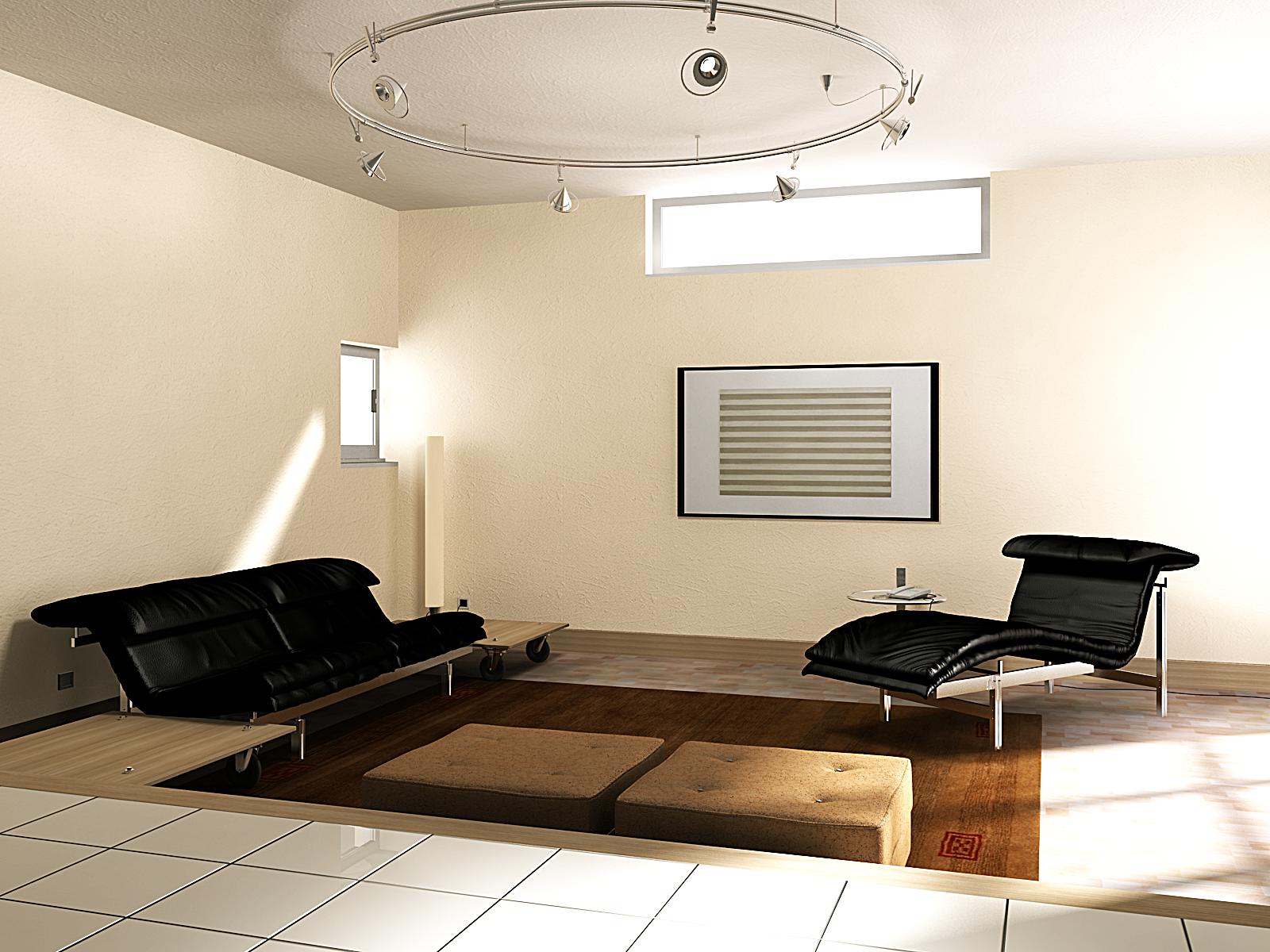

Bom, segue aí um up com o material do couro modificado, mais bump do que tah fica mt estranho e olhando um sofá de couro de longe não se percebe mesmo o bump... o tapete to na luta pra conseguir arrumar! abraço pra todos

Obs. a luz da janela ainda esta estourando.
Cara do meio para baixo ta parecendo foto da uma arrumada na parte de cima que fica 100 %.
