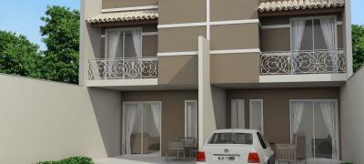

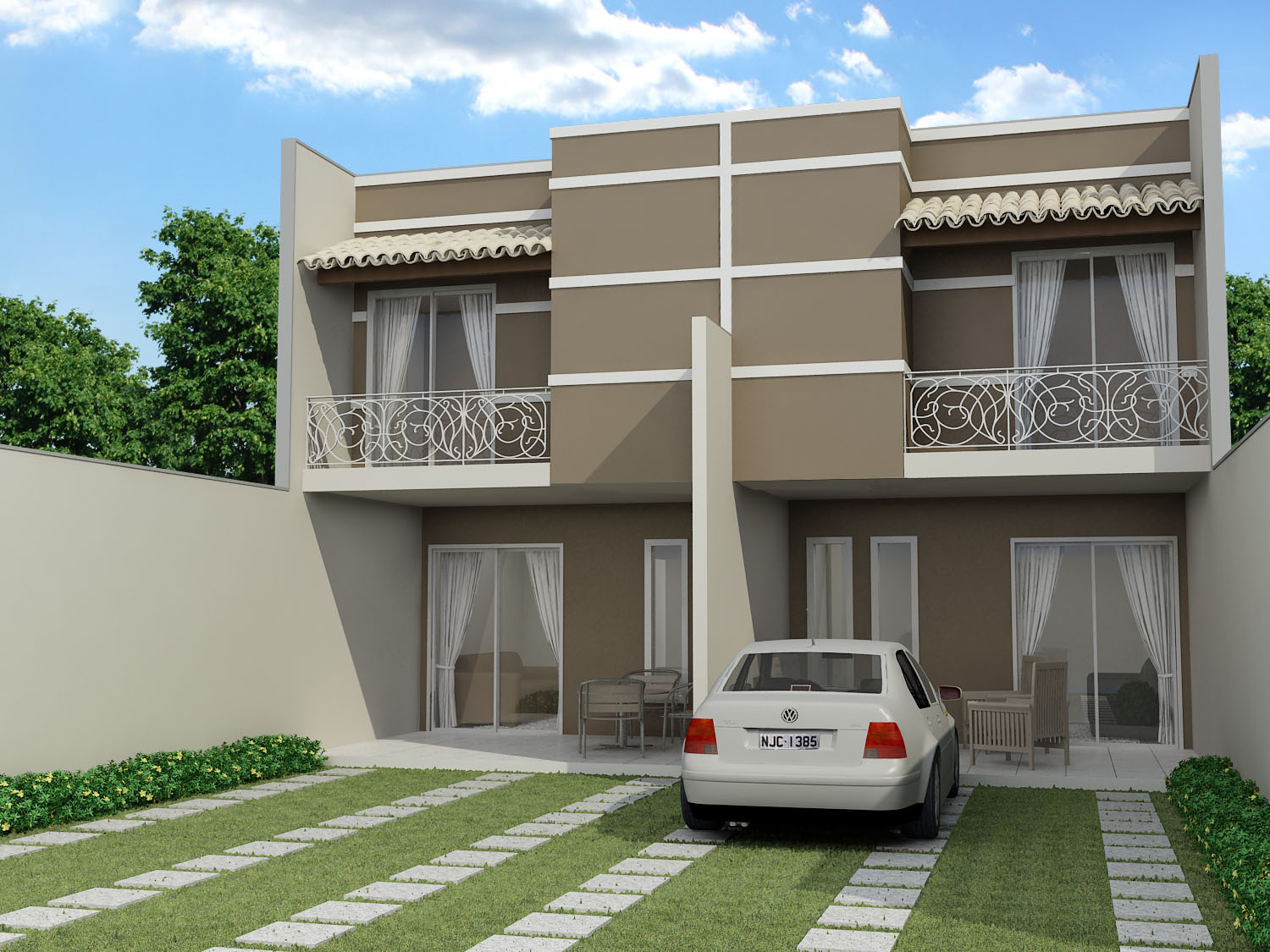

Aí galera, ta aí um projeto unifamiliar simples, duas casinhas geminadas. pode tacar o pau aí ! ;) abraço
Ta bem bacana, parabéns
Cara gostei só achei as telhas um pouco grande, no mais ta certinho.
o carro ta meio esquisito, tirando isso ta ok. abraços.
A grade da sacada é bem diferente gostei, o carro estragou um pouco no mais ta bem legal.
Que Deus seja louvado.
Ta show, porém melhoraria o carpaint do carro e colocaria uma textura na tom + escuro da casa.
www.rudiduarte-3d.blogspot.com
Olá Nandocosta02 Ficou muito bom gostei do projeto e render , achei o telhado meio fora de escala a vegetação e BG ficou meio fake , no gramado quando você for bota pedras calçadas etc tem que recorta a malha do gramado onde vai fica o objeto sobre a grama para que na hora do render o bump etc não atravessar como aconteceu no seu render é muito estresse ter que fura varios buracos dependendo do projeto rsrsr sucesso amigo abs .
Fala nando! Como citou a galera, da uma melhorada nomaterial do carro ficou parecendo plástico, o alinhamento e a escala das telhas ta um pouco desproporcional, o projeto tem uma proposta bem bacana, da uma corrida e posta um up pra galera. Parabéns.
ótimo projeto, mas falta um MURO dividindo os lotes certo?
http://fontoura3d.blogspot.com/
If you can not do better, not Criticize!
Falta sim Damiano, mas o projeto teve que ser apresentado dessa forma, pois não poderia ter divisão entre as casas até a venda. Devido ao "minha casa, minha vida" a área do terreno seria só para uma casa. ;)
