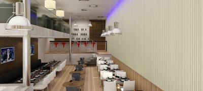

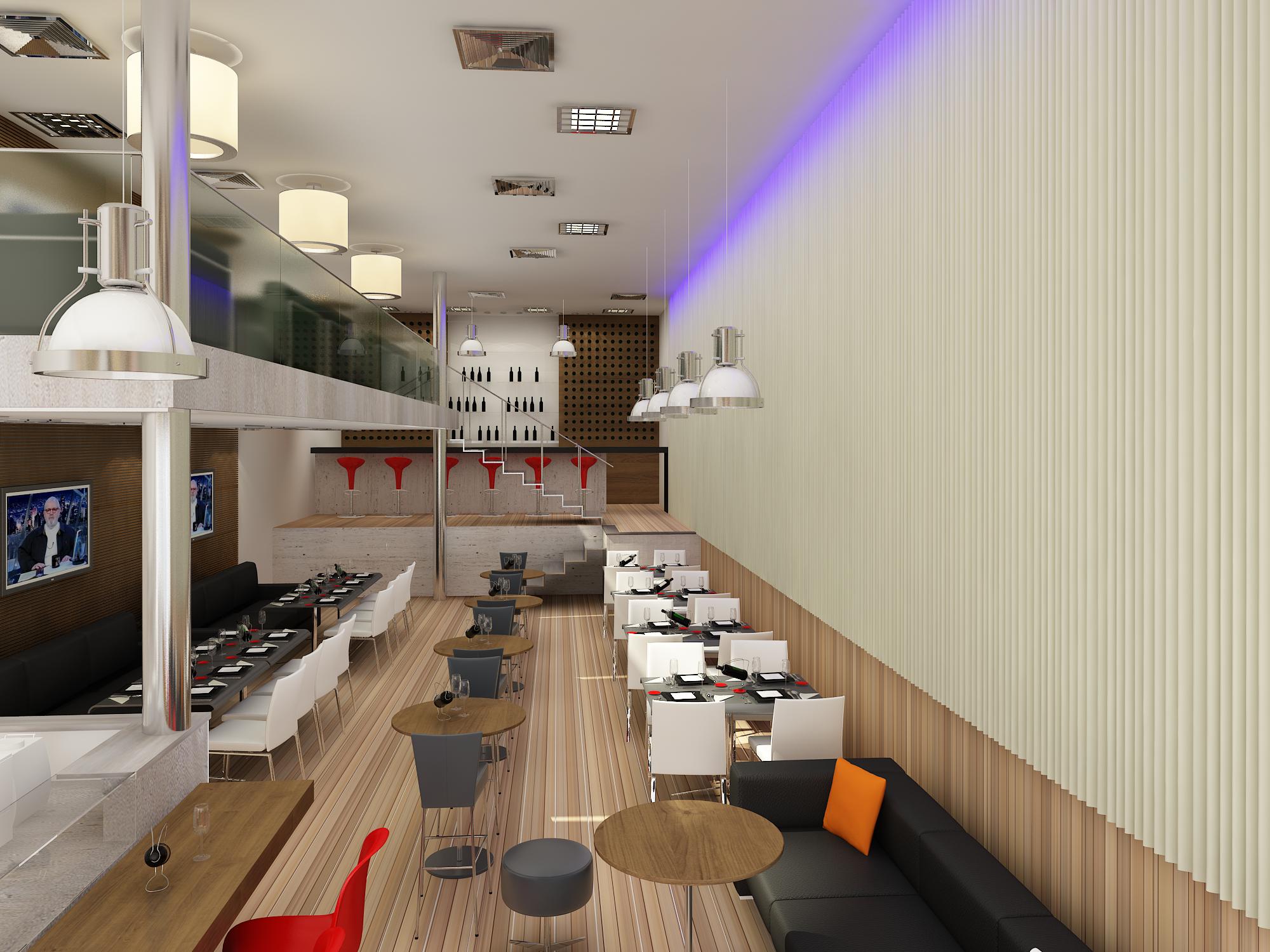

Olá pessoal, Pedi auxílio nesses últimos dias e montei este restaurante. Usei vray 2.0. Peço sugestões e também ajunda na configuração de um espelho para colocar na parede entre os dois painéis de fundo, mas tem que ser aquele espelho escuro, tentei algumas configurações e ficaram ruins por conta do reflexo gerado pela luz que vem da frente do estabelecimento. Obrigado pelas dicas que vocês sempre nos dão.
ficou mt bom, uma sugestçao eh apliacar um AO abrçs
\"se voce é capaz de sorrir quando tudo deu errado é porque descobriu em quem por a culpa\"
O que é AO e como aplico? Obrigado pela dica
olha soh esse video, achei no blog de um amigo aki da tresd1 para assistir: http://www.dailymotion.com/video/xg5n6c_tutorial-ambient-occlusion-3d-max_creation pra baixar: http://espacodd3d.blogspot.com/2010/12/download-tutorial-ambient-occlusion.html boa sorte ae, abrçs
Procura dar uma olhada nos materiais, que ainda não estão legais(banqueta e puf cinza, vidro do mezanino)... Procura algum tuto de Pós...e da uma caprichada no photoshop Ah...já ia me esquecendo, você esta usando uma Physical ? Caso sim, usa uma lente próxima a 50, para não distorcer tanto..
Vinicius Velho
ok, farei uma revisão em todos os materiais e posto novamente. Obrigado
