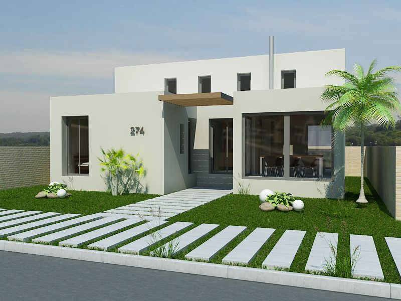

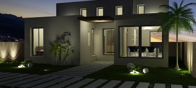

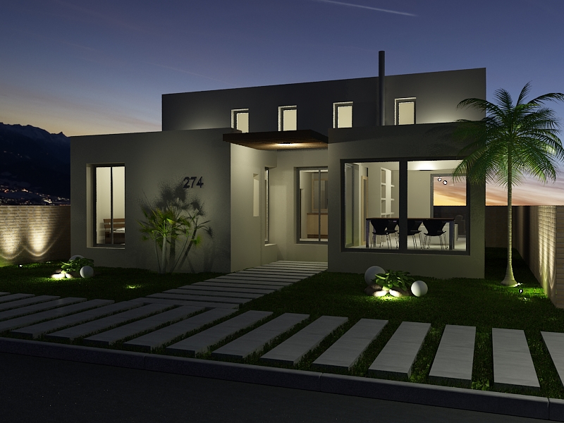

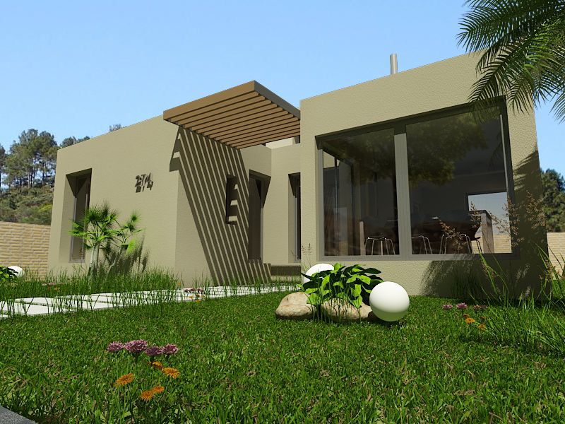

Ae galera mais um post c&c são necessários e bem vindos abraço a todos
WWW.EMPORIO3D.COM
entao... ta show, gostei mais da noturna, o bg ta legal mais achei ele ligeiramente inclinado e fora de esquadro. vidro direito, esta com uma borda preta...voce esta usando algum filtro que esta deixando isso. provavelmente o catmull, entao substitua para mitchell e em color mapping ative o clamp output e sub-pixel map. quanto a iluminaçao interna noturna voce poderia substituir por uma cor mais quente, como um alaranjado... segue postando aee. parabens abrazz
sem dúvida a noturna ta 10.
Cara p mim ta muito bom
\" Tudo o que somos é o resultado de nossos pensamentos \" ( Buddha)
olá pessoal...obrigado.... chaves: como tu sabe que to usando catmul???....heheheheh vou ver essas alterçãoes que vcs me passaram....obrigadão e daqui a pouco posto outra a diurna eu fiz meio q na pressa...sei que falta muita coisa....ficou meio vazio quero dar um up nela tbm abraço
WWW.EMPORIO3D.COM
gostei também da primeira imagem, a noturno... está muito bacana... se for dar um UP posta aew, não vamos se cansar de ver belas imagens... abraço truta!
V-ray User!!!
EAE CARA,, bom acho q a noturna da pra vc dar uma clareada um pouco mais em enveronment no f10,, e esse caminhos aond as pessoas passam, vc pode baixar eles bemm,, deixar a parte superior deles alinhada com a grama, ai vc joga uns 10cm de displacment na grama e ta blz,, tranquiloo.,. abços

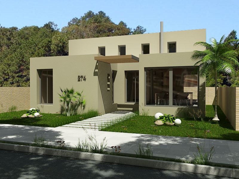

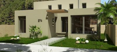

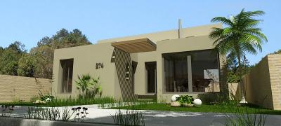

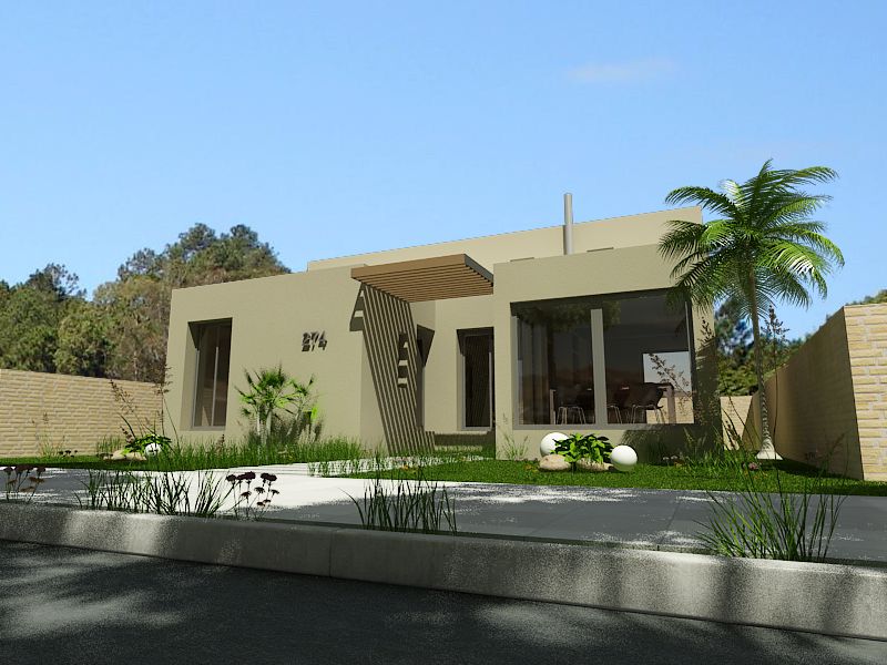

um up da diurna por favor comentem e critiquem e xinguem e etc...hehehe abraço
WWW.EMPORIO3D.COM
eai velho eu denovo auhauhau grama ta quase perfeita, parabens na minha opninão melhoraria os materiais da casa tanto das paredes. colocando um bump nelas e tambem naquele telhadinho vazado, colocaria um material de madeira ali... mais gosto é gosto.. repare que nos "caminhos" que o thiago comentou vc colocou uma vegetação bem repetida ali ta bem artificial, rotacione, escale, movimente... mais uma coisa, q HDRI vc esta usando? acho que nao esta te ajundando muito na iluminação desculpe ser chato, mais vc pediu para criticar hauhauhauah continue postando..abrazz
não tem problema em ser chato, pode ser...com essas dicas valiosas... bom...a grama eu modelei 5, 6 fios e depois rotacionei, mexi e tal... eu coloquei um bump na parede sim, mas como a imagem tá em baixa resolução tenho q mapear melhor pra ficar visível!!! vou ver a madeira no pergolado lá e vegetação no caminho... eu usei hdri sim, na primeira diurna eu usei hdri só no reflection e no enviroment eu usei vray sky e daí achei que ficou meio frio...aí nesta eu usei hdri em tudo...e achei q ficou mais quente...qualquer coisa me corrija....e usei vray sun....não sei se dá pra usar vray sun e hdri juntos, até pq o vray sun altera a cor do ambiente...acho q é isso vou ir melhorando e logo posto um up abraço a todos
WWW.EMPORIO3D.COM
