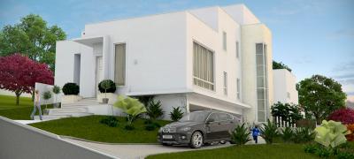

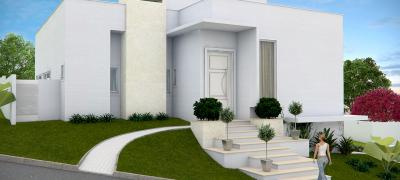

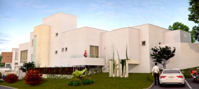

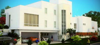

Ola galera, segue meu segundo trabalho com o Vray, semana passada eu havia postado meu primeiro trabalho, Critiquem!!! Ainda não é a versão final, vou atualizar o BG e postarei o resultado.
Se alguem tiver alguma duvida quanto a iluminação ou alguma outra setagem da cena só perguntar

VC MExeu no contraste da imagem?
Ta com mto preto e o branco um pouco estourado.. e o bg ta azul..
tudo meio saturado, acho que fica enjoativo esse tipo de correção de cor..
To fazendo os outros renderes, ainda vou corrigir tudo!!!
Jonathan S. Machado
Fala brother! Esse branco aí parece estar estourado. Engraçado. Parece ser aquela situação quando passamos no oculista e coloca colírio em nossos olhos. O branco que enchergamos fica desse jeito aí. Bem intenso. Aquela árvore ali da direita parece estar com problemas em seu contorna (é mais na folhagem). No geral ficou boa a imagem. Esse branco aí que ficou diferente. Como se divesse adicionado um glare ou algum recurso do tipo.
E ai New blz? Como falei eu to renderizando ainda faltam 2 imagens q tão virando a noite no render, esta imagem levou 2h, a outra vista levou 4h, axo q as outras duas vão levar + 8h rsrsrsr LOL assim q ficar pronto vou postar aqui, e tenho tbm muitas duvidas sobre o supersamplim do Vray, o AA eu ainda não sei qual a melhor forma de configurar pra obter o melhor tempo vs qualidade.
Na vegetação ficou assim pq quem salvou pra mim a imagem não salvou o canal alpha, dai fiz uma gambiarra rsrsrs.
No mais tamo ai estudando, e ja tenho outros trabalhos q vou postar, a fabrica ta a todo vapor!
Abraço

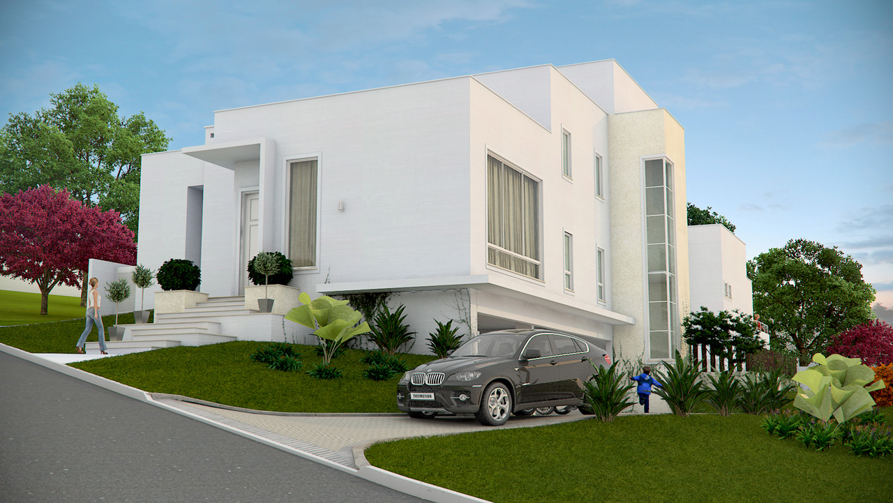

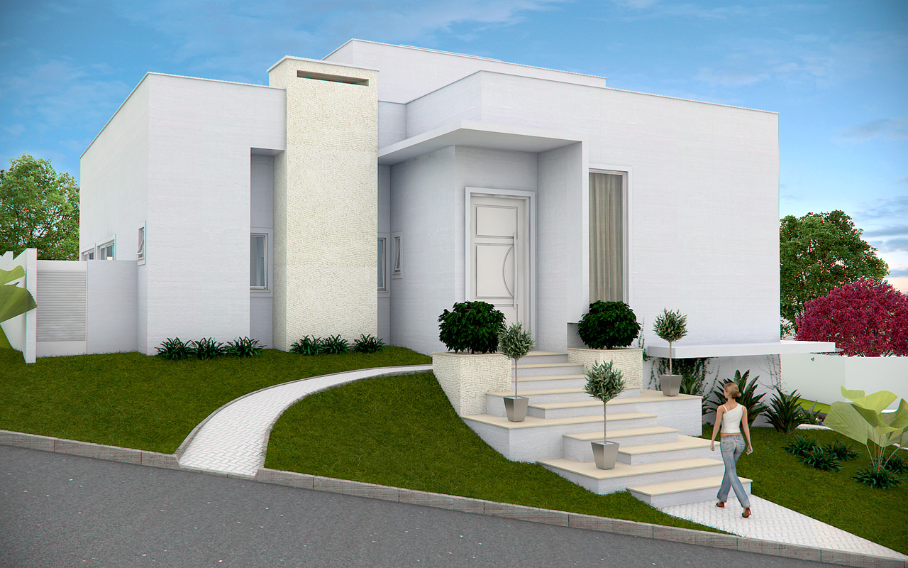

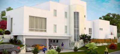

Segue a imagem retrabalhada, tirei um pouco do contraste e o estouro do branco.

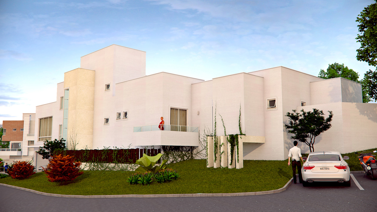

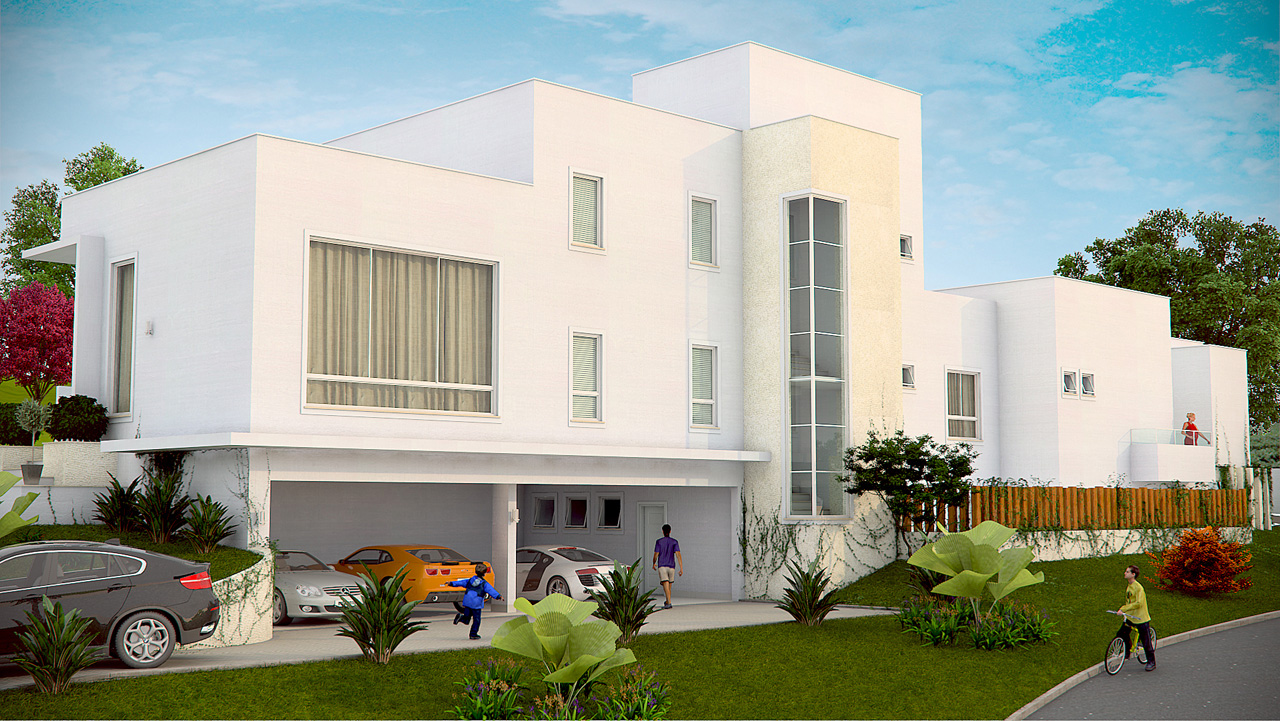

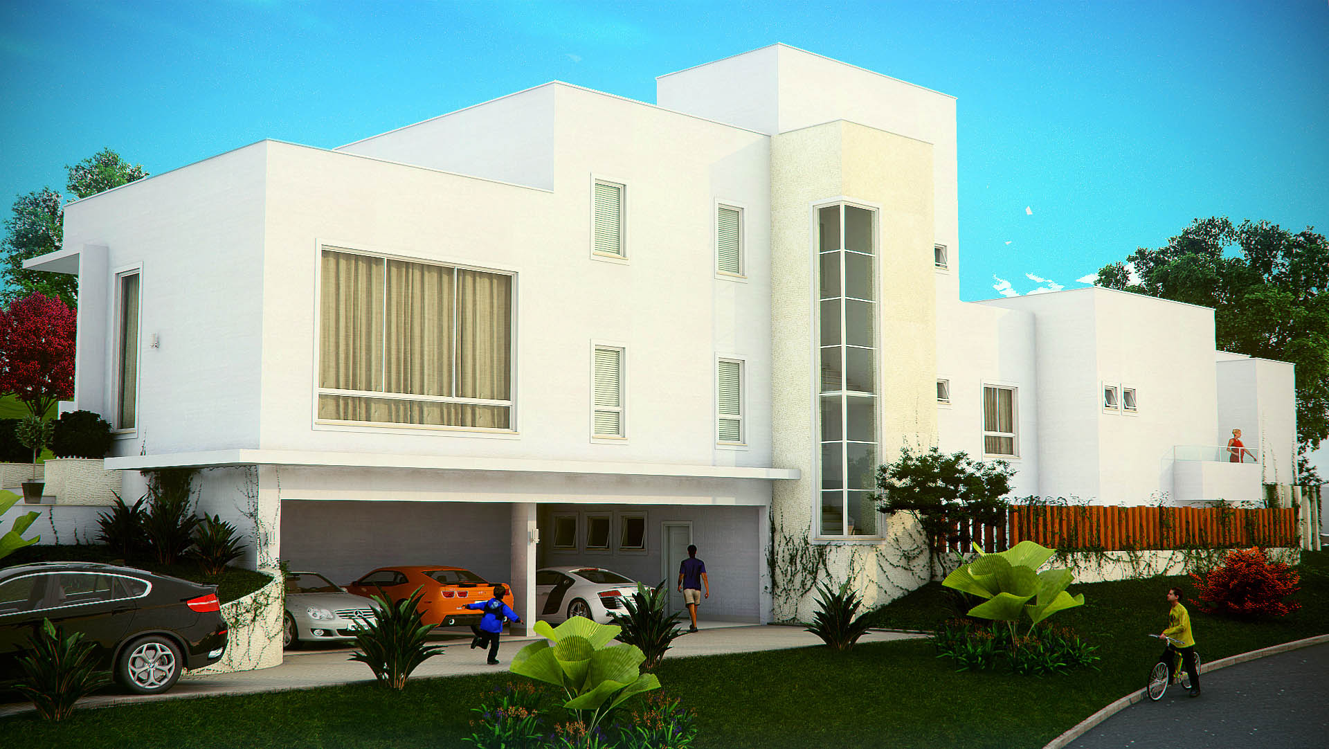

[b]Segue as outras vistas, galera comentem!! Mas não só comentem com \"Bom\" \"Mais ou menos\", critiquem a arquitetura e a qualidade do 3D. Vlw[/b]

ta legal cara a sua maquete parabens.
