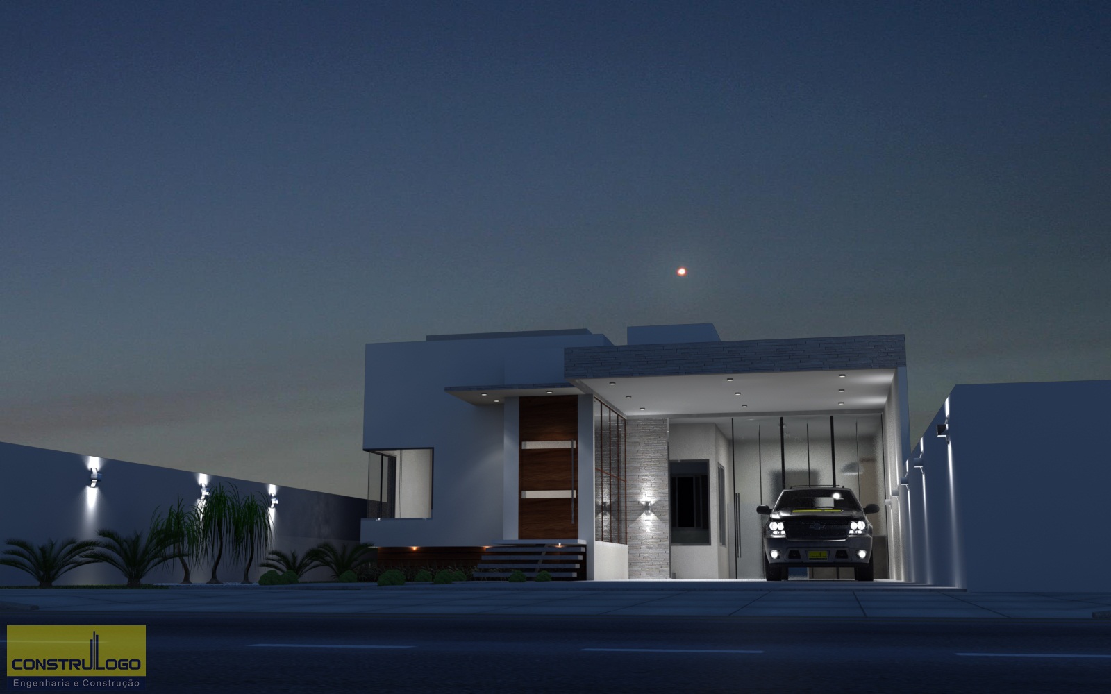

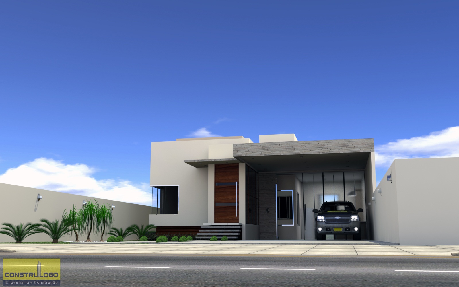

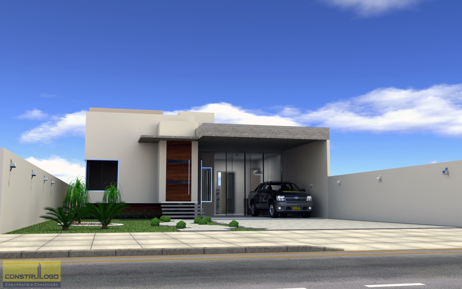

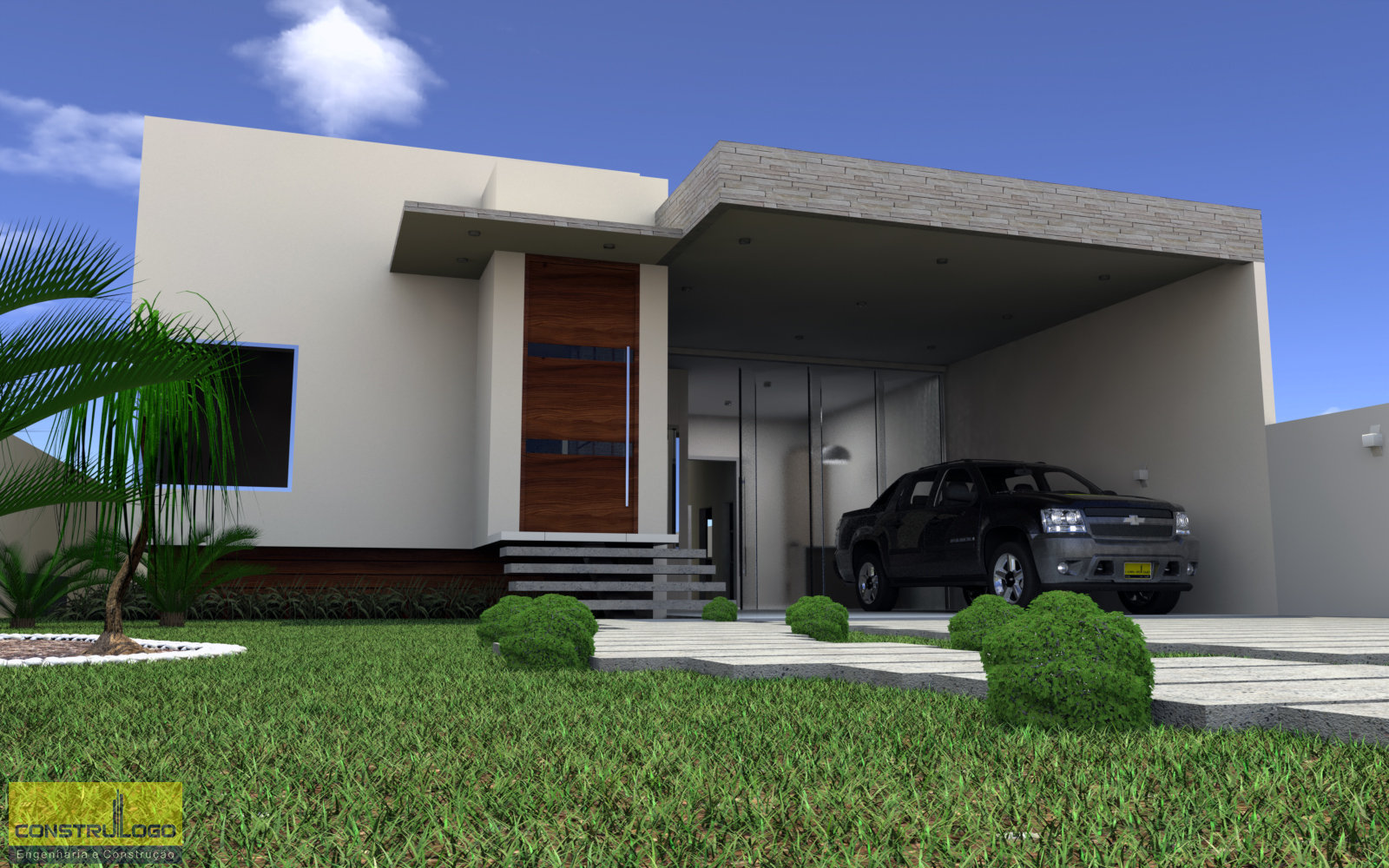

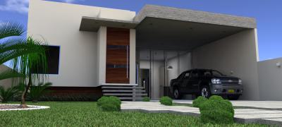

Primeiro post meu aqui no forum, espero que gostem.
Criticas sempre bem vindas

Projeto e Modelagem é todo Revit, mais o render é no Luxology Modo 601., está sem pós...só coloquei o background e a logo do escritório onde trabalho.

A ultima imagem fico bem legal.

Gostei da qualidade, so achei a camera um pouco baixa, é pra fica assim mesmo? de resto esta otimo, abraço

É, curto um poco cameras assim...queria mostrar a iluminação completa, cliente queria saber como iria ficar.

suas imagens noturnas estão boas, mas as diurnas que precisam melhorar um pouco mais. Os materiais da casa estão com aspecto de materiais STANDARD. Aquela textura cinza na parte de cima da garagem acho que pode melhorar colocando um bump (mas acho que o bom é usar o normal bump pra isso).
o material verde das plantas também não estão muito legais não. Normalmente esse tipo de planta possui algum reflexo nas folhas e translucencia tambem.
o gramado ficou bem legal. gostei. hehe! Essas plantinhas redondas, de longe, parecem ser modelos com baixo detalhe, mas vendo de perto dá pra vr melhor que tem na sua forma modelada uma aspecto até que aceitável. O problema está somente no material delas mesmo.

Muito boas as noturnas, as plantinhas são RPC, né? de noite dá pra enganar bem.
pior que nao, preciso melhorar nelas, sao 3D mesmo.
Nas proximas vou me aprofundar mais nas qualidades delas.
