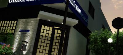

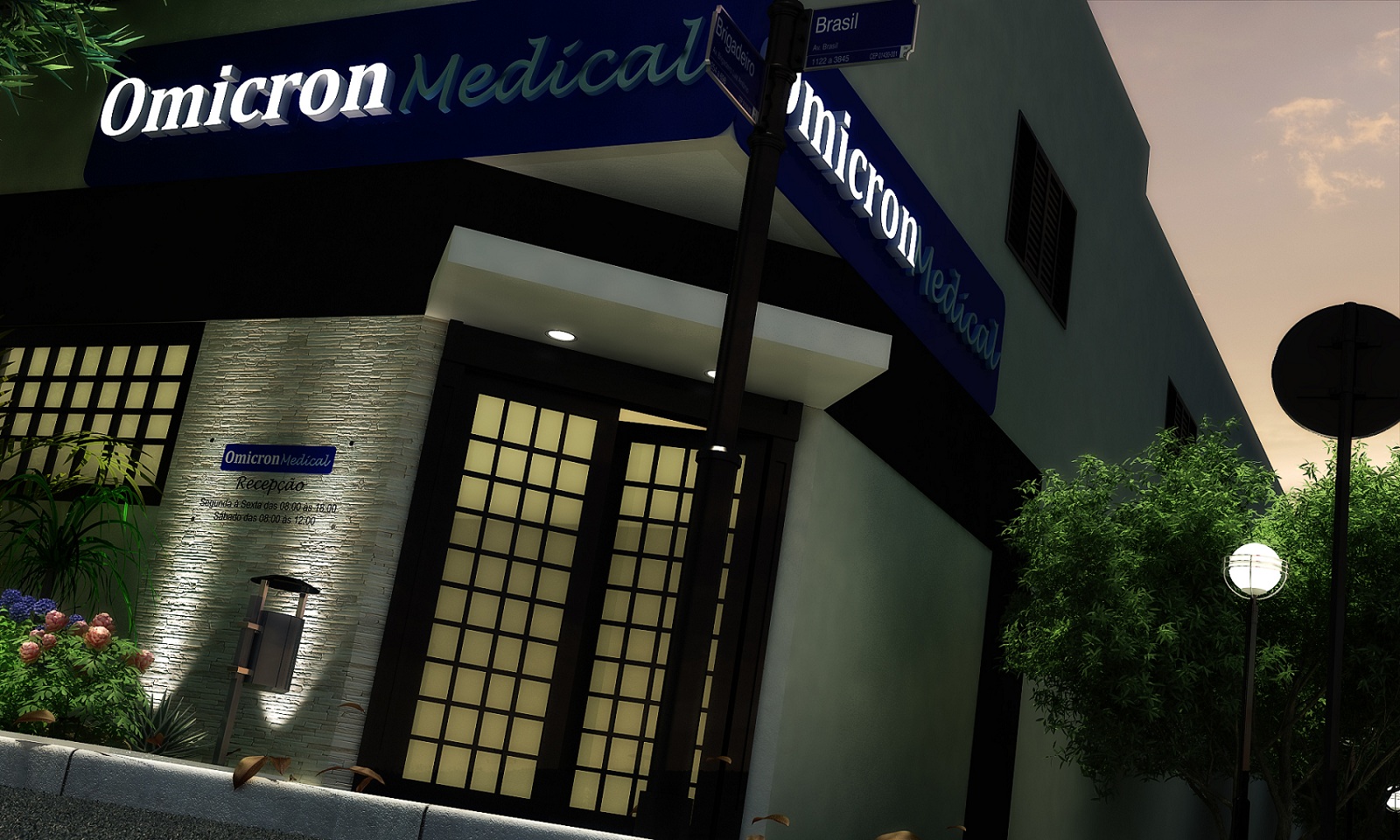

6:30 nem claro nem escuro rs.. vray
Por: ViniciusMarinho
Em: 01/09/2012 02:00
vray e Ps
20 min render..

"Uma Imagem vale mais que mil palavras"
Fico bem legal.

gostei da imagem! A iluminaria ficou bem legal! Poderia ter feito de mais angulos para vermos como é a arquitetura melhor.
new isso ai tem arquitetura não. Fiz milagre nessa fachada.
É uma caixa quadrada isso ai rsss.. postarei mais imagens, o cliente vai querer que eu faça a logo também, nao vao mais utilizar esta dai.
Cara acho que vc poderia melhorar diversas coisas, sua luz não está definindo nada, pois, mesmo a noite o céu erradia luz se o horário da sua imagem é de 6:30am deveria estar mais claro e a discrepância entre o seu BG e a geometria deixam isso muito evidente.
A modelagem está muito dura, com muitas quinas vivas coisa nada comum no mundo real. Os shaders tb poderiam melhorar bastante, lembre-se que imagens que deixam aparentes coisas em primeiro plano vão mostrar a qualidade do seu material ou não.
O tijolinho na parede está fora de escala, as folhas flutuando tb não ajudaram, se a intenção era dar movimento essa não foi a melhor saída, a saturação das cores tb... E o enquadramento não ajudou, apesar de vc ter procurando uma diagonal vc perdeu a área de peso da imagem...
Enfim é apenas a minha opinião, espero de alguma maneira ter ajudado.
Abraço
Falou tudo Erlon, obrigado cara, vou prestar atenção nesses detalhes, até porque vou revisar o projeto e aproveitar para revisar estes ítens.

Gostei da cena cara, só achei a iluminação muito escura.
