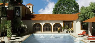

Olá colegas,
A imagem não é nova, já foi publicada aqui há muito...
Mas a piscina, é.
Custei mas consegui fazer caustics decente.
Gostaria dos preciosos comentários de voces.
Grato.
[ ]´s
Arnor: oi Arnor!! tudo bem?? essa imagem creio eu de uma \"residência\" com piscina e \"caustic\" ficou ótima.
A modelagem ficou muito boa, os materiais estão bem configurados, a iluminação ficou muito boa porém acho que seria interessante você tentar iluminar o lado esquerdo da imagem, pois achei meio escuro o lado esquerdo aonde tem os arbustos e a árvore maior.
O \"caustic\" da piscina ficou ótimo; na minha opinião, é claro, acho que as texturas das telhas precisam ser \"randomizadas\" com cores parecidas para não ficarem todas iguais.
Achei as sombras muito fortes e duras também. Não sei se você usa o render Mental Ray ou V-Ray ou ainda outro renderizador, mas tenta aumentar o \"diffuse bounces\" ( algo em torno de 2,00 ) para fazer a radiosidade do Final Gather do Mental Ray e deixar as sombras mais clarinhas e mais suaves.
Parabéns pela sua imagem, ficou muito boa.
Nota 10.
Forte abraço e sucesso!!

A agua ficou 10 veio, achei as sombras meio duras.. mias ta bm legal tua cena
Obrigado aos amigos Danilo e Juliano,
Quanto às sombras não é problema acertar. O mais chato vai ser randomizar o mapeamento das telhas, mas tenho certeza que vou descobrir como.
Danilo, o lado esquerdo mais escuro foi proposital pois gosto de trabalhar com bastante sombras, talvez seja por isso que as outras da cena acompanharam a setagem e ficaram \"duras\".
Valeu gente.
[ ]´s

Arnor: oi Arnor!! tudo bem?? Parabéns pela sua cena maravilhosa. Só tinha achado as sombras meio \"duras\" mas já que você disse que é \"proposital\" deixar um lado mais escuro e com as sombras mais \"fortes\" e \"duras\" em relação ao outro lado, então beleza. =]
Sua cena ficou ótima \"Arnor\", realmente merecia um \"making of\" ou um \"tutorial\" para todos nós vermos como foi o seu \"workflow\", tudo bem?? O \"caustic\" da piscina ficou muito bom mesmo.

Valeu colegas luis.omar e danilo_icf[:D]
luis.omar, não tem macete nenhum que justifique um tuto. É uma questão apenas de jogar com as luzes.
Fiz uma omni exclusiva para a água da piscina, usando o caustics nela, dá mais resultado que o usar o sol. Exclui, é claro, todos os outros objetos, ela (a omni) só interagiu com a água e com o corpo da piscina somente.

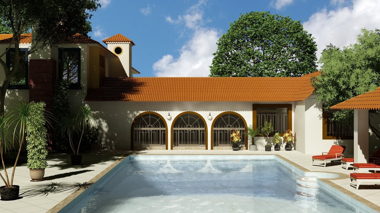

danilo, segui suas dicas e diminui as sombras, coloquei-a mais sutis, tambem, coloquei um mapa nas telhas que deu um fake de cores aleatórias, como se fossem telhas velhas com muito limo.
Só que não posso postar a imagem aqui, senão o tópico vai ser transferido para imagens arquitetônicas variadas. Então vou postá-la lá e depois diga-me o que achou. Gosteu tanto de seu comentário que vou providenciar uma boa chuva aí para voces.

PS: Veja na seção Imagens Arquitetônicas Variadas um update da água.
