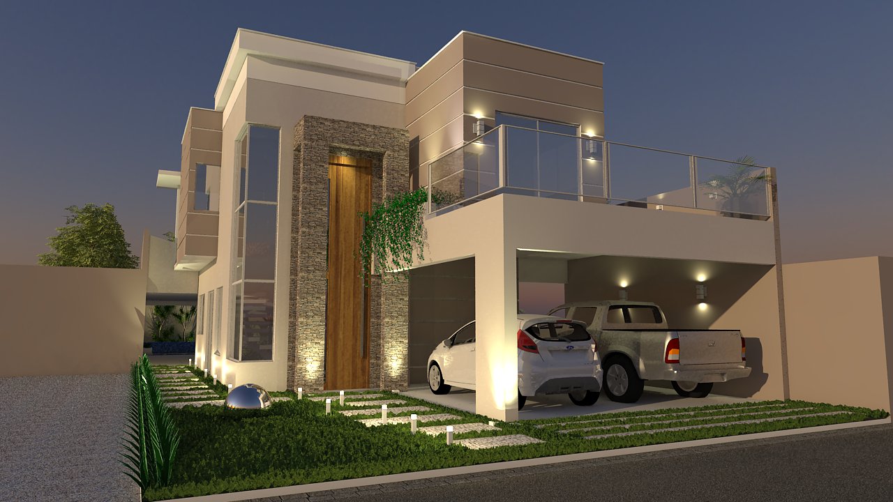

Tá ficando legal cara, mas tem algumas coisas que estão deixando a desejar, como a vegetação e a iluminação...
Qual software vc tá utilizando? Assim a gente pode te ajudar a melhorar.
Abraço!
http://www.archiview.com.br

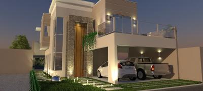

Deu uma mudada na casa? Ta bem mais bonita agora! bem mais moderna!
Ainda acho que tinha q diminuir um pouco o displace da grama, e como o vinicius.lls falou da vegetação, nessas plantinhas do lado esquerdo da foto, da uma giradinha em uma, aumenta o tamanho da outra, muda essa aqui um pouco pro lado... vai dar um ar bem mais realista! E... é uma bola cromada ali no meio? hehe
"Frase bonita, e impactante" - Eu
Obrigada! Estou no começo, muita coisa para aprender. Minha biblioteca ta meia caída mesmo. Esqueci de tirar a bola cromada rsrsrsrss.
Eu uso autocad, 3dmax, vray e photoshop.
Adorei as dicas!!!!
Bjs
materiais dos carros estão um pouco estranhos. Não sei se trata dos materiais em si ou se é o que está sendo refletido por eles.
o gramado dá para melhorar mais. Muito grosso os capins.
ao lado esquerdo da grama a repetição das plantas estão muito certinhas. Dê uma rotacionada em algumas aí para diferenciar mais.
aí logo a esquerda tá cheio de granulado.
