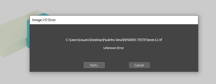

Bom dia a todos.
Algúem sabe me explicar, o porquê que na hora de salvar a imagem no frame buffer do max, tanto no corona tanto quanto no vray ou no scanline render, recebo a mensagem de erro de i/o, e que não dá para ser salva a imagem? vou mandar o prpint do erro aqui que recebo do max 2023.3
Será que tenho de instalar algum hotfix?
Eu já tinha o max instalado aqui e funcionava direitinho agora tá dando esse erro absurdo!
Obrigado, desde já!

Opa, resolvido aqui.
Sabem o que era?
O bendito antivírus da Avast.
Desinstalei aqui...depois de ver uma #!@%*# num forum de max gringo...e funcionou.
Mas fica aqui o relato caso alguém tenha o mesmo problema no futuro.

O eu esta assim tbm... Dando esse erro. Mas "dou" ESC umas duas vezes e depois salvo.
Começou a aparecer isso faz uns 5 dias...

Oi Ricardo, tudo bem?
Eu agradeço muito por você voltar e mostrar a solução, pois quando li nunca iria imaginar que era o Avast.
A primeira coisa que pensei era falta de espaço no C: ou de permissão para salvar naquela pasta.
Realmente é incrível que o anti-virus faça isso, eu também uso o Avast aqui e graças a Deus nunca me deu este tipo de dor de cabeça.
