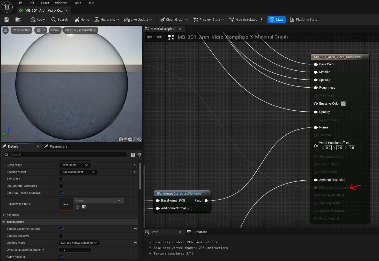

Boa tarde, estou com uma duvida sobre o capitulo 5 video sobre vidros, segui os passos para a criação do material de vidro, porém não habilita a opção de refração no campo principal (como mostrado no print), queria saber como resolver esse problema.
Obrigado desde já.

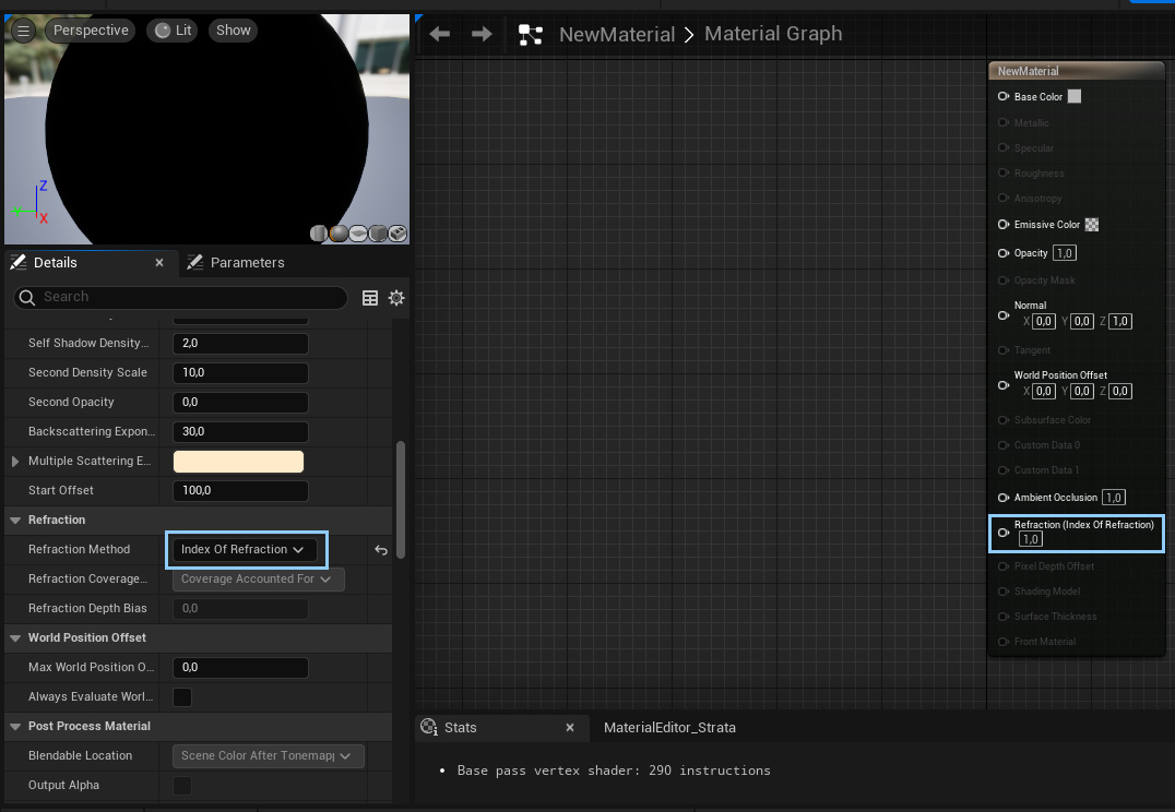

Agora tem um menu na parte de baixo do painel Detail com as opções de refração, é só escolher o Index Of Refraction (IOR) que vai aparecer o item no Node do material e funcionará exatamente igual usei no vídeo.
Um pouco mais para frente no mesmo vídeo eu expliquei essa diferença, mas deveria ter explicado antes, pois várias pessoas já perguntaram isso, então, em breve vou melhorar essa aula.
