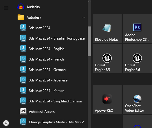

Oi alxgames, tudo bem?
Normalmente o 3ds max é instalado com todos os dicionários que ele oferece, mas aparece no Desktop o ícone da língua que escolheu ou a definida no sistema do Windows.
Porém, se você entrar na pasta Autodesk dentro do menu Iniciar, vai encontrar todas as línguas disponíveis como mostra a imagem em anexo.
Realmente é ruim usar o 3ds max em outra língua, porque não consegue acompanhar tutoriais, o Help do programa, nem nada.

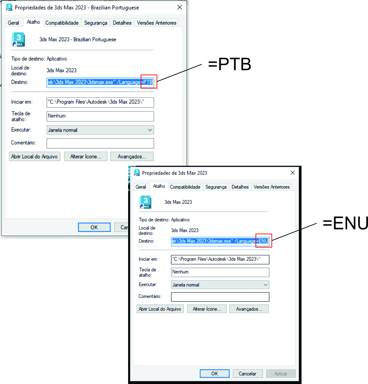

Encontrei uma maneira rapida e facil de mudar a linguagem do max
1 - Cliquei com o botão direito no atalho do 3dsmax
2 - Fui até a opção propriedades
3 - No quadro propriedades editei a caixa de texto "destino"
4 - Mudei o final do endereço de =PTB para =ENU
espero ter ajudado!
obrigado
Agradeço por você voltar e mostrar a solução que encontrou, assim, fica mais uma opção para quem pesquisar e chegar nesse tópico.
A edição que você fez do atalho é a mesma coisa que aconteceria se mandasse criar o atalho da versão em Ingles no Desktop, ele iria criar o atalho com o caminho para o ENU, que é a versão em inglês.
