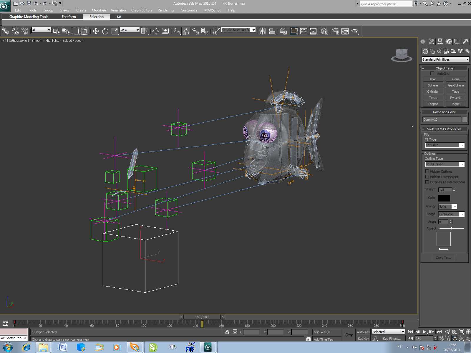

Boa noite Sou novo no fórum e estou com um probleminha'. estou fazendo uma animação no Max 2010 de um personagem utilizando bones. Só que a partir do frame 100 ela desmancha (ver anexo). Isso já aconteceu antes ,mas eu não lembro como arrumar. Srá que alguém dá uma ajuda? Desde já obrigado MoaMartins
vc tah usando qual Ik ?
Oi! Estou usando o hd solver
Lembrei!!! , é só asinalar o IK e ir no IK Controler Paramete e mudar o end time: para o número de frames da animação Obrigado ao thunndro pela atenção, Valeu!
