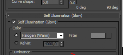

Oi galera, estou trabalhando num projeto mas não estou conseguindo criar um glare.

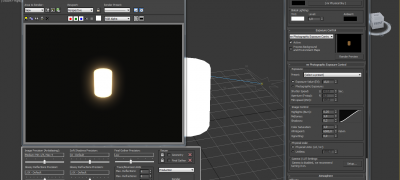

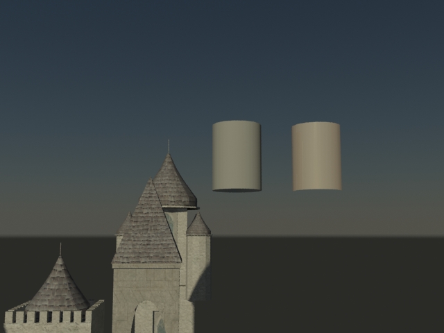

Na verdade eu até consegui em um arquivo isolado, mas quando eu abro o cenário geral eu precisava fazer um balão luminoso.
Alguém sabe porque no cenário não está dando certo gerar o glare?
Olha só...no cenário o glare não funciona. o.O

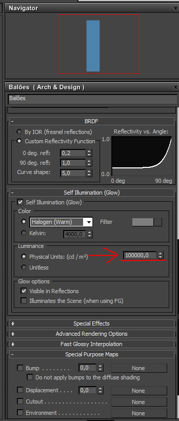

Descobri galera.
Vou compartilhar se caso alguém passar pelo mesmo problema.
O segredo é só aumentar o valor ali daquele campo onde eu marquei de vermelho na imagem.

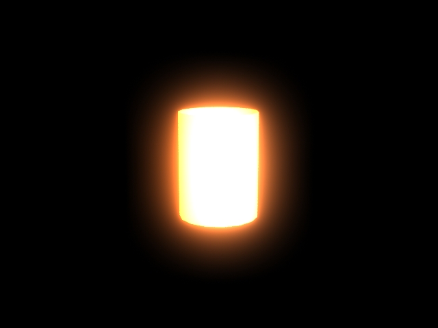

Problema resolvido para o bem de todos! \\o/
Resultado bom!!!!

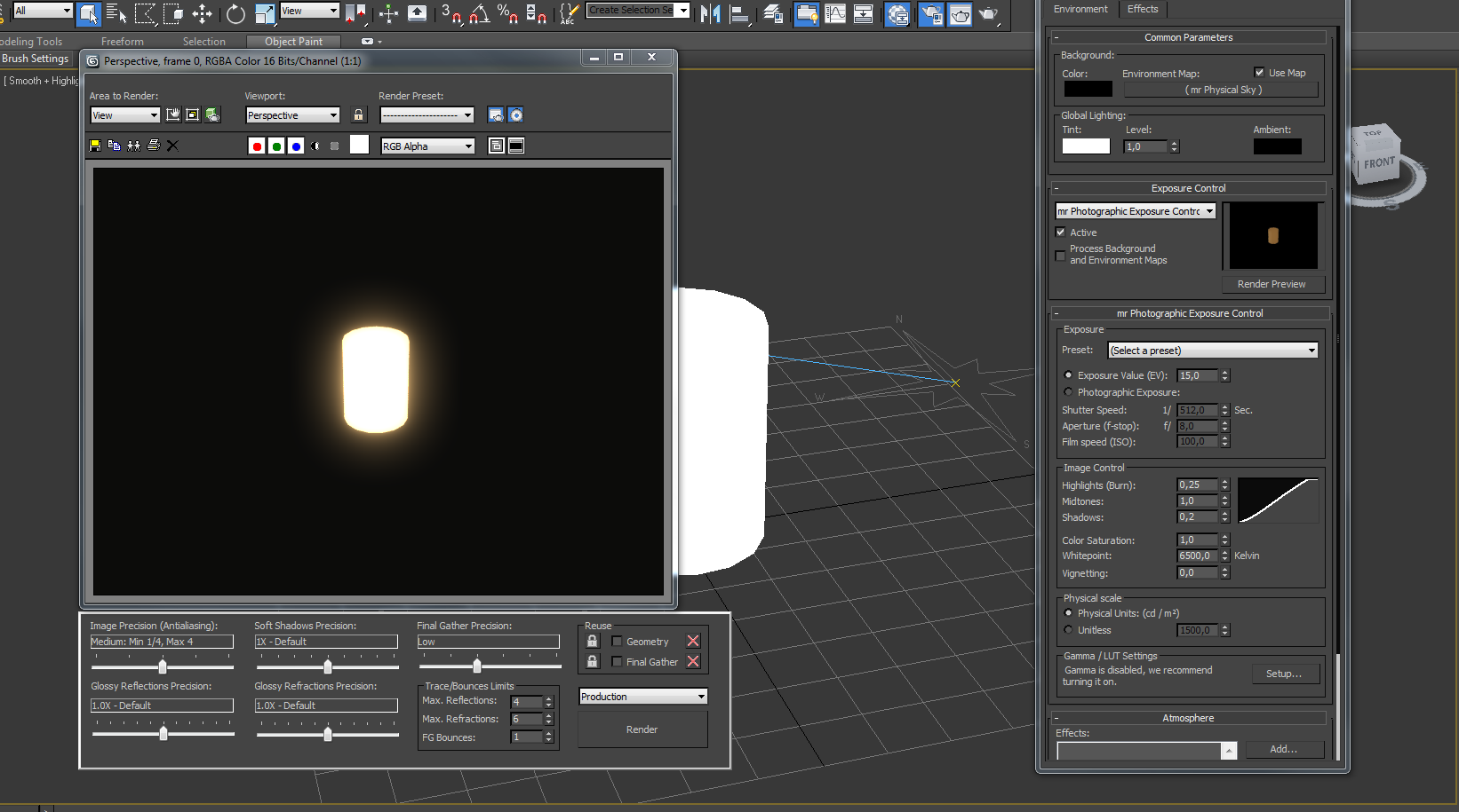

Esta usando qual render?
Tenho quase que certeza que é so vc aumentar muuuuuuito... a luminosidade dele que funfa;)
Agora vi q esta suando mr..:D
eu geralmente uso um material glow no surface de um material mr.
quando uso dayligth preciso aumentar bastante o valor do glow senão nao sai nada
testa ai pra v;)
Ah...so pra resaltar, é pra aumentar o glow e não o glare;)
existe a opção de gerar o render em passes tbm e trabalhar o glare ou glow na pós, o controle é maior.
abraço
