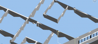

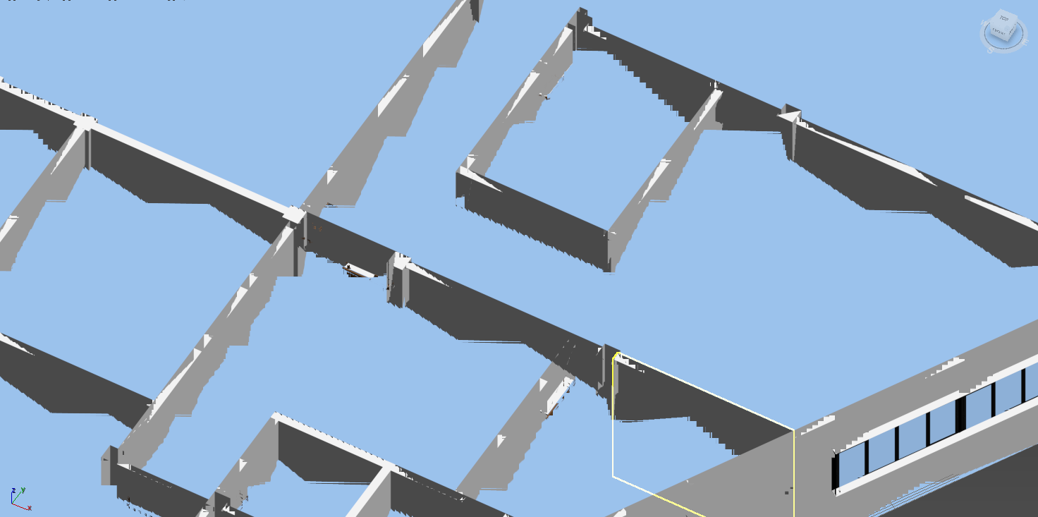

Imagem fica serrilhada (falha) quando rotaciono o projeto, Utilizo3ds 2023 e Vray 5, ambos são com licença original, alguém teria uma solução, eu utilizei um bloco do Sketch. isso pode ter criado essa falha na viewport?

Entretanto, o seu caso não parece ser isso ou outros problemas que acontecem na importação de projetos de CAD, pela imagem que postou e pela descrição que fez dos problemas, eu acho que é a questão das unidades do sistema, provavelmente você está trabalhando numa unidade minúscula ou gigante comparada com a escala do projeto ou então, você está na unidade certa, mas o projeto está imenso ou minúsculo nela.
Graças aos incapazes da Evermotion muita gente de ArchViz passou a usar milímetros no 3ds max, porque os modelos da Evermotion estão em milímetros, mas é um absurdo usar essa unidade para arquitetura, que trabalha com projetos na casa de dezenas, centenas e até milhares de metros.
O 3ds max e todos os programas 3D tipo DCC ou Engine perdem precisão conforme a distância do centro do mundo, as coordenadas 0,0,0, então, se tem um objeto gigante de acordo com as unidades que está trabalhando, vai começar a apresentar problemas malucos como sumir faces e vértices, tremer a câmera em animações, exibir objetos como se estivessem quebrados igual a sua imagem, mostrar vértices onde não tem nada, não conseguir clicar em vértices, gerar artefatos na iluminação, entre outros.

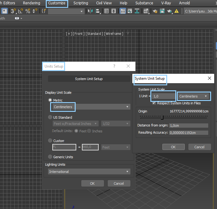

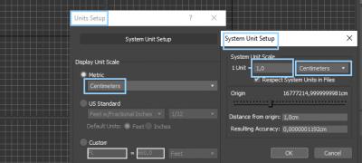

Acesse o menu Customize > Units Setup e clique no botão System Units Setup para ver qual é a unidade que está usando, igual mostra a primeira imagem em anexo, se for milímetro, troque para Inches se for apenas renderizar no 3ds max, se for exportar para o Unreal coloque centímetros.
Já na janela do Units Setup você também pode definir a unidade, mas apenas visualmente para exibir os valores na interface, então, nessa janela você pode escolher a unidade que quiser, que for mais fácil para você, tanto faz, o que não pode é usar a unidade errada no System Units Setup, que é a unidade interna do programa.
OBS: Não pode trocar as unidades do sistema com objetos na cena, tem que fazer isso num projeto vazio e só depois criar coisas nele, já as unidades de visualização você pode trocar a hora que quiser.

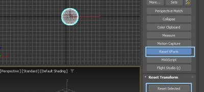

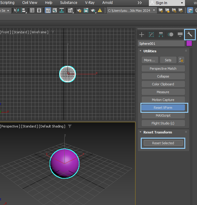

Só que não pode deixar com a escala alterada assim porque vai dificultar tudo que for aplicar no objeto, então, no final você seleciona todos os objetos, acessa o painel Utilities, o que tem o ícone da chave, clica no botão Reset-X-Form e depois no Reset Selected que aparece logo abaixo, como mostra a segunda imagem em anexo e para concluir, clica com o botão direito na Viewport e escolhe Convert to > Editable Poly.
Assim, se voltar a abrir o Transform Type In, verá que todos os valores de escala estarão em 100.
