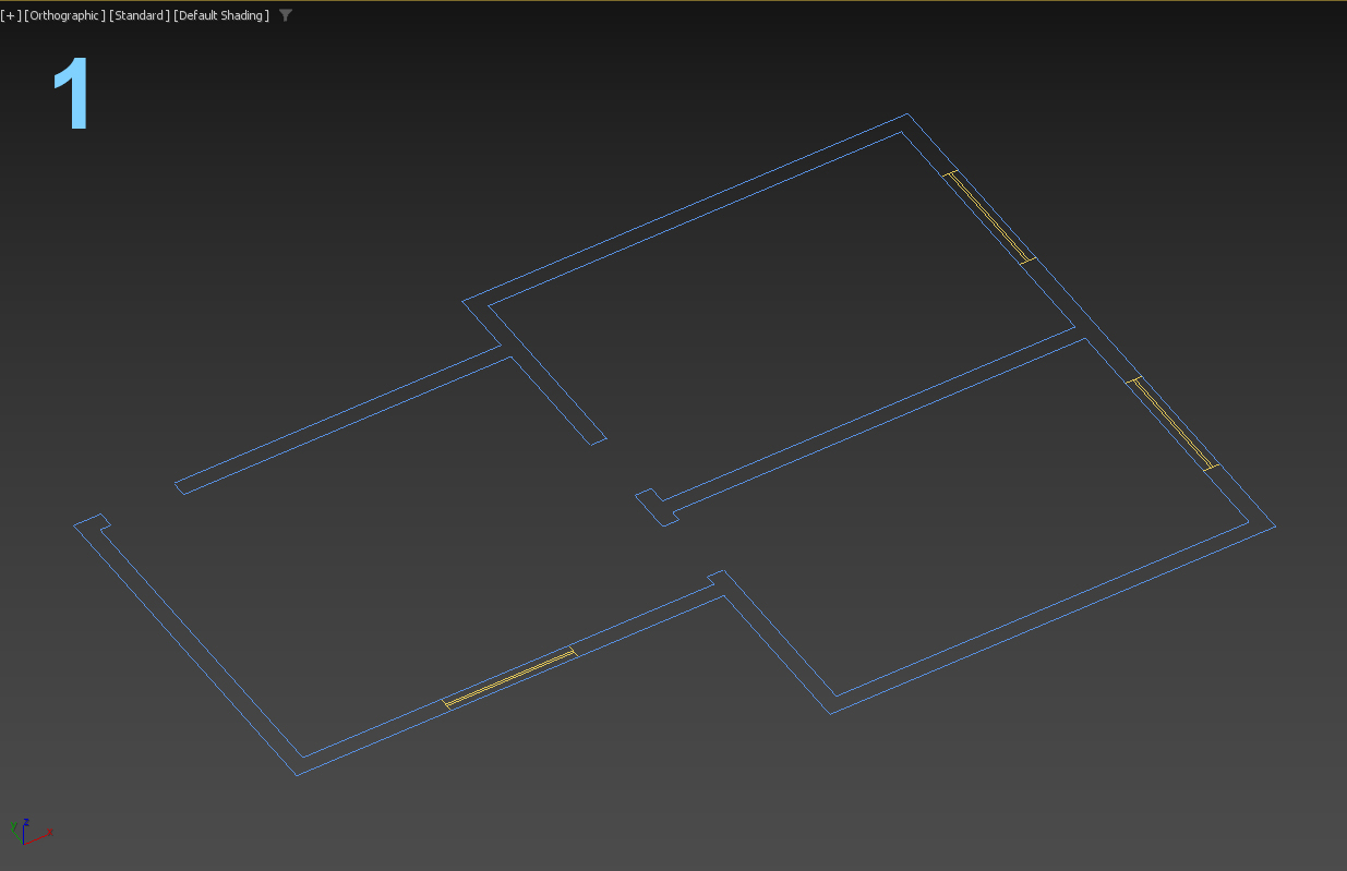

No caso de um projeto para valer, normalmente você vai importar o DWG com o desenho das paredes, portas e janelas, como mostra a imagem 1.

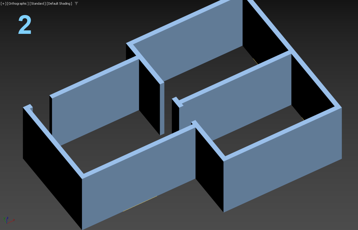

Então, é fácil você unir tudo para aplicar Extrude ou então usar o Snap de Vertex para contornar a alvenaria com a Spline do Max e extrudir, igual mostra a imagem 2.

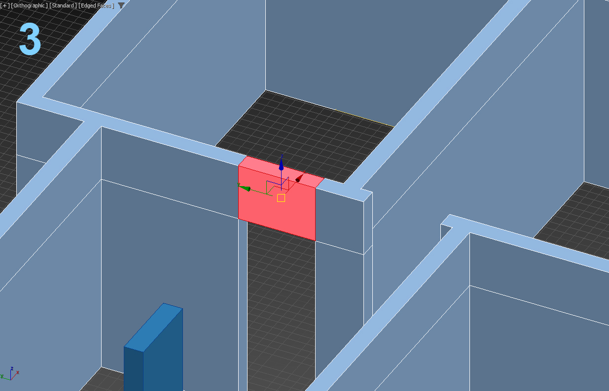

Depois é só criar um Box com 2,10 de altura para saber a altura da porta e criar um Loop de Edges de fora a fora, pode ser com o Connect ou com o Slice.
Assim, é fácil fechar a abertura das bandeiras das portas selecionando os dois lados e clicando no Bridge, como mostra a imagem 3.

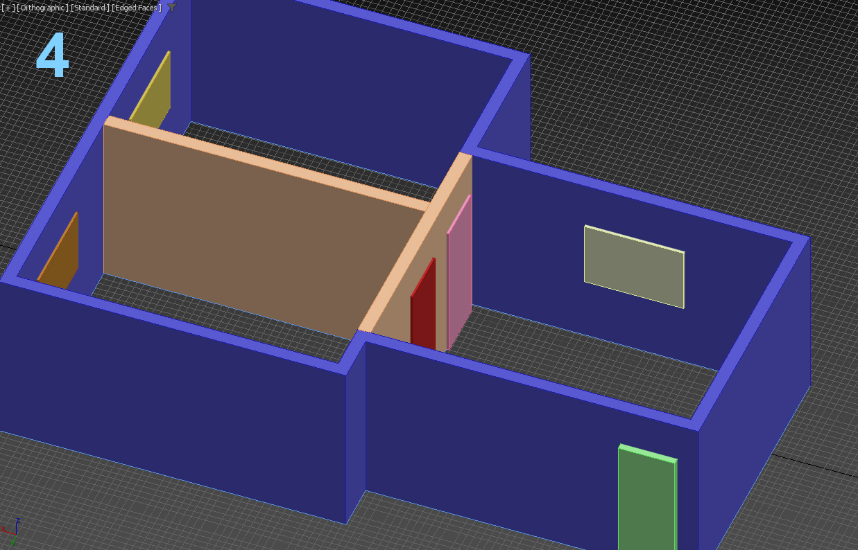

Outra opção é criar as paredes com Boxes ou extrudindo apenas a linha externa e aplicando o Shell igual fiz na resposta anterior, ainda fazendo o contorno com Spline e usando o Offset para criar a expessura e depois extrudir, tanto faz, no final você vai ter as paredes sem as aberturas das portas e janelas, igual mostra a imagem 4.

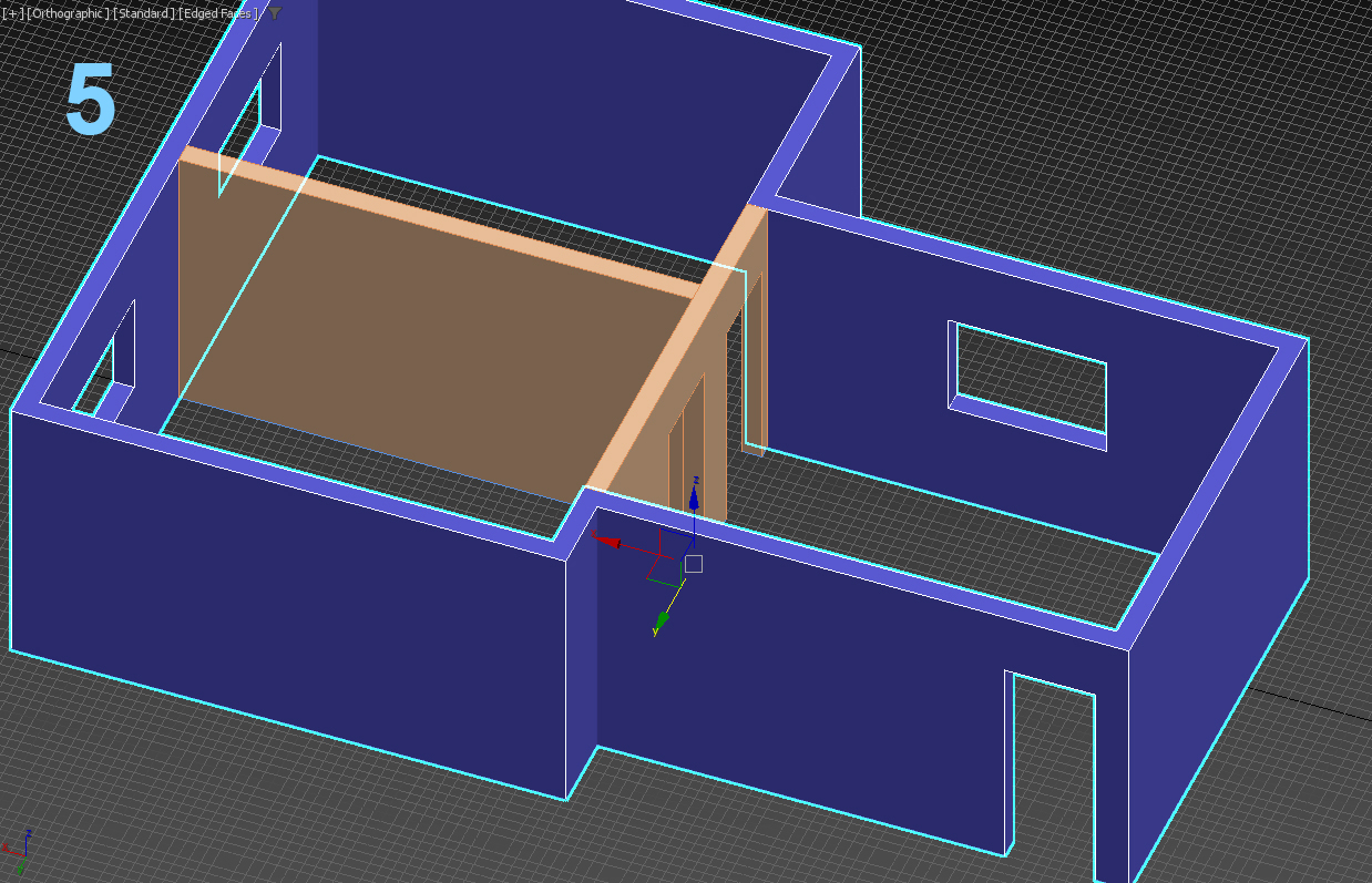

Dai você pode criar as aberturas com o modificador Boolean, é só criar Boxes nos lugares das portas e janelas, que podem ser feitos facilmente usando o Snap no desenho em DWG, depois coloca as janelas na altura certa e aplica o Boolean, clicando no icone da subtração e selecionando os Boxes para abrir os vãos, igual mostra a imagem 5.

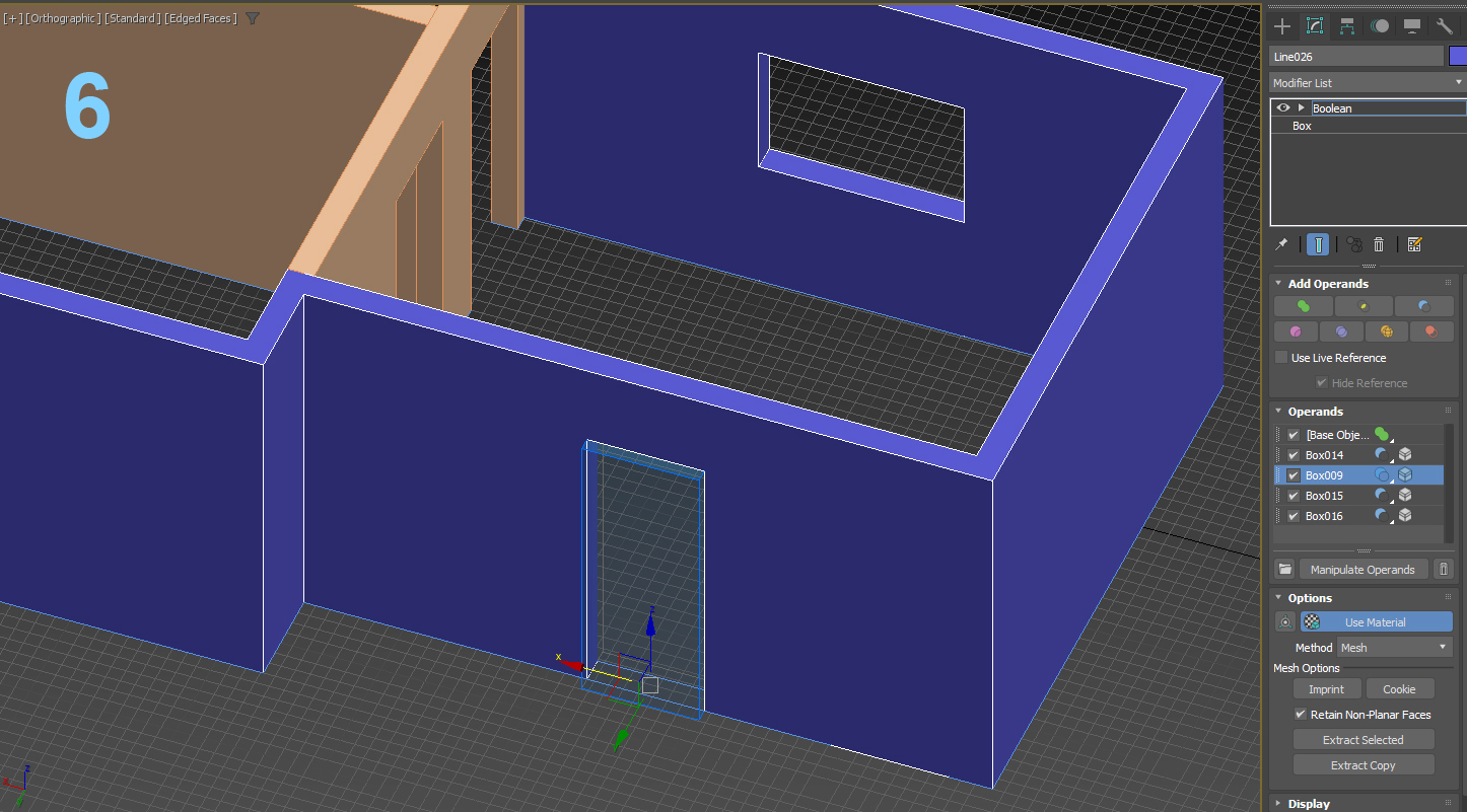

O Boolean funciona igual o Link das portas e janelas no Wall, pois você pode selecionar qualquer um dos Boxes que subtraiu no painel Modify e mover ele normalmente na Viewport que a abertura vai acompanhar, como mostra a imagem 6.
