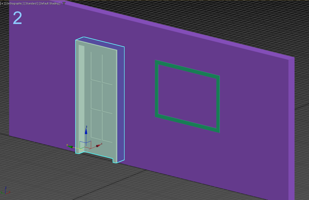

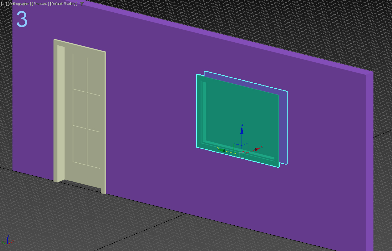

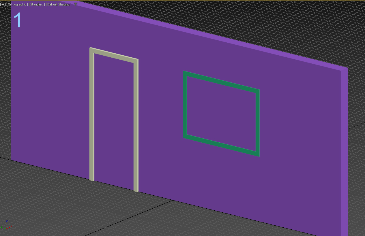

Assim, depois de posicionar a porta e a janela na parede, é só clicar no Select And Link, selecionar cada uma, arrastar e soltar em cima da parede para abrir os vãos, como mostram as imagens 1, 2 e 3 em anexo.

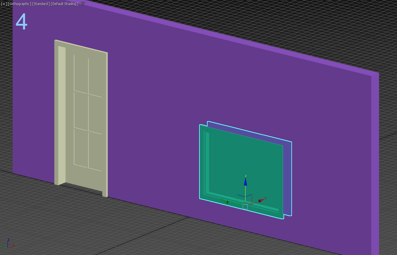

Depois disso poderá mover a porta e a janela na parede que as aberturas vão acompanhar, como mostra a imagem 4 em anexo.

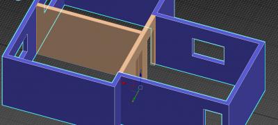

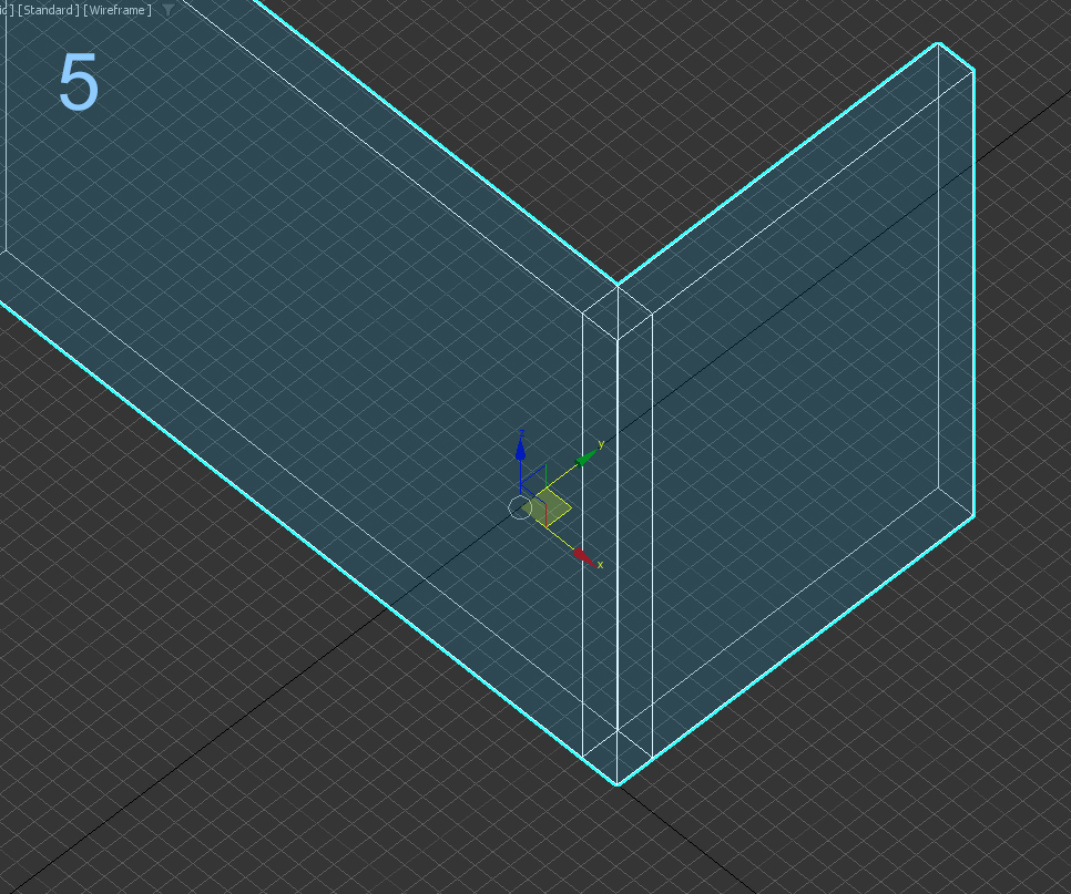

Porém, é ruim criar as paredes com o Wall porque ele gera um Box a mais nos cantos, dificultando bastante a edição, como mostra a imagem 5 em anexo.

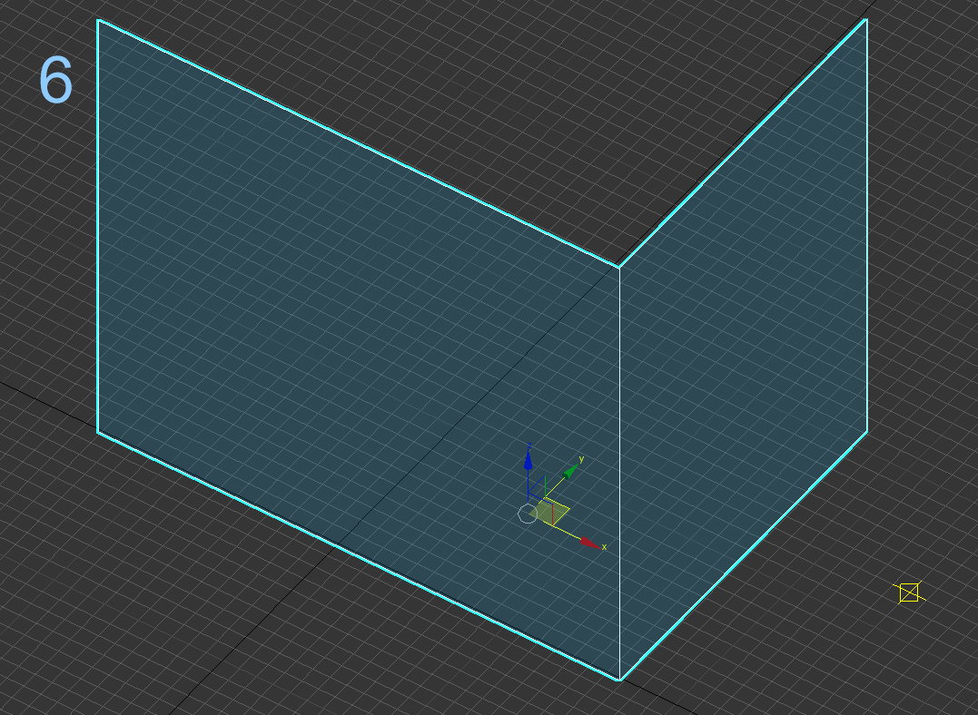

É só extrudir a linha externa ou interna da parede para criar a altura, como mostra a imagem 6 em anexo.

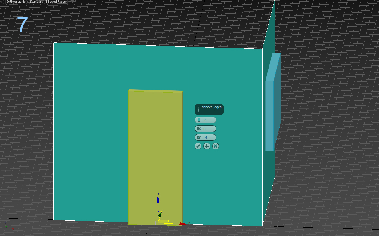

Selecionando as Edges de cima e de baixo da parede, você pode usar o Connect para criar novas Edges entre elas, como mostra a imagem 7 em anexo.

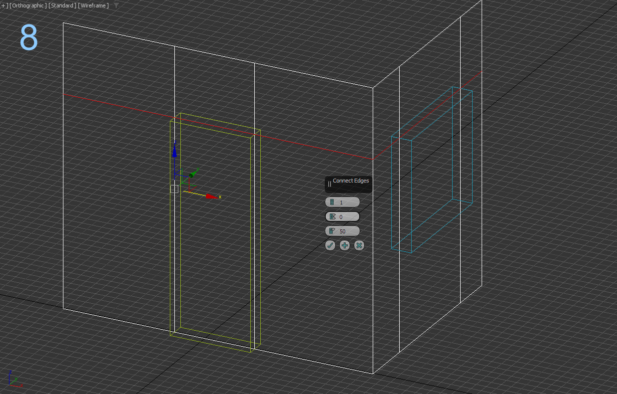

É só posicionar as novas Edges para definir os vãos das portas e janelas, depois seleciona todas as Edges no sentido vertical da parede e aplica novamente o Connect, agora para criar uma Edge na parte de cima da parede definindo a altura das portas e janelas, como mostra a imagem 8 em anexo.

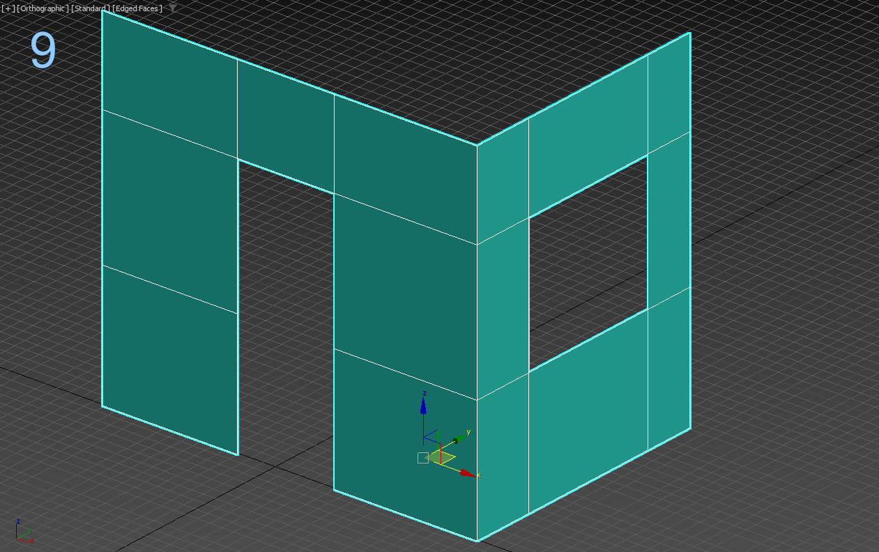

No final é só deletar os polígonos que estão nos vãos, como mostra a imagem 9 em anexo.

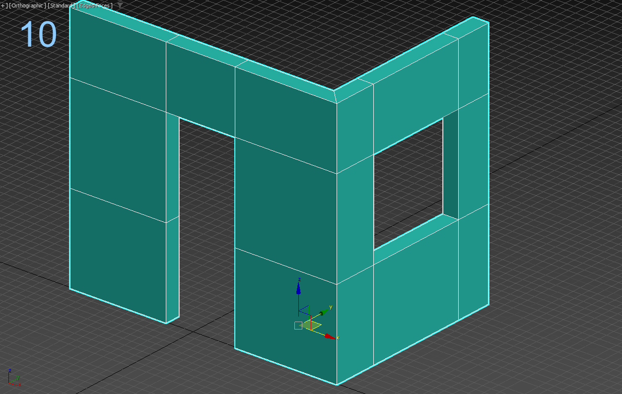

Dai aplica o Shell com a espessura da parede para formar o objeto, lembrando de habilitar a opção Straighten Corners no final do menu do Shell para os cantos ficarem corretos, como mostra a imagem 10 em anexo.
