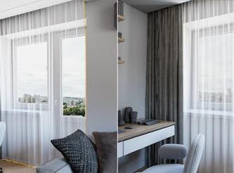

Cortina translúcida no Unreal
O artista, Farrukh Gulamzhanov, publicou um vídeo tutorial sobre texturização para arquitetura no Unreal Engine, ele explica como configurar um Shader para reproduzir materiais de tecidos translúcidos igual o voal.
Em: 14/02/2025 14:00

Oi Leonardo, tudo bem?
Isso acontece com todas as translucências e também com efeitos como Fog, além de quando tem duas Directional Lights na cena, uma delas precisa ser prioritária para tudo funcionar direito.
