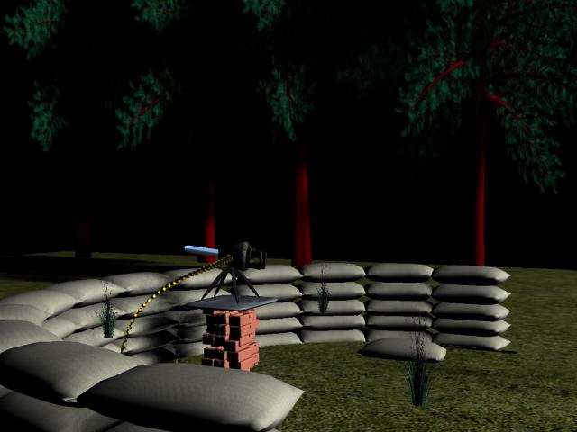

pessoal sou novo no 3d studio max e queria que vcs olhassem o meu trabalho e criticarem a vontade blz
Primeiro de tudo, bem-vindo ao fórum! Em relação à imagem, ela está muito boa para quem é novato no 3ds max, mas você poderia fazer o seguinte: - Texturize melhor esses sacos de areia. Você acha ótimos tutoriais aqui na 3d1 sobre UVW Map. - Coloque um Displacement na cena. - As ávores do max são uma *****. Baixe algumas aqui mesmo do site. Ou se ainda quiser utilizá-las, texturize-as melhor. - Esse fundo preto na cena do tem nada a ver. Dá para perceber claramente que tem um plane depois o preto. - O que são aquelas plantinhas no meio do saco de areia?! - Uma iluminação mais definida cairia muito bem na cena. - As plantas não tem sombra. Porque? Acho que com isso dá para melhorar a cena. =] Abraços.
Blz cara! A cena em si esta legal! Mas tem que dar uma trabalhada melhor nas texturas, tipo adicionar uns bumps e um displace na grama! A iluminação tambem não esta legal! Mas ta ficando bom! Aguardo ups! Parabens! Vlw
manda ver cara a intençao é boa, da pra melhorar bastante a imagem, da uma olhada nos tutoriais aki do site que vai te ajuda muito
Tenta desalinhar os sacos de areia, como tijolos sabe? assim eles se sustentam mais além de fechar os buracos. Essas florzinhas ta parecendo dar uma humanizada nessa coisa de guerra, um contraste, digamos. Como já foi dito, a idéia é boa, tenta melhorar com os toques dados e seja bem-vindo. André - heuew
Então, como já foi dito a intenção foi muito boa, a cena ficou bacana pra quem está começando o caminho é esse mesmo, chega aqui mostra a cena "crua" e com a ajuda de todos trabalhar ela até se chegar ao resultado esperado (sem querer pular etapas). Outra coisa, experimenta trocar os tijolos por algo que dê mais instabilidade, pq do jeito que está um "tiro" e a estrutura toda vai para o chão rss. Continua que vc esta no caminho certo Tudo é treino amigão!!!
ei pessoal obrigado por falar meus erros vou melhorar na proxima vez flww
