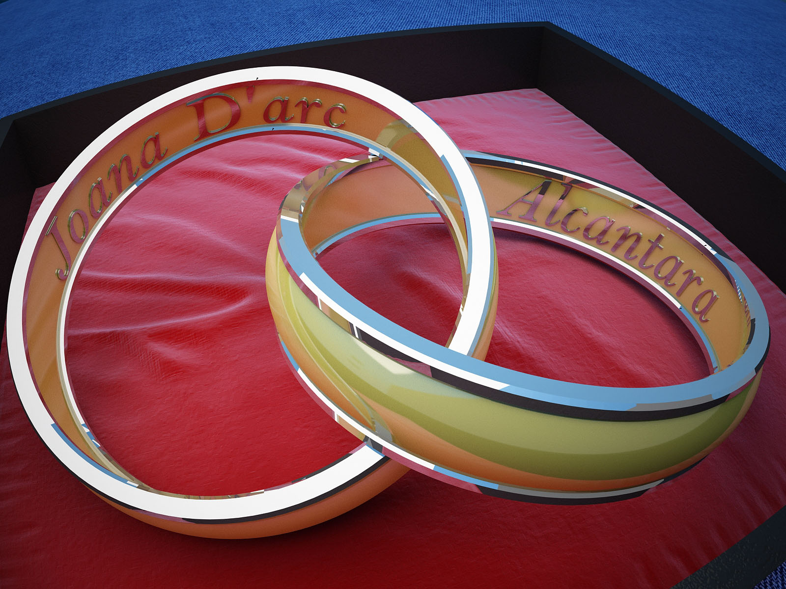

Como criar um material de ouro bem realistico?

Falaí Speed.kil Eu acho q pra ficar bom tem q usar HDRI. Dá uma olhada nesse tut: http://www.tresd1.com.br/conteudotutoriais.php?t=14616 Espero q te ajude! Abraço, Sander
qual render esta usando?
Essa tuto que o sander indicou é ótimo, mas o importante numa cena assim é o enviromet, tem ter alguma coisa bem realista pra refletir se não ficaruim mesmo. Se tiver usando o MR usa material Arch e design coloca um ton de amarelo escuro no reflect e marca a opção metal para o reflexo ficar no tom do amarelo, basicamente é isso tem mais uns detalhes mas isso é o mais importante. Abraços
cara do ceu.. faz isso ñ.... como q tu vai coloca o dedo ali?Oo audhasdsad
cara, como q vc fez pra colocar os nomes por dentro das alianças? estou modelando um par tb e não consegui colocar. pra mim tá show de bola, mas como vc mesmo disse, o material de ouro pode melhorar. []´s

Usa HDRI ja ajuda muito
Cara realmente o ouro não tá legal, mas seguindo as dicos do grasiano, vai ficar show.
