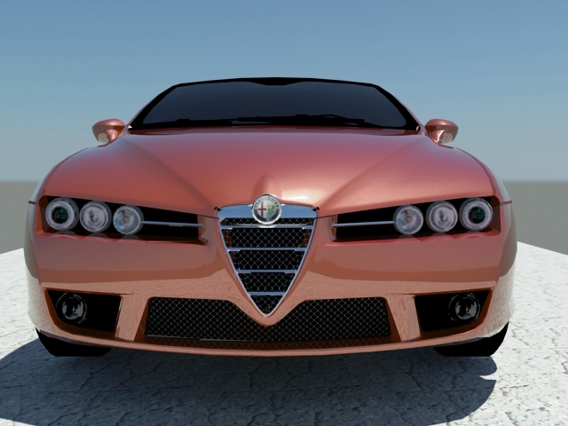

Oi pra todos! To postando um estudos de carros que eu fiz. Segue essas imagens pra avaliação. Eu queria fazer uma imagem noturna com os farois ligados mas eu não sei como fazer. Tudo que eu tentei deu errado e não ficou bom. Alguem sabe? falow galera!
fernando parreira! ta ficando legal! mas esse forum é so para maquetes eletronicas! esquenta nao que logo um moderador move sua cena para o forum certo! um abraço!
nos faróis vc precisa colocar com shader glow do mental ray... vai dar a sensação de luz e fazer o render com o glare.... para fazer uma difusão da luz,, e usar spots... para iluminar de acordo com seu desejo. mas os carros estão animais, só precisa dar uma melhorada nos pneus... no 2º carro a roda dianteira esquerda tá flutuando....
Valeu gente, eu to aprendendo ainda. Vo tentar usar o glow, mas eu queria mesmo era o efeito que a spot light da sabe, uma luz direcional iluminando algum ponto. Os pneus são um caso a parte, eu tava vendo uns tutorials de pneus mas ainda não tive muito tempo. Valeu pelos toks.
então,, a spot,, vc coloca ela na frente do farol e configura ela,,, para alcançar um ponto e ir degradando com a distancia.... e o glare. e glow, é apenas para dar o brilho no farol. parecer aceso.
Eu fiz com a spot uma vez e iluminava o chão embaixo, mesmo ela estando mirada para frente sabe. Parecia que ela atravessava a lataria do carro, ficou surreal. O glare e o glow eu entendi. Tem algum tuorial sobre isso? falow
Tutorial sobre glare: http://www.tresd1.com.br/conteudotutoriais.php?t=31792 E na spot, vc coloca ela na frente do farol, depois vc aplica o efeito de volume light nela, pra aparecer os "raios" da luz do farol..
Valeu pela dica cara, vo tentar aqui. falow
excelente imagem...parabens brother...muita boa mesmo...usa a dica do dallest91....vai melhorar e muito seu trabalho...

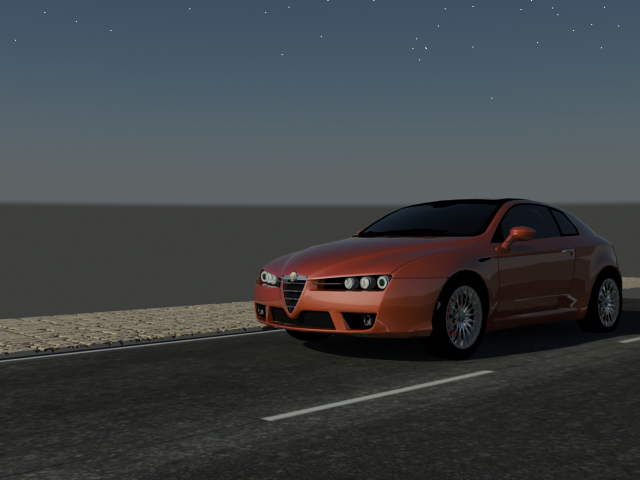

Bom galera, mais uma do aufa brera pra avaliação. Vo fazer uma com os farois ainda. falow
