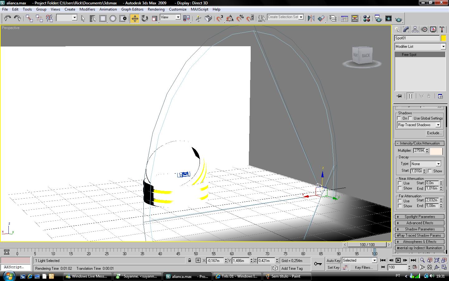

e ai galera, modelei esse par de alianças são parecidas com as que eu e minha namorada usamos, só ficou faltanto o nome dentro que ainda não consegui colocar, mas vou conseguir queria umas dicas e opinioes, sobre a iluminação e sobre a composição da imagem saca? pra nao ficar como se elas estivessem no chão. usei uma free spot e as config. tão ai na imagem
pow cara a modelagem em si estah boa. mas os materiais e a iluminação.. tao em falta.. primeiro... qual eh seu renderizador?! vc eh Mr user?

sim, sou MR user. os materiais eu baixei aki do proprio site, será q não é a iluminação que está estragando os materiais?
"esse é um pedaço do meu sonho e ele é do tamanho do mundo..."
pow cara.. parece q a iluminação tah meio errada sim.. e tbm a configuração do render... tipo.. poe uma skylight e ativa o Final gather.. axo que jah irá melhorar o resultado

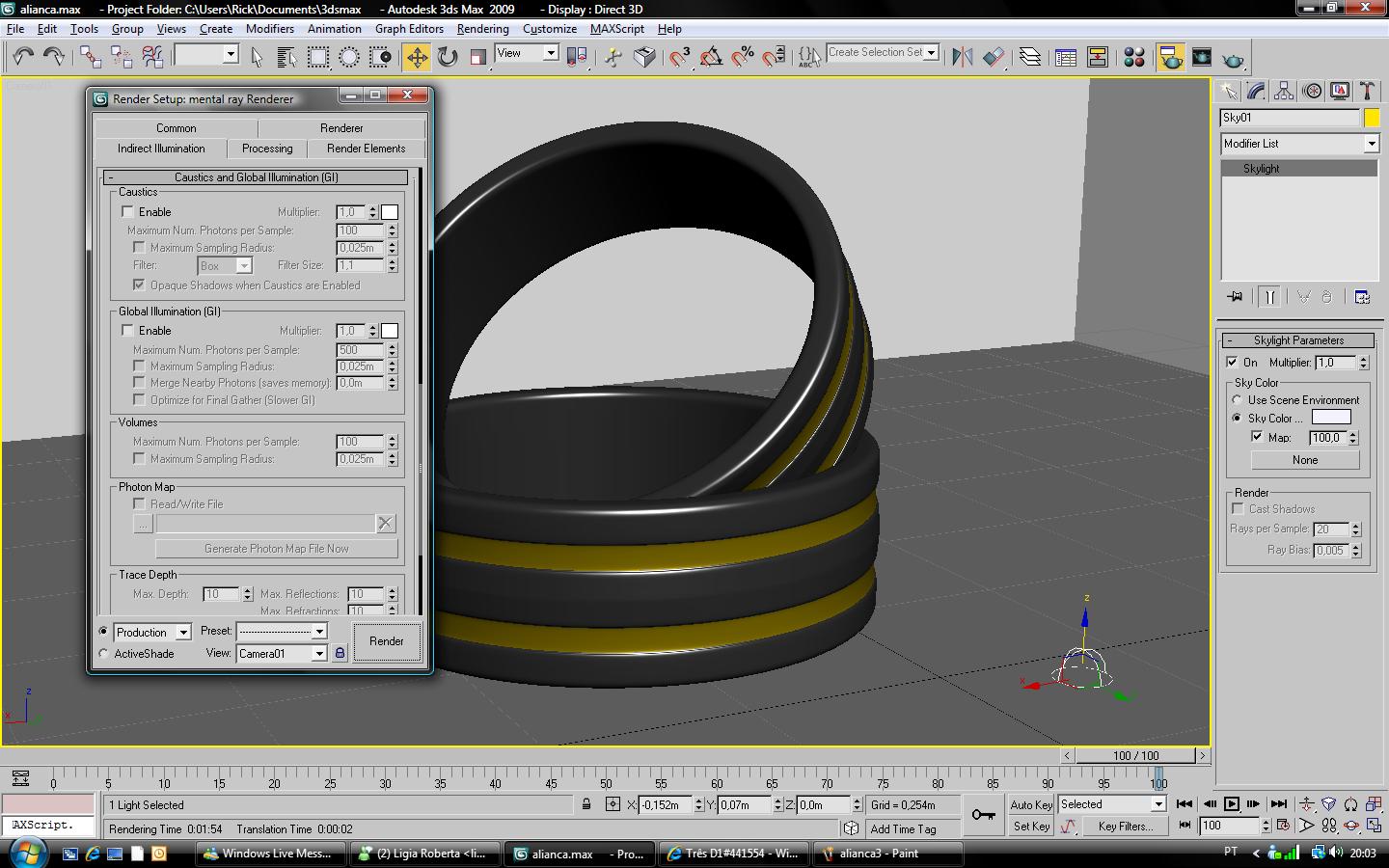

cara, acho q i Final Gather ja ta ativo. tipo, é só clicar no Enable final gather né? coloquei a skylight e renderizei, mas ficou td preto. segue o print da config. do render (final gahter)
mais um prrint
observação.. Final gather eh soh apertar o F10 vai em indirect illumination.... Enable FG.. pode por um custom msmo..

cara tenta fazer os materias , alem de aprender fica ao seu gosto pelo wire da pra ver q num tem camera coloca uma e deixa em uma angulação em que não apareça o vazio esse preto q tem do lado direito e nem em cima . mud ao material do chão tbm pois ele ta parecido com do anel deixe uma cor no difuse que faça um pouco de contraste .
