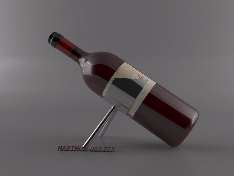

Galera esse é o meu primeiro render de studio....será que vcs poderiam me dar umas dicas de como melhorar ele..... Costumo postar mas na area de maquetes...mas me aventurei dessa vez a pedido de um professor a fazer esse render~~ desde ja agradeço a ajuda de vcs

cara... vai umas dicas para vc melhorar a imagem. esse vidro, acho que vc pode melhorar o material ( usa o template glass solid geometry e edita ele até achar um resultado legal) e tbm vc poderia trabalhar o material do líquido de dentro, faz a garrafa pela metade que dá um destaque legal. dps dá uma leve tratada nas cores no photoshop, aumenta um pouco o contraste pq ta tudo meio que no mesmo tom. tudo que eu disse não são defeitos, como eu te falei a imagem ta muito boa, mas se vc quiser continuar trabalhando nela... acho que toda imagem pode ser melhorada :P mas para primeiro render em estudio ta excelente.
faz uma tassinha ai do lado umas rosas e ja da pra fazer um filme..heheh bom tranalho ...so daria um upzinhooo na iluminaçao!!
Maximus! cuida soh nos reflexos, o papel da gargalo ta refletindo tb, ele nao deveria acredito eu, se foi textura copensa soh jogar um mapa no reflexon.. parece q o piso ta com poco subdivsion, ou samples.. e a ponta do metal poderia ser um poco arredontado, parece q corta soh de olhar! ms ta legal! gostei mto do vidro! abraco! boa sorte parabens
