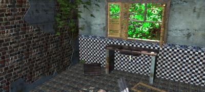

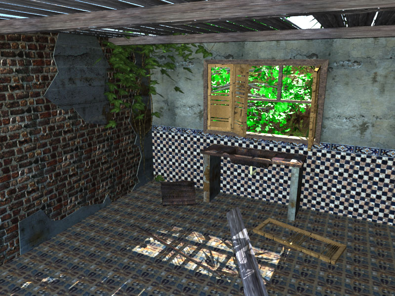

Aeh galera, segue um pequeno estudo de texturas para uma casa abandonada que estou fazendo, gostaria da avalição dos meus amigos, para ver se estou no caminho certo.
A texturização está massa mas a iluminação da pra melhorar.
esta muito boa a texturização como o gera disse eu gostei da iluminação desse jeito fica muito legal ma minha opnião. parabens
"A fé em Deus nos faz crer no incrível, ver o invisível e realizar o impossível."
eu acho que vc podia melhorar a textura dos cantos das paredes acho que vc podia arrebenta um pouquinho ela da uma sujada legal nos cantos e como ja foi dito uma ailuminação melhor.tambem acho que pra u lugar abandonado ainda ta muito limpo quem sabe maisintulho e lixo...vlw aguardando +ups
Espero aprendersempre..Meu Pai e minha mãe obrigado.
Portifolio em construção: http://3dartistinside.carbonmade.com
valeu pelas dicas amigos.
Fala bro,tá ficando legal hein,que luz vc tá usando? flw bro!!
Ficou muito bom ein! Apenas esse objeto do lado da pia. O que seria? Um pedaço de lata? Me parece isso agora não sei se é. Mas está muito show isto é apenas uma observaçãozinha ok. Parabéns.
A imaginação é um refresco para a mente
Fala lhmaciel; Blz? Cara, tô gostando da sua imagem. Agora tenho umas sugestões. Esse redoco tá muito certinho, digo a parte rachada. Vai no PS e cria um mapa PB com o desenho do reboco quebrado, põe umas manchas com um pincel esfumaçado para dar a impressão de que ele tá desgastado nas bordas e joga com displace por trás dos blocos, entendeu? Quando vc colocar a textura de cimento no reboco, o que aparecer atraves dos blocos, vai parecer mais real. Eu colocaria umas teias de aranha nos cantos e umas folhas no chão. O chão tá muito limpo, coloca os pedaços do reboco caídos por aí, vamos sujar essa cena. Tá ficando massa. Abraço.
Arkaiko, a luz é uma dayligth - MR Welton, tentei fazer uma lata de lixo toda acabada pela ferrugem Fred valeu pelas dicas....vou postar com as dicas... Valeu pela força galera..............
