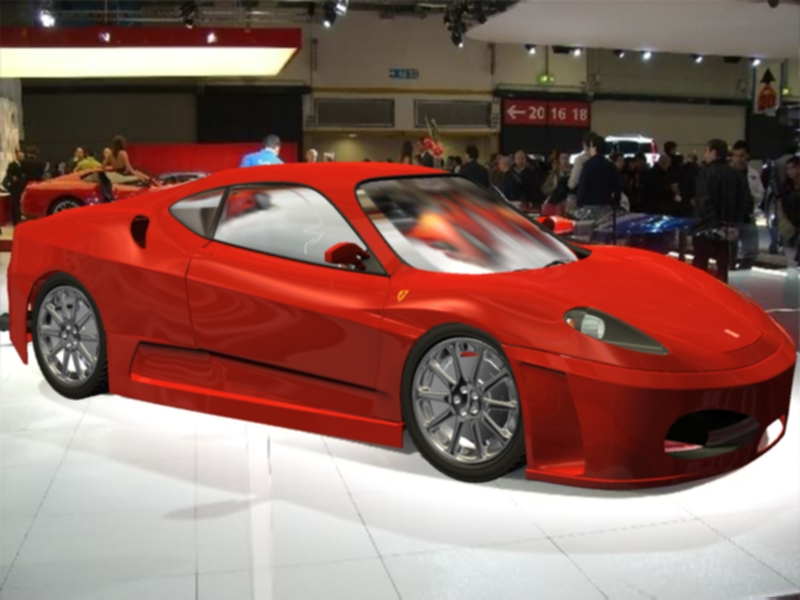

Ferrari C Vidros Espelhados
Por: DERICIO
Em: 13/11/2009 16:52
estou começando agora faz 7 meses que estou mexendo no 3d max e fiz esta ferrari com vidros espelhados gostaria de sugestões de como posso melhora -lha vistto que estou começando a mexer.[size=18:a1f56725cd][/size:a1f56725cd]
fernando dericio
ja começo fazendo uma ferrari! :O melhora um pouco a imagem.. renderiza uma imagem maior com mais nitidez.. nao da pra ver direito abraço!

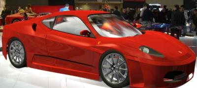

Segue A Imagem Maior
fernando dericio
[i:f1901fca7c]E ai DERICIO blz cara?Ai parceiro que render você está usando??Diminui um pouco o Reflect do vidro,ele esta refletindo muito,da pra melhorar um pouco mais os materiais do carro. Mas por estar começando está ótimo,quem me dera se eu houvesse começado assim,estaria feliz hoje.Posta umas wires também cara... PAZ[/i:f1901fca7c]
E ae Dericio! Eu mexeria na iluminação, se vc tiver usando mental ray aqui no site mesmo tem alguns tutoriais sobre luzes photometricas, ou pesquisa no google que eu ja vi varios tutoriais de iluminação de estudio com carro que ja da pra dar uma baita noção de iluminação. Material como sempre usaria o Arch&Design, caso vc nao souber é materiais prontos do mental ray. E tambem aplicaria Ambient Occlusion, caso nao saber da uma pesquisada, é bem facil aplicar e ja da outra cara no modelo.
