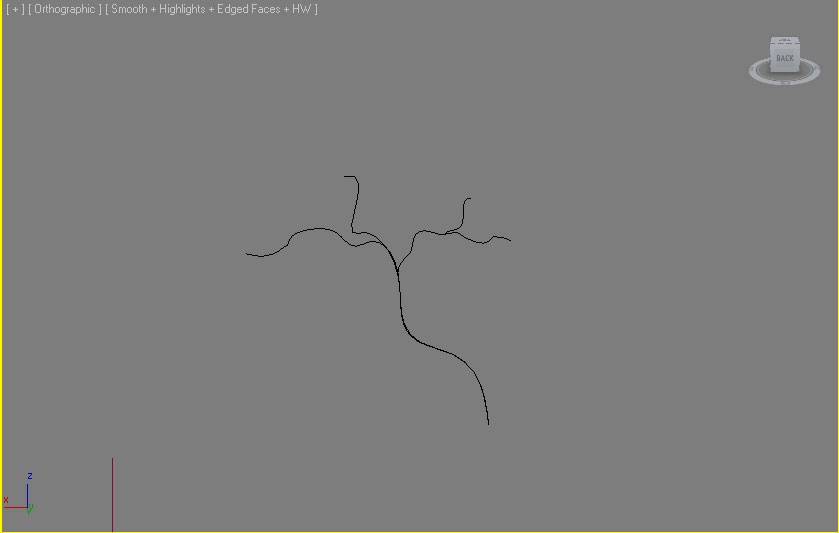

Bem, eu comecei com umas splines que usei como path(caminho) para os troncos. Cada uma é um caminho individual. Acabei usando só 3 devido o curto tempo que tenho.

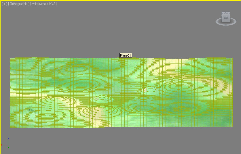

Aqui eu contrui um plane para o solo usei soft select em vertex só pra da umas irregularidades no solo e texturizei rapidamente no PS.

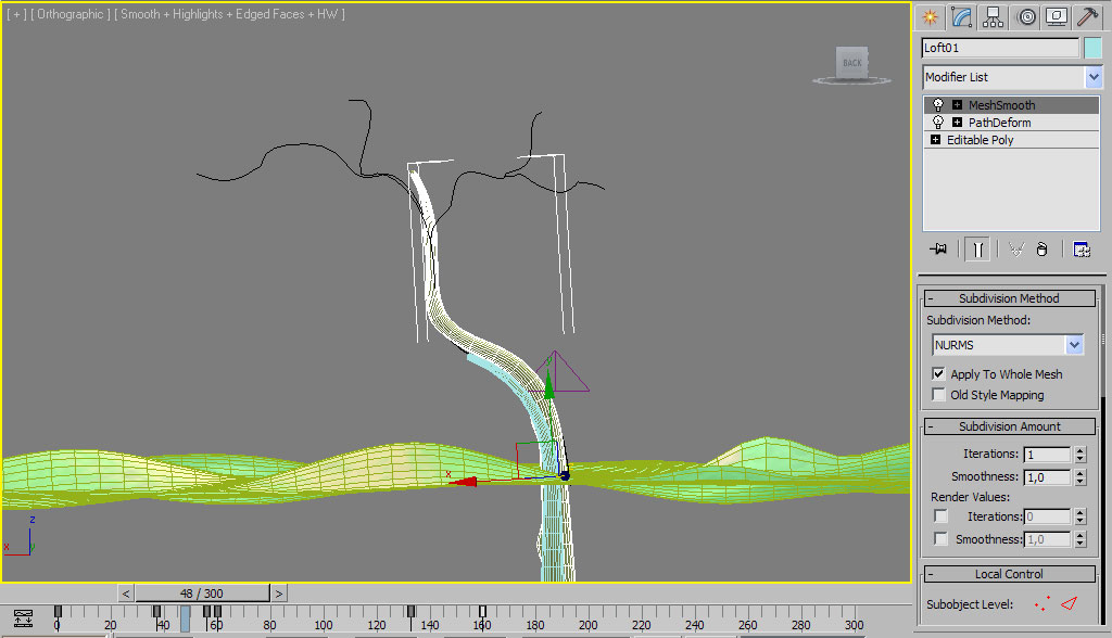

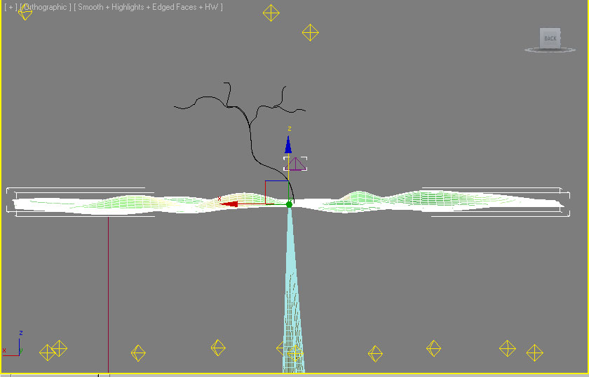

Aqui eu coloquei abaixo das splines cilindros que vão seguir minha splines que se transformarão em Paths quando eu utilizar o modificador Path Deform, agora atenção não use a primeira opção de path deform que se encontra no inicio do painel modifier pois ele não oferece acesso ao Gizmo que nos dar melhor controle sobre o objeto manualmente caso queira fazer alguns ajustes.
Aqui eu ja animo os cilindros que usei para seguir as splines que agora são paths. É simples, selecione um cilindro em seguida clic na spline que vc vai utilizar como path (pick Path). ligue a timeline e use Percent para animar o cilindro sobre o path, escolha eix Y se quizer usar stretch é só configurar durante a animação.

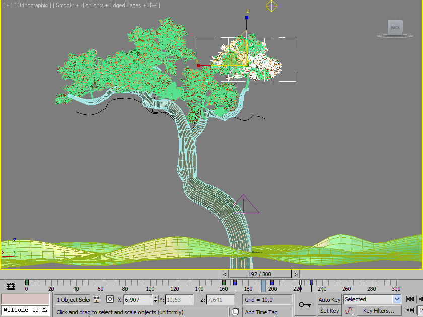

Finalmente as folhas com os galhos. Bem, eu simplifiquei e muito esse processo, fiz da seguinte forma: construi um galho com folhas, animei usando Scale, tipo diminui ele de tal forma que não dava pra ver a olho nu,rsss, então animei ampliando ele pra que desse aquela impressão de surgimento, deu pra enganar um pouco se vcs perceberem. Em seguida só fiz várias cópias e espalhei pela árvore. E é isso galera, fica ai um pouco do meu raciocinio a respeito desse método. Vlw!!
