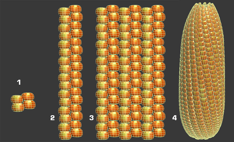

Olá pessoal da 3d1... boa tarde a todos!! :) Júlio Bonfante: ai cara!! tudo bem?? sobre a sua animação, meus Parabéns, realmente ficou muito lindo o seu trabalho, Parabéns por essa maravilhosa animação. Adorei ver os milhos caindo, acho que vc deve ter animados os grãos de milho com o Particle Flow do 3ds Max, não é?? a terra ficou com um material a desejar mas mesmo assim está muito bom mesmo. As espigas de milho nascendo ficou muito bom, o movimento da câmera ficou bem legal, vc trackeou a câmera?? manda notícias. Outra pergunta que queria te fazer é vc postar pra gente como modelou essa espiga de milho?? transformou em poly e foi dando um bevel com o sub-object polygon em cada gomo do milho?? manda notícias. Abraços e Parabéns pelo seu belo trabalho. __________________________ [i:2c007b2e34]"FORÇA & CORAGEM SEMPRE"...[/i:2c007b2e34]
Fala Danilo blz ??? Que bom que gostou cara. Como vc disse, os grãos caindo eu fiz com o Particle Flow. O movimento da câmera fiz direto no max, não é tracking não. O espiga fiz assim: Basicamente modelei um grão e fui duplicando até formar uma grande malha. essa malha eu dei um attach pra ficar um objeto só. nesse objeto apliquei um bend em 360° pra formar um cilindro. nesse cilindro apliquei um FDD e um Twist pra deixar levemente distorcido ! veja o esqueminha abaixo
Uma coisa relativamente simples e chegou em um resultado surpreendente.
