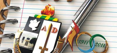

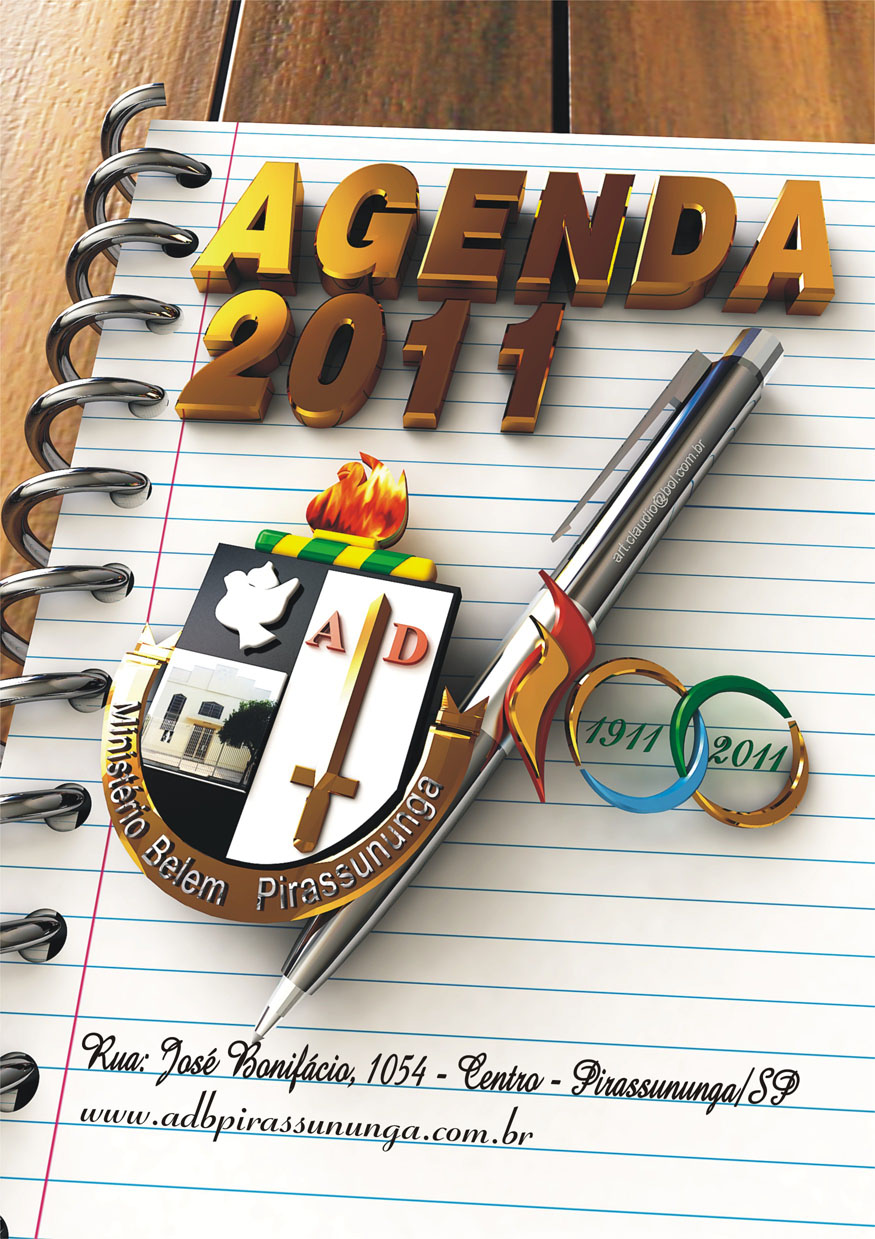

Trabalho voluntario, agenda da Igreja desse ano

Olá pessoal da 3d1... boa tarde a todos!! :) Claudiog.f: oi cláudio!! tudo bem?? SEJA BEM VINDO AO SITE DA 3D1, ESPERO QUE PARTICIPE BASTANTE CONOSCO E QUE GOSTE MUITO!! ;) sobre o seu comentário, meus Parabéns, essa arte da sua Igreja ficou bem legal mesmo, adorei. O calendário com o material de papel ficou bem legal, como vc fez esse material de papel?? pegou alguma textura pronta na internet de papel e colocou no canal diffuse?? manda notícias. O texto em material de ouro ficou legal mas ainda não está 100% real, falta colocar um mapa "HDRI" no material desse texto, ok?? que fica bem mais realista, para refletir o entorno da cena. Se não quiser colocar o mapa de HDRI dentro do material de ouro pode colocar no environment (8) do seu 3ds Max, ok?? Outra coisa é o material metálico da caneta. Falta vc refinar ainda mais o material. O material da espiral do caderno em metal está legal mas ficaria mais real ainda se estivesse com um mapa HDRI para refletir o entorno da cena, gerando pontos de alto brilho e com um bom reflexo. A peça da caneta em que vc aperta para sair o bico da caneta está com a malha facetada, precisa aplicar um modificador como meshsmooth ou turbsmooth para suavizar a malha, ok?? Não esqueça de chanfrar as edges para "segurar" o meshsmooth. No mais é isso, Parabéns pelos seus belos trabalhos, ficaram ótimos, bem caprichados. Um grande abraço e sucesso a vc!! __________________________ [i:e06e40dc9c]"FORÇA & CORAGEM SEMPRE"...[/i:e06e40dc9c]
Meu caro muito bom seu trabalho, mas quanto a cobrança, leva em consideração oq vc m tira umaodelou e o tempo que vc gastou e tira uma base de R$40,00 a R$50 reais por hora. Assim eu faria... abraço. parabens
\"A maior luta da vida é vencer a si mesmo.\"http://felipekennedydesigner.blogspot.com/
Obrigado Danilo por anlalizar a imagem e pelas otimas dicas O material de papel eu fiz no Corel e depois fui ajustando para dar o tamanho das lingas na vertical O material ouro e cromo eu peguei pronto eu usei HDRI, to estudando ainda.. eu coloquei no environment, vou ver como coloco no material A peça da caneta era pra ficar desse jeito mesmo rsrss, mas acho q se suavisar fica melhor mesmo E Obrigado a todos do site que postam tutoriais, aprendi e to aprendendo tudo aqui e tambem as otimas contribuições em video do nosso amigo XRuiz Ainda nao to bom pra fazer tutoriais, mas espero em breve ajudar tambem :)
