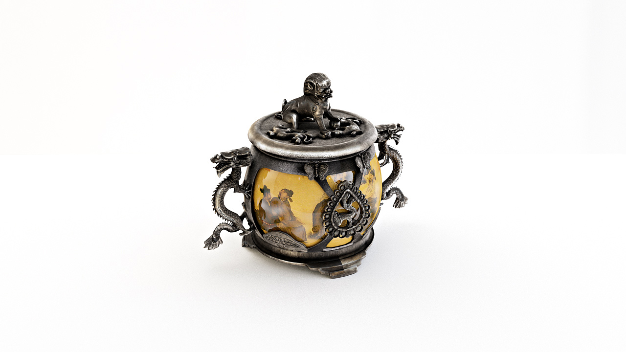

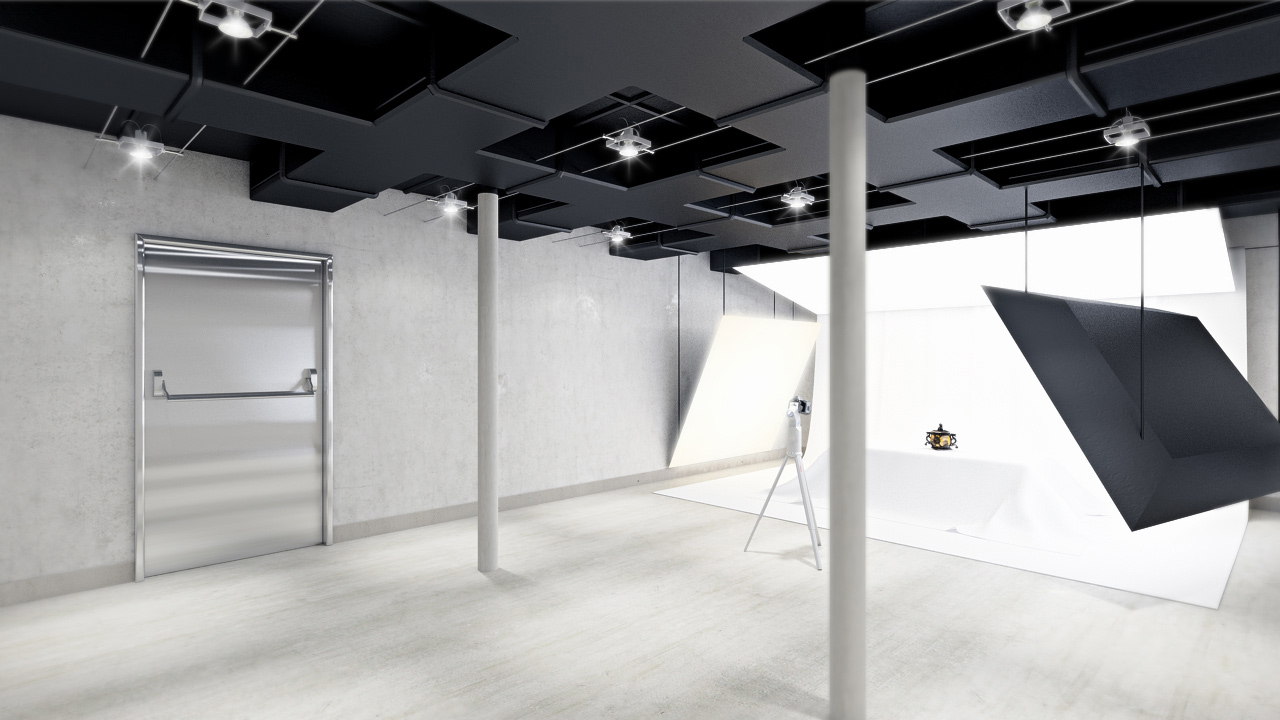

Ae personas!
Fiz esse estúdiozinho só pra brinks e pra tentar simular como ficaria uma foto de estúdio mesmo.
Não me importei em fazer nada muito detalhado, as aparelhagens de iluminação e etc.
Apenas Posicionei os planes que emitem a luz.
Vai uma imagem do estúdio em geral, e uma de como a foto ficaria nesse estúdio.
Abraços!!

bela iluminação! Achei somente a intensidade dela um pouco forte, mas ficou muito bom!
Você fez alguma pós no photoshop ou o efeito das luzes é por causa do effects do max?
Gosto muito do resultado em que chegou... A tempos venho estudando esse render de estúdio porque as vezes faço umas peças isoladas de mobiliário, e muitas vezes tenho dificuldade em acertar o arquivo.
Se puder dar umas dicas... agradeço!
Abraços e parabéns pelo estudo!
New: Valeu! A intenção é ficar bem forte mesmo, pro fundo ser branco absoluto!
Marcel: Foi feita uma pós bem leve no PS, uma correção no curves e um blur nos pontos de luzes!
Na verdade eu pesquisei um monte de imagens de estúdios fotográficos, aonde ficavam os pontos de luzes, poscicionamento dos rebatedores, background do estudio, etc.
E o que utilizei ai foram 3 planes vray light, e as luzes secundarias do estudio sao Vray IES.
Ai trabalhei bastante na setagem.
Sem muito segredo!
Qualquer duvida pode perguntar que eu tento ajudar!
Valeu!
