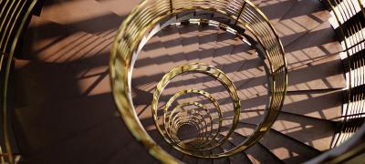

Pessoal, blz?
Segue um estudo de modelagem que fiz no Revit com finalização no max/vray/PS
Ainda apanhando um pouco no export/import do Revit para o Max. Meio que fiz uma gambiarra que não sei se é o certo a se fazer. Mandei do Revit para o Cad e do Cad para o max.
Se alguém souber uma maneira melhor, e puder me ajudar, fico agradecido.
Abs

Primo: oi Primo! tudo bem? Parabéns pelo seu trabalho primeiramente, essa escada ficou muito bonita e bem caprichada. ^^
Para exportar sua cena do Revit Architecture direto pro 3ds Max, sem precisar passar pelo Autocad, dê uma olhadinha, por gentileza, nesses dois videos tutoriais, ok?
1.0- https://www.youtube.com/watch?v=LikvFEkQCeY ( Revit Tutorial: Exporting Revit 3D Views to 3DS Max & Rendering with VRay )
2.0- https://www.youtube.com/watch?v=jQgHJ6TDitQ ( How to import Revit to 3ds Max )
** Use o \"Revit Link\" direto do 3ds Max, esta ferramenta pode ser acessada pelo painel superior do 3ds Max, aonde tem file, save as, e tem uma opção chamada \"Revit Link\", que faz uma \"linkagem\" entre o seu arquivo do Revit e o que vai ser importado pro 3ds Max.
Quando você salvar pela 1a. vez o arquivo do 3ds Max, qualquer alteração no arquivo original do Revit, se refletirá automaticamente pro arquivo do 3ds Max.
Parabéns pelo seu trabalho, muito legal. Bela escada e a angulação ficou bem interessante.
Abraços e sucesso.

Pode dar uma olhada também nos vídeos que postei no grupo de estudos revit básico e intermediário, aqui na 3D1. Não precisa exportar pro cad, exporta como fbx, que vai com tudo bem configurado.

Muito legal o trabalho.
Só não queria ter que subir essa escada, cansei só de ver!!!
Depois de tomar umas brejas fica difícil encarar uma escada caracol!
Muito obrigado Danilo pelo elogio e pelos tutoriais!!
Obrigado pelas dicas Marco Rocha!!

BACANA. HAJA PERNA PRA SUBIR ESTA ESCADARIA HEHEHE....
A breja da uma ligada nos motores, dai fica mais facil mesmo subindo um degrau e descendo um rsrsrs.
Bacana Primo, ta bem definido!

Bem legal.
