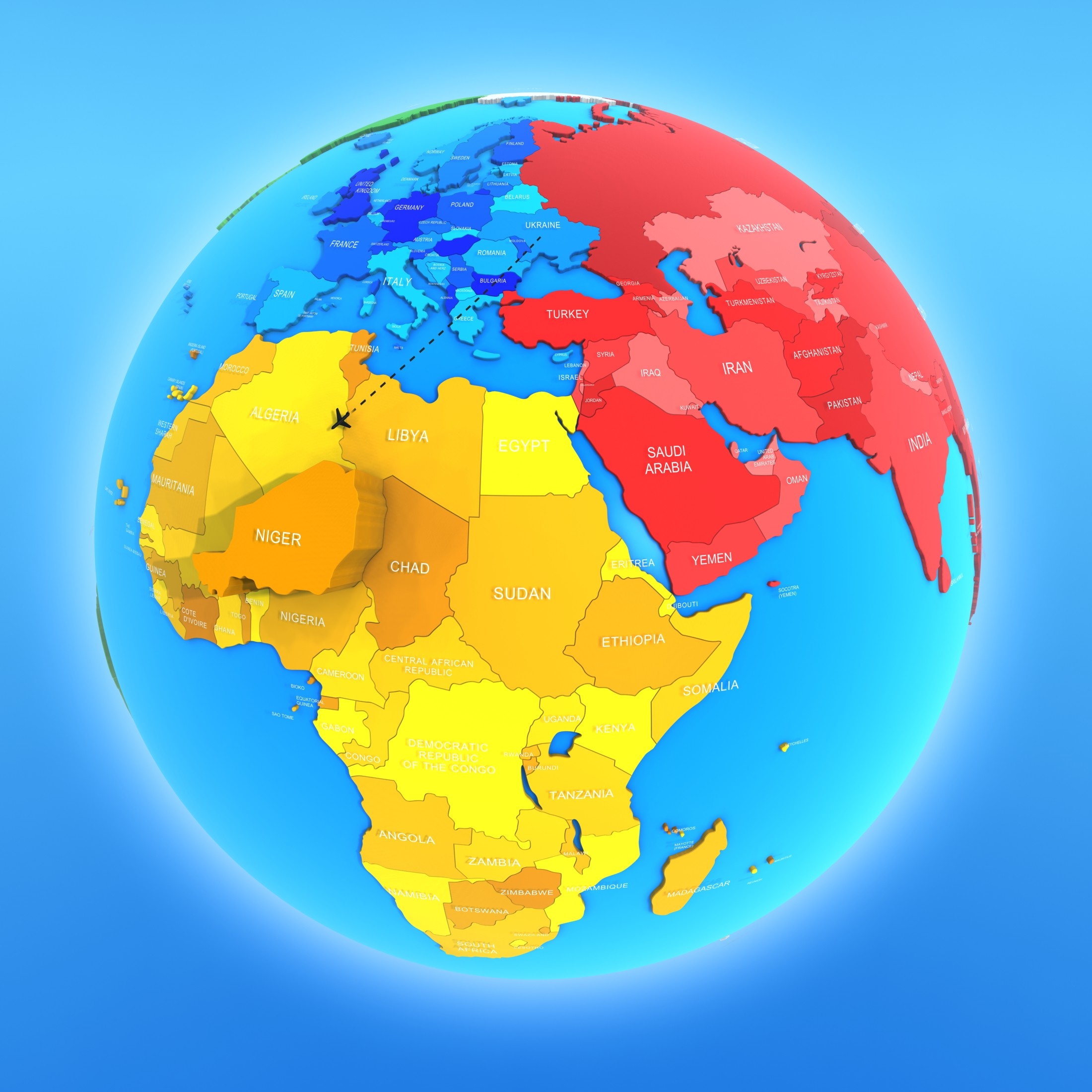

Aê Galera, nunca mais mesmo tinha postado algo por aqui...
é Mais do mesmo, mas gosto do tema e sempre quis ter um globo terrestre
mais organizadinho, vira e mexe ta se precisando pra algum trabalho:
Disponibilizei no turbosquid também.
Gente, Dúvida, da série coisas \"pequenas\" difíceis de achar alguém que realmente saiba e diga o porque e solução,.... há Muito, de vez em quando acontece:
Difícil de notar mas se reparar nos nomes quando o globo fica cartoon, vc nota que é ruim de ler, não pela velocidade mas por um incomodo flicar... Foi fei to em 3D Max, render standard,
camera linkada em dummys animados em rotação e a camera animada em posição..
Alguém sabe dizer Como eliminar esse flick? Ou é só Motion blur?!

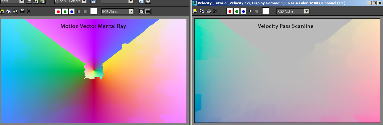

Sobre o Velocity Pass do Scanline, eu acho ele estranho, é diferente do criado pelo Mental Ray e pelo V-Ray, mas tem tutoriais na internet ensinando o efeito com o Velocity Pass do Scanline e funcionou.
Veja este breve tutorial: http://www.ramyhanna.com/2011/02/render-today-motion-blur-tomorrow.html
Estou enviando em anexo um exemplo da imagem do Velocity Pass do Scanline e do Motion Vector do Mental Ray para você ver a diferença.
Sobre o recurso usado no After para gerar o Motion Blur, não estou com o After instalado no momento, então, não posso dizer com certeza absoluta, mas creio que o Lens Blur padrão faz perfeitamente, porém, no tutorial que te indiquei acima o autor usou o Vector Blur do After Effects CC, o meu After é antigo porque faz tempo que não mexo mais com Motion Graphics, mas mesmo nas versões antigas dá para fazer com o Lens Blur se não me engano.
OBS: Mesmo depois de ter renderizado uma animação, você pode renderizar os Velocity Passes e Z-Depth com rapidez porque não precisa ter nada na cena, nem luzes, nem materiais, basta renderizar apenas a geometria com material cinza sem iluminação que vai gerar os Velocity Passes e Z-Depht normalmente.
