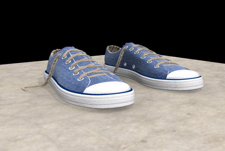

Moçada boa tarde. Depois de procurar tutoriais sobre modelagem de tenis e informações aqui no site, não consegui muita ajuda, mesmo assim me aventurei. de uma olhada, acho que deve ter caminhos melhores do que eu escolhi para modelar um tenis. Obrigado a todos Abraços.
Bem Antonio , eu nao conseguiria fazer melhor, nao é muito meu forte modelagem assim. Mas diga oq vc acha q nao ta legal?
http://www.createdesigncg.net/ www.donatorodrigues.blogspot.com
Acho que a escala da textura do ecido está muinto grande, pega uma referencia de foto e confira, e melhora este render para ver melhor, qual o renderizador voce está usando?
http://rodrigoclementeportfolio.carbonmade.com/

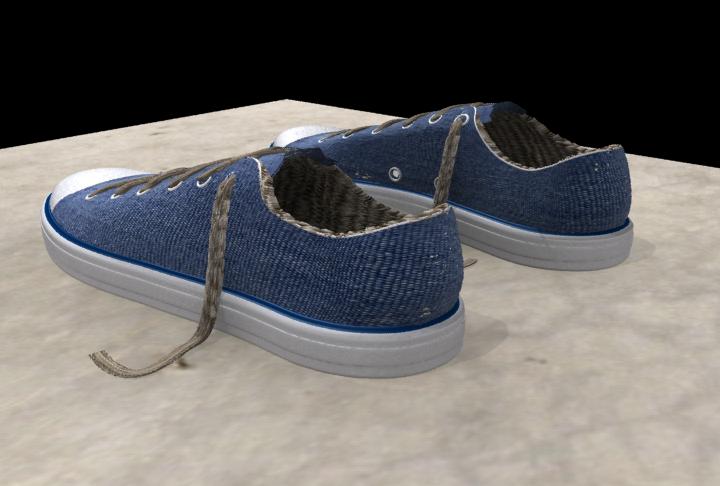

Donato, Rodrigo, valeu atenção. Comecei por um modelo mias fácil de modelar. Eu gostaria de colocar as costuras no tecido jeans, os tecidos não estão aplicados direito, tem muitas distorções, toda vez que manipulavas a malha o tecido esticava junto e o do cardaço não consegui ajustar às curvas dele. usei materiais mental ray que baixei aqui no site, más não consegui fazer alterações nestes materiais. A sombra esta muito fraca. e por ai vai. Tenho muito que aprender. Valeu obrigado.
Antonio, acho q este tutoria é muito util para oq vc esta desenhando. Aprendar a mapear corretamente torna o desenho bem proximo da realidade ou até real. Alem de outras coisas, como iluminacao e render. http://www.tresd1.com.br/conteudotutoriais.php?t=15255
Cara vc vai ter q abrir a malha, usando uvw map como vc usou a textura escorre nos cantos arredondados do tenis, vc vai ter q usar unwrap map e abrir a malha, outra coisa são as texturas, e outra coisa seria a iluminação. Dica, pesquise sobre: Mapeamento da uv (unwrap map) Matte paint Iluminação de estudio
