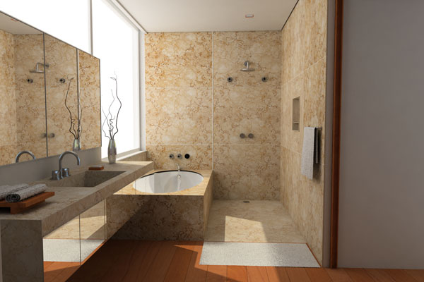

Banheiro no vray
Por: remy
Em: 27/01/2007 12:05
segue uma imagem pra comentario e criticas.... abraço
e ai remy, cara sua cena ta bacana mais c vc por um box via ficar bacana, e o seu tapete ta muito fino, mais do restante ta muito bonito, meus parabens.
muito bacana essa cena, mas uma sugestão quanto as toalhas em cima do balcão e a pendurada na parede, deixa elas mais parecidas com toalha, com uma aparencia mais maleável, estão parecendo muito rígidas e as enroladas estão meio finas, mas tá ficando maneiro cara! parabéns!
Usa o modificar CLOTH nas toalhas, aqui no site tem turorial dele bem simples e prático. Aí vc dá uma mexida e deixa movimentar um pouco o pano e pronto, vai ficar mais real... Use Fallof . caso já esteja usando, melhore a configuração dele.. está show a cena parabéns. Se quiser requintar ela.. cara.. aqui no site tem um tutorial de caustic muito bom, simulação de uma piscina, ia ser demais se vc enchesse a banheira com água e aplicasse aqueles efeitos, ia dar um realismo muito bom.. ia detonar a cena.
Eduardo Horvath www.designdigital.info
Esta muito bom! Tambem so achei as panos meio duros! No mais esta bem legal! Parabens! Vlw
Muito bom !!! Também achei as toalhas estranhas... As portas do armário debaixo da pia são de espelho mesmo? Ah, uma pergunta sobre o projeto... Porque dois registros perto do chuveiro? Está de parabéns!!!
