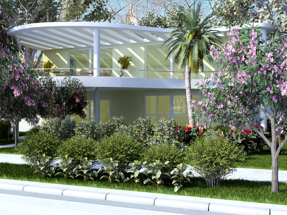

Bom, esta cena fiz para ver até onde o Max aguentava... não aguentou nada, então usei proxy... Casa modelada no max 9, vegetação no X-frog 3.1 (transformada em proxy) e render vray 1.5. C&C são bem vindos
cara!! muito lindo sua imagem!! parabens!! em!! so nao gostei muito da grama ta alta d+... so isso... no demais esta lindo
:00: caramba que render! ficou mt bom, onde posso conseguir fontes para estudar sobre proxy no vray? qnto tempo demorou, vc usou vray sun com camera physical?
ddfa - Valew pelos comentários, eu também achei a grama meio alta, mas o intuito era dar uma exagerada mesmo... comecei fazendo testes co o Hair and fur, que estáva mais alto ainda! ehehehe... mas indelizmente o Hair and Fur não reconhece Proxis, e acaba "pintando" a grama por cima... já o Vray fur, acho muito pesado, por isso mandei um displacenment meio alto... Valew mesmo! Abraço! Bruno - Então cara, se não me engano, tem um tutorialzinho bem simples sobre proxy no Archpro, mas não é dificil, na verdade é bem simples! Esta cena levou mais ou menos 1 hora para render, com dois pre pass IM + Quasi monte carlo... para iluminação, não usei a phisical cam nem o sun/sky, pois no começo estava usando o Hair and fur, e eles não são compativeis... usei então uma target direct + GI com HDRI... Velew meso pelo comentário! Abraço!

Oi Paulo, Muito bom trabalho. A única critica é que a iluminação na calçada parece um pouco estourada, mas é só isso, o trabalho está ótimo.
Parabéns, cara. Só acho que a calçada ou asfalto em primeiro plano está branco demais. As plantinhas em primeiro plano acho que estão muito parecidas. Talvez sejam cópias. De repente se vc girar um pouco, cada uma para um lado já dá uma quebrada nisso. Eu sei, é chatisse, minha.... Mailyan, tenho visto ótimas imagens feitas no Blender. Ele também tem um renderizador físico, chamado Yafray.
Cara, parabéns, só não curti o vidro.. achei que a rua também tá muito branca, tipo ela mesca com o resto.. e as plantas debaixo ali estão muito iguais.. dá para ver que foi cópia e algumas rotações só... Dá uma mexida aí.. mas tá show
