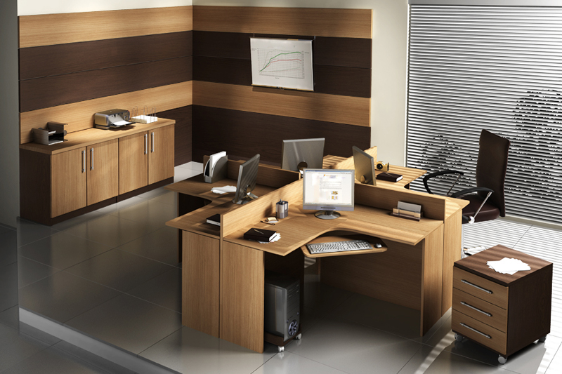

Bom Dia Galera! Tdo tranquilo?! Aíh está meu ultimo trabalho... Um esctirório. Tentei iluminar com iluminação indireta, para ficar o máximo natural possível. Usei 7 luzes.. Uma principal entrando pela janela e outras de preenchimento. Aguardo sugestões. Abraço.
Otimo trampo!!! Muito legal a combinação de cores! Posta os wirings com o posicionamento das luzes! Sou novato e apanho um pouco com a iluminação interna! Quanto tempo de render! Parabéns!

Olá pessoal da 3d1...boa tarde a todos! :) thiagohd: ai cara! tudo bem? sobre a sua cena a mesma está bem legal;Parabéns! realmente o uso de iluminação indireta exige um pouco mais de experiência do usuário porque requer vários renders "testes" e um bom posicionamento das luzes; isso sem falar no controle de exposição e na intensidade das luzes.Bom Thiago! gostei bastante do teu render e dos shaders também; é claro que a cena pode ser melhorada ainda mais.No mais está bem interessante cara! me parece que vc gerou reflexão borrada no piso né? manda notícias.Abraços e Parabéns mais uma vez...vlws! :D "FORÇA E CORAGEM SEMPRE"...

Cara mto boa sua cena... parabens, só achei a tela do PC de frente para a camera com o self-ilumination muito forte e poe um pouco de brilho nele. Como vc setou esse piso com reflexo borrado, tipo escovado? achei o mais perfeito que eu vi aqui na 3d1, se vc puder me passar, obrigado e mais uma vez parabens. Posta um up da cena se der com as alterações!
Muito bom Thiago! Me fala quantos samples usou de AA pra persiana ficar certinha desse jeito. As vezes tenho problemas com isso.
Valeu galera, pela força! Bom, o chão é um Arch&Design com tiles no difuse e no bump. Reflexão 0,5, gloss 0,5, sem muita refração... E no AA, utilizei Minimum 1 e Max. 16 samples... Filter Mitchell... Dependendo do caso, utilizo mais ou menos Samples... Sempre procuro achar menor numero de samples possível, mas que fique com boa qualidade, pois venho observado que isso faz o render ficar muito mais pesado. Abração. Qqr dúvida, se puder ajudar estou à disposição.
Falai cara. Bela cena gostei do materiais e da iluminação, mas tem corte estranho do lado esquerdo da imagem. o que é aquilo? Abraços
Muito bom o escritorio. Gostei da iluminacao tambem. Nos moveis, minha sugestao é por um leve reflexo tb, acho muito opaco. No mais, muito bom, Meus parabens
