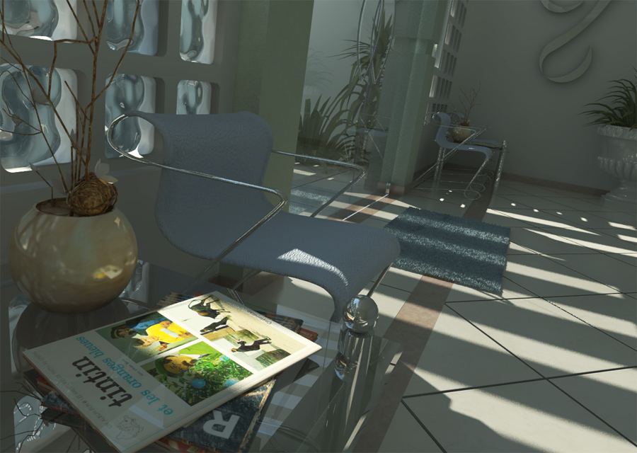

Valeu, Tirmey! Comentaram isso tb em um outro forum, ai vai outra etapa do processo. Desta vez, coloquei algumas cores, porém, não consegui adicionar uma palheta de cores maior do q isso sem comprometer o objetivo do espaço, se alguém tiver alguma sugestão, serei todo ouvidos! rs E tb não consegui resolver o problema do carpete do Aladin rs, não sei o q tá acontecendo, o componente q é o carpete tem apenas uma face, e está a 1 cm do chão (pra não acontecer um Z-Fighting com o piso). Eita displacement doido.
Kra ficou show, arrumou o bump dos vidros quadrados, deu uma colorida de leve, as vezes o projeto é branco e pronto hehehe não tem muito oq mexer, talvez colocar um vazo de planta ali em baixo do ponto de interrogação, o verde vai dar uma mudade no colorido. Com relação ao tapete ele da uma subidinha quando tem displacement, isso é normal, talvez se deixar o z fiting mesmo quando renderizar não vai dar pra ver. Ou então coloca ele a 0,001 do chão, não vai dar o zfiting e também vai ficar mais próximo ao chão. Tá ficando muito bom! É o Sketchup chegando pra chegar. Já chegou no meu nível faz tempo! ;) tô orgulhoso heheheh.
Parabéns... não sabia que o skechup tinha tanha potência... rsssss
Magno Duarte [email protected]
terando o tapete do aladim,rsrsr esta muito bom seu trabalho, parabéns! até

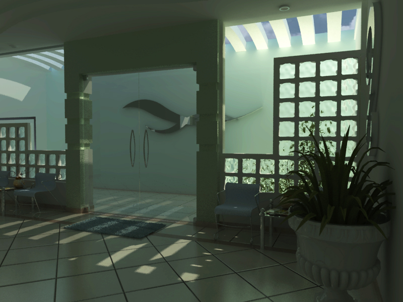

Valeu, pessoal! É ótimo saber que um programa tão intuitivo e tranquilo de se aprender como o Sketchup pode chegar em um resultado tão próximo ou iguais quanto os renders do 3D Studio. Ai vai mais uma imagem, desta vez, diurna.
Nenhum comment, galera?
Matheus P. Bueno - Arquiteto e Urbanista Portfólio disponível em: http://portfoliompb.blogspot.com/
muito bom trabalho.... muito bom mesmo a cena tá linda

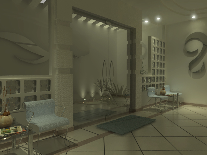

Valeu, Wagner! Ai vai mais uma imagem, desta vez, com um ângulo um pouco mais conceitual.
Algum comment galera? =D
