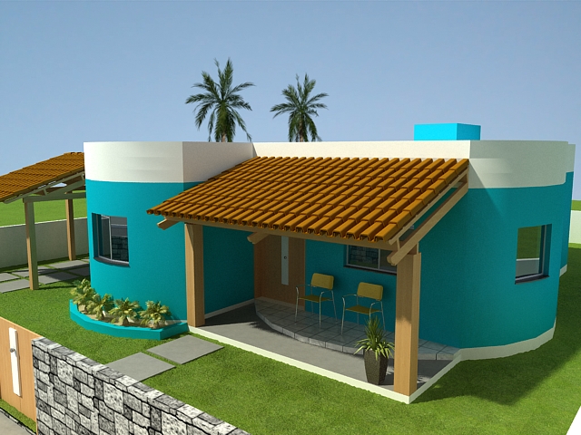

Xi é Ângelo Geovani o que tem mais aqui no foro é carpinteiro e marceneiro e telha dista hehehehehe lascou-se hahahah , agora que vc falou das medidas a impressão que me dar é que a casa e menor em relação ao telhado mais veio esta boa sua cena abs AVS .
Mais umas coisas cara, coloca uns granitos ae. Dá um realismo muito grande ao projeto. Vc pode colocar em cima da jardineira, nas bordas dos pisos e nos peitoris das janelas. Outra coisa, seu RPC não ta gerando sombra, vai no RPC e liga a opção "casting shadows", depois vai lá na "Light" q vc usou para o sol e tira os RPCs do exclude. Baum mesmo é se vc usasse um 3D no lugar RPC, mas se naum tiver jeito, o caminho é esse. Espero ter ajudado, abraços.
Ae vão mais 4 imganes. Duas externas, que tem por objetivo, mostrar mudanças de acordo com os comentários de vcs e duas novas, internas, para vcs opinarem sobre as 4 imagens, ok. Fiquem à vontade para expressar suas opiniões, ok? Abraço.
