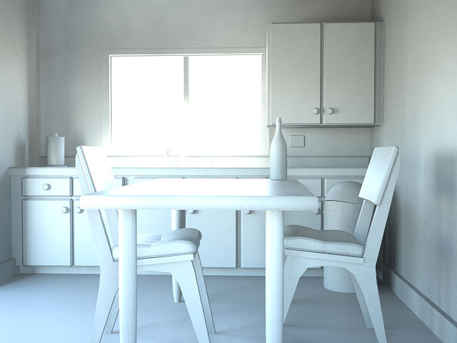

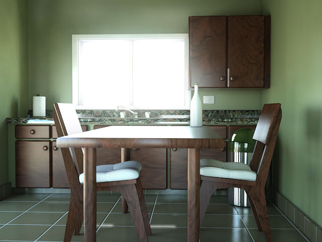

Boa pessoal, eu arrumei outra cena do 3drender pra testar iluminação e texturização... Essa tava cheia de defeitos nos polígonos e no mapeamento, depois que arrumei eu coloquei o daylight e skyportal nas janelas e portas, material arch&design e usei o MR photographic exposure... Falem ai o que tá ruim pra eu melhorar... Se quiserem eu coloco essa cena pra download também...
Olha gago na primeira vista esta bom , mais tem manchas na parede e granulados , este ai é max 9 2009 né , os materiais ficaram bom mais o mapeamento rui , os veios da madeiras estão na horizontal mais ficou legal a cena .
ai gago blz?? ta faltando samples de FG pra tirar as manchas cara...tmb achei os materiais bacanas,...mas o mapeamento não....a luz deu uma estourada ...se ficasse um pouco menos ...ficaria interessante...mas no geral ta bacana...esse é o caminho..hehe...t+
cara vc tá mandando muito no MR, continue que vc vai virar um dos melhores. Dá uma complementada na cena com mais objetos. Abraços e bons trampos.

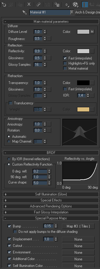

como fez o piso faz um tuto !!! bonita a cena

Ô sva, eu também tenho que trabalhar um pouco né.... rsrsrsrsrs Fabrício, olha as imagens do material do piso que peguei pra vc... Foi o arch&design com o mapa tile no diffuse e no bump... a primeira imagem é a config do arch&design... a segunda é a config do mapa tile do diffuse... a terceira é a config do mapa tile do bump...
Seguindo as sugestões, eu refiz o render pra tirar o granulado que vcs falaram, é que eu deixei com baixo samples nas luzes pra ir mais rápido.... rsrsrsrs Agora fiz com os samples certos e não deu granulado, mas ainda ficou a mancha em cima da janela, tô achando que é sombra da cadeira e da mesa criada pela luz da porta atrás da câmera... Mudei o mapeamento das madeiras pra ficar com o veio na direção certa. :) Também diminui o glare pra não estourar tanto a luz da janela... Vê ai o que vcs acharam e o que pode fazer pra melhorar... Kai, a Skyportal é super rápida, a primeira imagem levou 12 minutos de render e essa última com mais qualidade levou 24 minutos...
Bom dia. Parabéns pela imagem. Obrigado pela configuração do piso, vai servir para mim também! Você pode falar como fez este brilho forte da luz na janela?
