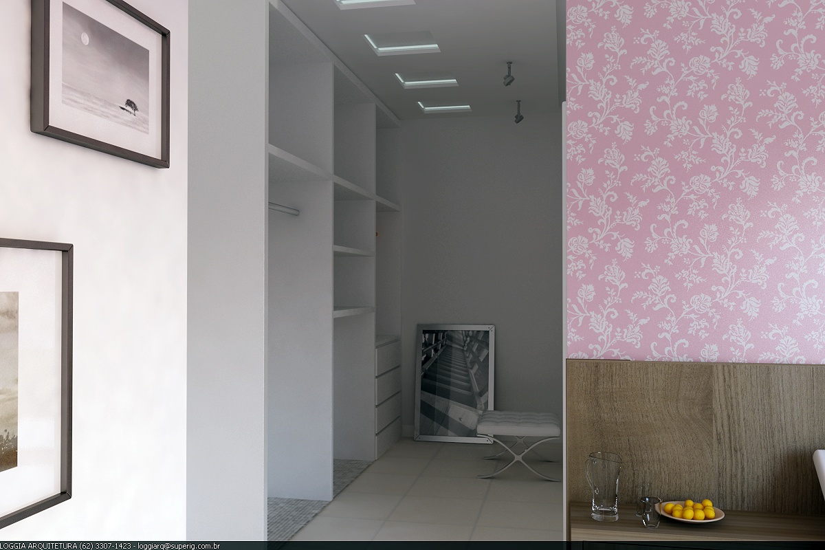

e ae Meu Grande amigo Wanbass! td bom velho? cara...ate o Wata com esferinha de pedra zuando cuntigo!heuaheuahea entao...ta otima a cena, como te falei a parede ta show! o brilho no papel de parede ta mt bom, a madeira do bancada da TV tbm ta otma mas como vc eh vc ja lhe mando uns toques hehehe - como ja foi bem comentado e eu te falei, uma boa parte da realidade se perdeu nessa cama, ta mt artificial, mt dura...o material nao ta adequado; - a madeira da cabeçeira nao eh ruim ams falta um melhor mapeamento; - o piso ta mt artificial tbm..falta mais brilho, - ta faltando AO na cena, pra mesclar melhor os objetos com a cena, - o brilho na parede branca ta mt forte, isso ai tem q dar uma dicipada maior... no demais ta fera irmao... c cuida..abraçao
Edward Richards http://edwardcg.deviantart.com
valeu ae meu amigo novato ahahah wata, Dexi, michael, Dellos, Jr e Eddie pelos comentários, essas camas da evermotion sempre pecam na cena por esses problemas que o wata " o novato " eheh , citou ae em cima :D Abs , vou fazer uma com AO e mexer nesses materiais e postar um UP depois :D
outra vista do quart gente :D
Eai Wan blz , bom esta cena ficou boa , mais senti falta das portas do closet o não tem porta mesmo ? bom pelo menos não tem maçaneta para eu critica né rsrsrsr , achai a iluminação destas luminarias muito fraca , não esta iluminado nada , mais esta cena esta um pouco granulada muito pouco mesmo , poderia ter um reflexo no vidro deste quadro ai no fundo , já que tem um estouro aqui na frente , no mais esta muito bom meus parabéns abs AVS. 0_0
Valeu AVS pelo seu comentário meu amigo :D Abs :D
