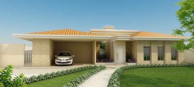

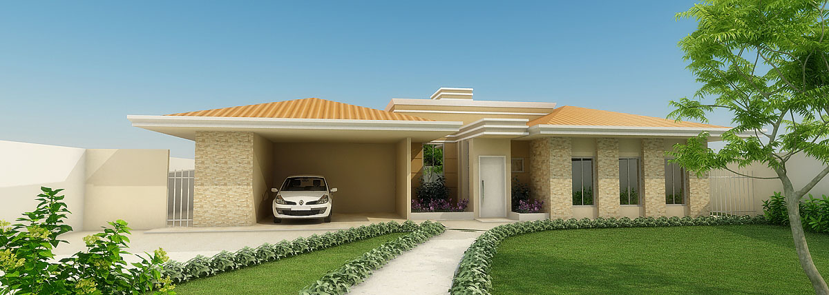

Oi gente, Ando meio sumido as voltas com a animação de Natal que estou desenvolvendo, mas ontém tive que apagar um incêndio e soltar uma Maquete Eletrônica a "toque de caixa" fiz o que deu pra fazer; o Telhado ficou uma droga, mas não tinha mais tempo para modelar nem memória para tentar um displace então ficou essa caca que está nas imagens, e está aí para os senhores descerem o braço em cima :D

ai krys...blz...cara eu achei bacana...poderia melhorar algumas coisinhas...mas como foi na pressa e tal....ta muito bom cara....gostei bastante da iluminação....abraççç ai cara
O telhado como vc disse ta meio estranho e acho que nem é a falta do displace! acho que ele ta mapeado errado! vc fez essa cena no revit? pq nele o mapeamento fica parecido com esse! a grama e a agua tambem merecem uma arrumadinha! mas como na correria! ta ate bom! parabens!
Muito bonito o render. Adorei a primeira imagem... tirando as plantinhas repetidas. ;)
Nando Dexi
Render lindo mesmo *-* Soh pekenos detalhes, grama, telhado, adorei a posiçaum da camera ; ) ashiuashuias abras
Clã 3Dreamer http://www.tresd1.com.br/viewtopic.php?p=357076#357076
E aí Bender tudo na paz ? Obrigado cara ! Como eu disse foi no "gáiz", aí realmente ficou um monte de coisinhas para trás, mas que bom que vc gostou ! Abração ! Oi Dellos-br, tudo bem ? Cara eu não uso o revit. Também não sei se o lance é o mapeamento errado, ou a escala do gizmo...como eu disse na correria eu fiz o que dava né rsrsrsrs quanto a água eu concordo contigo pode melhorar muito, mas com relação a grama meu olho não está tão bem treinado assim ainda , se vc puder me dar uma dica eu te agradeço muito ! Valew pelo comentário, abraço ! Dexi, Obrigado cara, quanto as plantinhas repetidoas, o lance foi a correria mesmo. Que bom que com todos os defeitos os senhores gostaram :D Abração a todos vcs e uma excelente semana, mais uma vez muito obrigado pelos comentários !

krys.mangini! nao sei se vc ta usando! mas eu uso 2 uvwmap para a grama! vc coloca o texture chan do displacement no 2 e coloca 2 map channel de um dos uvw! ai vc pode controlar a textura da grama independente do displacement! Espero ter ajudado! um abraço!
opa gostei muito da iluminaçao!! qual iluminaçao vc ultilizou???????????????? é vray sun??????????????? fora os defeitos da pressa ta otimo parabens!!
Jr-Graphic, Obrigado cara, eu sempre procuro pensar no enquadramento, acredito que ele é tão importante quanto a iluminação ou os efeitos que se aplicam nas imagens. Dellos-Br Então eu faço a mesma coisa, geralmente; mas nesse caso não fiz; por causa da correria acabei esquecendo isso. Mas obrigado pelo lembrete. Na próxima que já está entrando no forno, vou usar essa técnica de novo Rodrigollunardi Valeu pelo elogio cara, eu usei V-Ray Sun com Sky, AO, e uns retoquinhos no PSD. Abraço !

Excelente perspectiva, nao gostei do telhado e das plantinhas ao redor. No telhado tente usar um modelo de telha e multiplique-a. Nas plantinhas tente girar algumas aleatoriamente pois dá impressão de repetição... Todo o resto está perfeito... parabéns....
