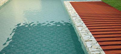

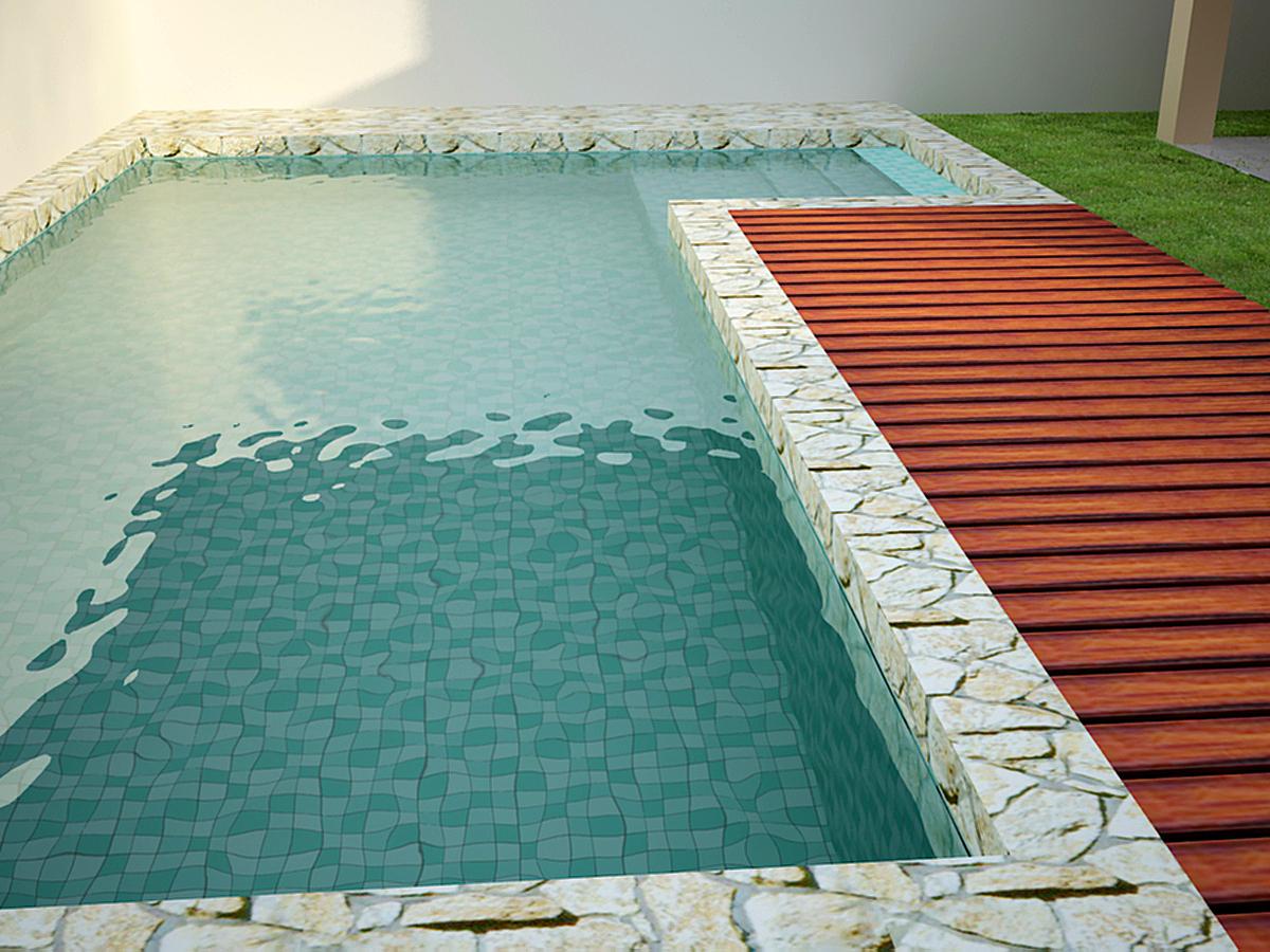

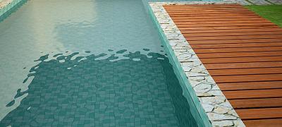

opa e ai galera! to fazendo uma casa e essa vai ser a piscina da casa! me deem uma dica ai pra melhora-la abraço agora a correçao abrçao ai galera
Ta ficando bom! melhora o bump das pedras! note que as quinas estao lisas! e a agua seria bom um caustics ou colocar aluguns objetos refletindo na agua! essa grama vc vai colocar diplacement nela ne?
E ai meu veio , esta muito boa a cena , vc poderia ter botado um bump nestas pedras e chanfra as quinas para fica suave e mais natural e aplica um modificado nose no plano da água para dar ondulação entorno da piscina que se vc nota ela esta reta entoda piscina mais a água não , abs AVS .
opa amigo Dellos-br !! vo arrumar os tetalhes!!! abraço e valew mano AVS como vc ta!! sumido!!! hahahaha vo melhoras esse detalhes ai ta!!! eu ja apliquei noise na agua me explica melhor oq esta errado na agua!! hhhahaha abraçao
Faltou caustics pra ficar realista, olha esse tuto: http://www.tresd1.com.br/conteudotutoriais.php?t=26620
vo dar5 uma olhada!!!! abraço
Bota um patinho amare linho de borracha ai que vai fica legal rsrsrrsrs
opa valew mano AVS!!!! vo baixar um patinho e colocar ai!! hahahahahaha valew!! abraço
Excelente cena, dá só uma alterada no mapeamento das madeiras está muito repetida dá uma variada nelas... Abraços garoto....
A piscina em si está muito boa! A água está refletindo na medida certa, e não creio que para esta iluminação seja necessário simular caustics. Mas o restante precisa de um refino melhor, tanto no que diz respeito à modelagem quanto à texturização. Se caprichar como caprichou na água vai ficar bem legal!
