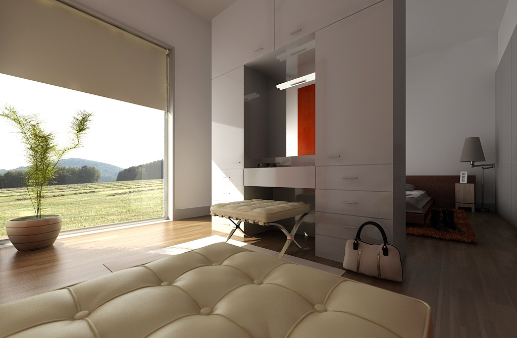

1 imagem de vray
Por: Maia
Em: 22/12/2008 15:03
Este é o meu 1 3D com vray apesar de já ter feitos alguns testes para estudo esta foi uma imagem mais desenvolvida. Agradeço conselhos para melhorar o 3D e um bom natal a todos eheheh ah e utilizei max 2009,vray e photoshop.
JorgeDP
Ta muito bom mesmo! so to achando que a camera ta distorcendo um pouco a cena! um abraço! e um feliz natal!
Caro jorgedp por ser a sua primeira imagem em 3d está muito boa, eu só achei o material do armário muito reflexivo e o comodo da frente um pouco escuro, num da nem pra ver a bota em cima do tapete, poderia ter uma luz ali pra ajudar tbem. Meus parabens pela primeira cena. Abraço
Show em jorgedp!!! Parebéns mesmo!!! Eu estou doido para comecar meu proximo projeto pq ele tem jalenas com o mesmo conceito da sua: abrem no controle!!! Abracos!!!! LUCAS HIGH-TECH
cara esta indo no caminho certo, eu indicaria vc estudar + o GI dele e principalmente o irradiant map, q notei q na tua cena tem alghumas manchas e é falta de qualidade no GI, no resto é só seguir a dica da galera aew em cima q vc vai pra frente... vlw e Parabéns!!!
parabéns muito boa imagem!!!!
muito show...continue assim...
Muito obrigado a todos. Ei lucat tens razão eu tb axo k está mt escuro akela parte mas inda ando a estudar melhor as luzes IES para conseguir ter um bom resultado se souberem algum tutorial para vray agradecia sobre luzes photometricas com IES. Jhuan eu usei no irradiant map a kualidade medium para o render ser mais rápido vou ver se melhoro um bokado o 3D...
JorgeDP
Ai jorgedp segue o tutorial sobre photometric http://www.tresd1.com.br/conteudotutoriais.php?t=15250 até mais
Muito boa imagem, gostei do piso e do vasinho... e a perspectiva tá matando um pouco a cena distorceu bastante... fora isso tá show, parabéns...
