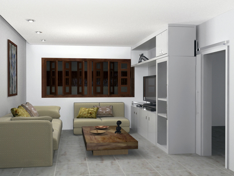

Esta sala foi feita de olhometro e sem medidas. kkkkk comentem. vlw..........
Ta ficando legal! mas tente evitar que fique essas manchas claras no teto! ta o desenho de onde ta a luz! essa estante ficaria cor de madeira! coloca um pouco de reflexo no piso e um bump tambem! rodapé eu ja nem falo mais! parece que caiu em desuso! :) tem outras coisinhas para arrumar! mas vai postando os ups para a gente ver! um abraço!
fala Dellos-br, po essa mancha no teto sempre fica, não sei pq. vc sabe o que poderia ser isso ou como tirar isso?
essa mancha é da luz! vc ta usando uma omni naquele local? isso deve estar acontecendo pq vc tem so uma luz ali bem perto do teto! vc pode abaixar ela um pouco, pode diminuir a intensidade da luz! vc poderia tambem colocar ele para nao iluminar o teto mas so se tiver outras luzes e parece que nao tem! melhor colocar mais luzes com menor intensidade!
fala Dellos-br, estou usando uma mr area omni. e esta um pouco perto do teto tambem e só ela mesmo. vc acha que se eu colocar outra luz e afastar um pouco do teto melhora isso? também não posso abaixar muito por causa da somba, não ia ficar real.
Marcelo21.10! Para que fique real! a luz devia estar vindo da fonte de luz da cena! no caso essas 3 luzes ai! entao coloca 3 omni! uma em baixo de cada luz! tem varias maneiras de se resolver isso! mas eu acho que essa é a mais simples!
ao invés de 3 omnis...pq não coloca 3 spots? afinal elas são spots. vai ficar mais real.

na opinião de vcs, qual a luz melhor para ambiente interno? e me falem como usar, que usarei nesse ambiente. vlw
cara ta legal, olha só, como é uma cena noturna, o ideial se vc nao colocar uma outra luminaria do tipo pendente na sala, a sala vai ficar escura, entao, vc tira esse luz que colocou ai, coloca tres sposts, um em casa dicroica, e coloca uma luz meio que saindo de uma imagem da tv, vai ficar legal assim, um aspecto mais real. vc tem que sempre lembrar que mesmo sendo um desenho virtual, tem que analizar como que seria se fosse mesmo de verdade esta cena. grande abraco sucesso ai em 2009 Matt Murdock

Vlw Matt Murdock pela idéia, vou fazer isso. depois vou postar p/ verem
