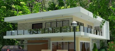

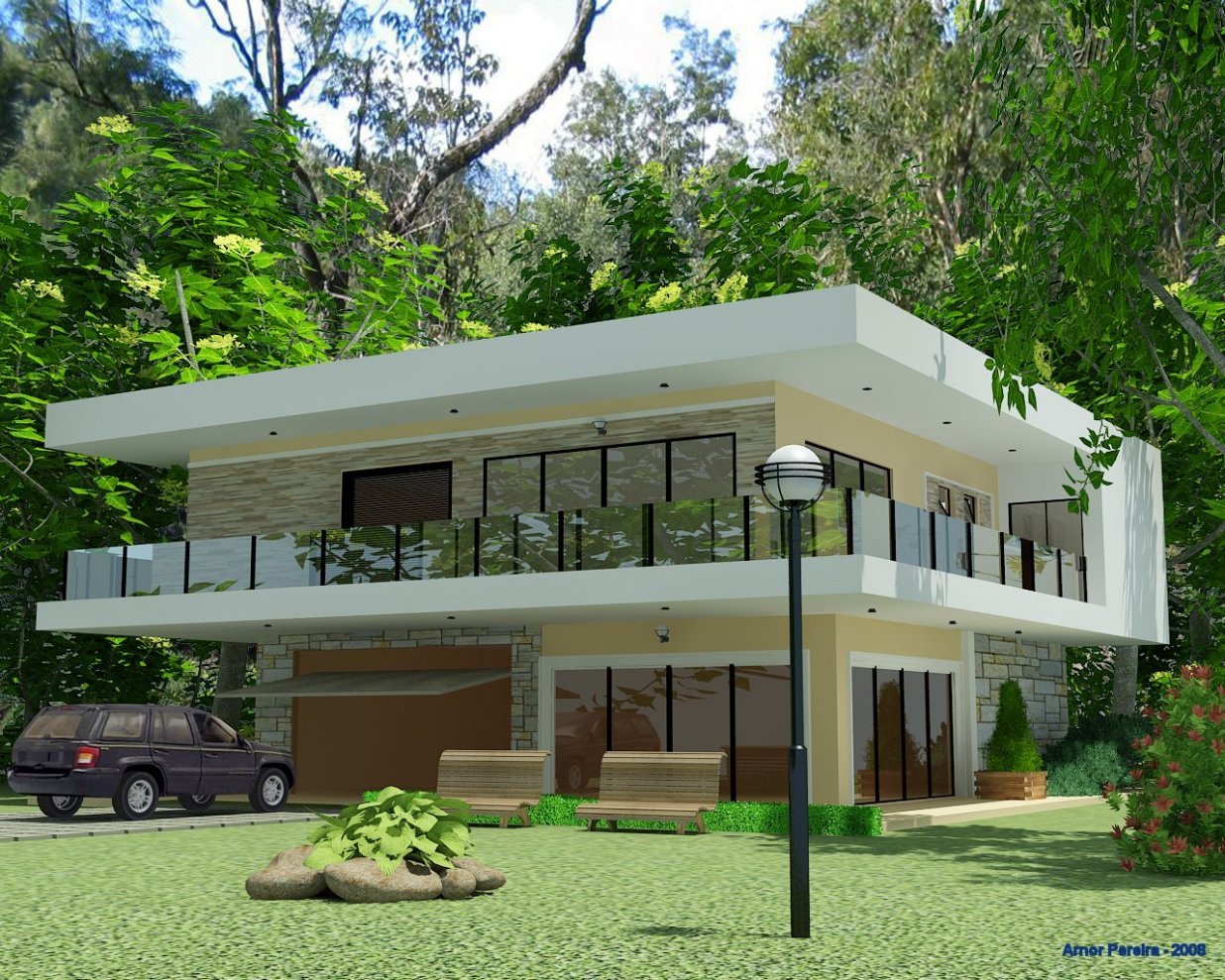

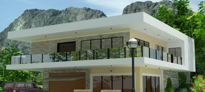

Esta imagem eu criei para encerrar 2008. Agradeço aos colegas as críticas e comentários.

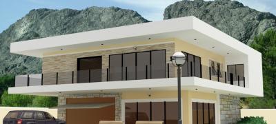

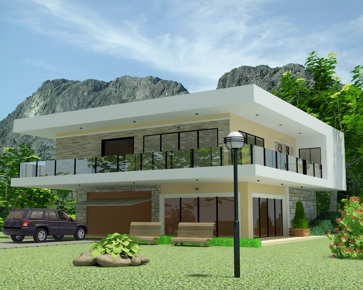

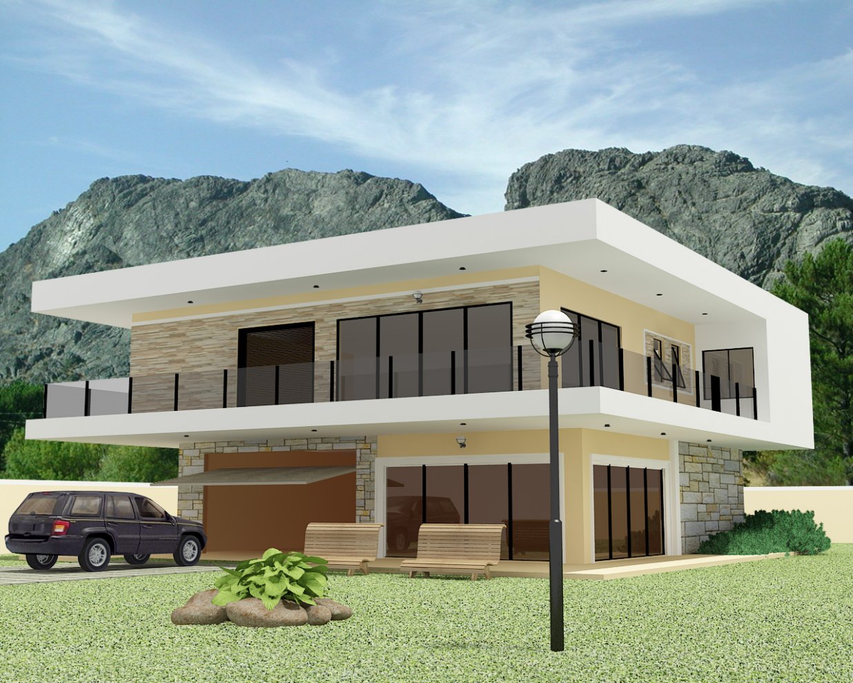

Arnor! ta ficando muito bom! mas esse bg nao da para essa cena! a nao ser que seja na terra de gigantes! :) os vidros estao espelhados! da uma escurecida no material das plantas! gostei do projeto! é seu? da uma ajustada na cena que fica show! um abraço!
Tirando o BG GG rsrsrs esta muito bom seu trampo abs AVS .
Obrigado pelos comentários, sva e Dellos-br. Eu tenho esta imagem com vários backgrounds diferentes. Procurei uma foto de serras, matas nativas na internet mas não achei nenhuma (até agora) que me satisfizesse para esta cena. O negócio é continuar procurando. O pior foi quando escolhi uma mata com uma cachoeira: parecia que estava entrando dentro da casa. Sim Dello-br o projeto é meu. Resolvi fazer uma construção de laje como cobertura para sair do tradicional telhado. Tenho um outro projeto ainda mais ousado... mas isto é para o ano que vem! ;) Valeu....
Creio que agora ficou mais leve a imagem com este BG.
bacana....
Arnor! muito legal seu projeto! gostei muito! agora essas plantas atraz da casa! parece ser imagem! estao fora de escala! ta parecendo esticado para os lados! nao sei o que é mas nao ficou legal !tambem to achando as plantas rasteiras meio saturadas! e esse vidro! principalmente do guarda corpo ta muito reflexivo e pouco transparente! da uma arrumada que fica show! um abraço! e um feliz ano novo!
Ok Dellos-br, Fiz os acertos que voce sugeriu. Valeu a força! Quando eu faço uma imagem, fico na preocupação de produzi-la melhor e os erros cometidos anteriormente passam-se desapercebidos: O cérebro "acustuma" com eles e só uma análise de outra pessoa faz com que eu me toque neles. Valeu mesmo. Próspero 2009
Tirando o carro que esta com textura meio cartoon e as arvores do fundo que estão muito grandes, estamuito bom. Abraço
Arquitetura mto bonita..... quanto o render meus parabens. ta ficando mto bom
