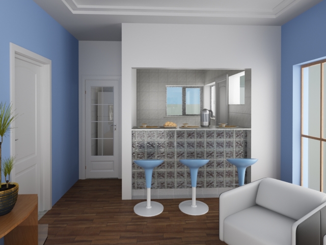

Olá, gente, beleza? Tava fuçando aqui minhas revistas e vi esse projeto, apenas a Planta Baixa, sem layout (móveis). Resolvi então fazer a decoração. Digam o que acharam, dando suas criticas e dicas legais, que sempre são muito mais que bem vindas, ok? Fiquem com Deus!
Ângelo! a cena ta legal! nao fica nervoso comigo! mas! a primeira! sem rodape e um pouco lavada! a segunda esta parecendo fora de escala e tem uma sombra no teto! entao deve ter um luz em baixo! na cena so se for reflexo da mesa! e esse lustre ai em cima eu nao gostei! mas acho que essa cena pode ficar muito boa! um abraço!
Opa ficou legal , só achei que tem muito azul nesta cena ,poderia ter botado uma luz do sol entrando na sala , gostei da palmeira lá fora passa o link dela , e nem vou fala do roda pé rsrsrsr abs AVS .
Ângelo, gostei muito da estante na segunda imagem ela ficou muito bonita e bem real Só não gostei do sofá...eles não estão com aparência de "confortáveis" grande abraço

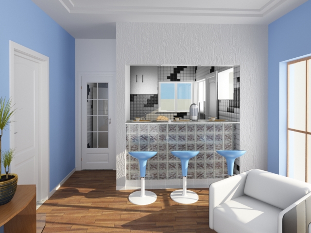

:00: Mais Imagens, Agora Com RodapÉ, Luz Direta Invadindo Os CÔmodos, Parede Branca Com Textura, Cozinha, Luminaria da Sala Trocada Etc Etc. Podem Descer A Chibata, Ok? Feliz 2009!!
ficou bem legal mesmo... Cristhiano Paiva Design 3D
melhorou muito mesmo! a luz das 2 primeiras ta show! a luminaria ficou melhor mas ainda acho que poderia melhorar! e a ultima fica melhor se controlar esse estouro de luz na janela! escurece o material ou diminui o GI do objeto que ja fica legal mas ta ficando excelente! parabens!
Bom vou fala da cozinha 1º Eu botaria aquela janela da cozinha maior, mais em baixo do armário ,tiraria as janela que estão do lado direito . 2º O fogão eu viraria ele para o lado da janela , embutia ela na bancada 3º Eu botaria uma só cuba já que a pia não é tão grade 4º Esta paginação escureceu a cozinha ficou estranho , eu sei que fica legal no mundo real 5º Vc botou aço inox em tudo , fica legal mais os blocos tem que esta bem modelados , procura chanfra as quinas 6º A pedra da bancada tem que dar uma chanfrada nela também 7º Os tijolos de vidro , tem um filete nos dois lados, seu que existe arremates de tijolo de vidro mais é muito caro , é bom evitar isto num projeto 8º Este bump ficou muito forte e fora de scala , e da uma chanfrada na quina desta viga Bom foi o que eu vi mais tem mais coisa para melhora , não me leve a mau mais é para todos nos aprendemos com erros , mais é assim mesmo que se aprende , vc esta melhorando bastante abs AVS .
Stuart Paiva -valeu pela força aí, mas pode apontar defeitos tb, ok Fica pro proximo, né. Dellos-br - Olá. Esse estouro de luz da janela e n sabia que tinha ficado ruim, mas depois que vc falou, concordo. aeu pelos toques. sva - e ae brother, beleza? Realmente duas cubas é muito, coloquei aí meio que sem pensar. Com relação ao tijolo de vidro, n sabia que ficava caro. O bump, realmente ficou fora de escala, já corrigi isso por aqui. No ais, aco que é qestão de gosto tb. Um abraço e fica com Deus!
oas imagens estão ficando muiot boas....mas o bump da aprede nesta ultima não me parece certo..valeu...
