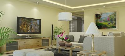

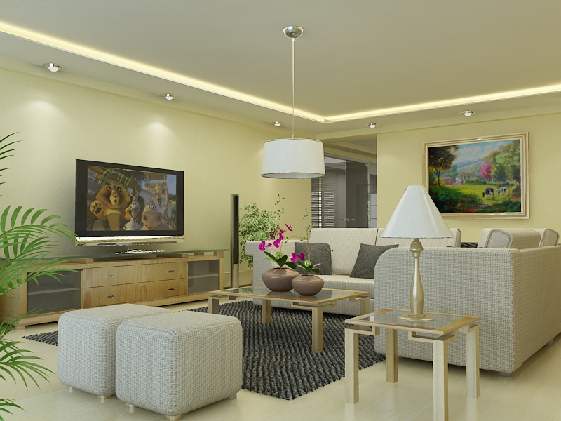

ola amigos da 3d1 tudo bem?! bom estou postando minha primeira interna..estou estudando iluminação interna..espero obter orientação e dicas de vcs todos. Abraço ______________________ R-3D http://ricardoart3d.blogspot.com
Primeira? nossa... ta muito boa! so acho que a tv podia gerar luz! mas ta muito bom mesmo! parabens!
Gostei bastante. Principalmente do desenho que tá passando! Gosto muito!! Valeu cara.. Não tenho nada que falar nessa cena!

Fala José, gostei muito da imagem e acho que para uma primeira interna está ótimo, isso se não usou modelos prontos. O cromado da parte de baixo da televisão não ficou muito bacana, tenta alterar o Glossiness, ou talvez mudar tudo e colocar Fresnel Reflections. A textura da rack não combinou muito bem. A textura do tapete não me agradou muito. Os vidros da rack estão muito opacos. São alguns pequenos detalhes que fazem a diferença. Mas volto a repetir por ser sua primeira interna está muito boa. :)

muito bom, mas acho q os materiais podem melhorar ainda mais, um ambiente occlusion ajudaria no refinamento das sombras deixando os objetos mais precisos nos seus lugares, observe que a mesinha do abaju parece flutuar devido ao nivel de reflexão do piso.
Boa noite. Parabéns pelo trabalho, ficou ótimo. Mas a imagem na TV está desbotada, coloca mais contraste nela.
so achei os objetos fora de escala.
