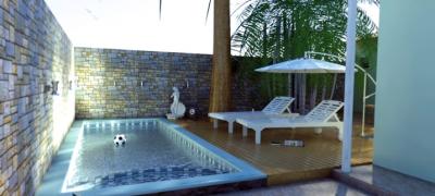

c&c fiquem a vontade!!
espero grandes trocas de esperiencias. um forte abraço. fabricio pierri
muito bom mesmo! so nao gostei do vidro! achei que podia refletir algo! no mais ta show! parabens!

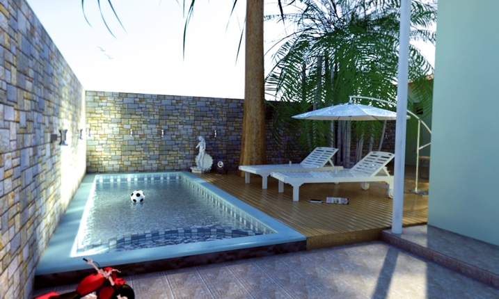

cara ta massa, só umas coisinhas, tipow, no deck ali os veios da madeira tão indo pra um lado e o corte pra outro, não sei se tu ta entendendo, mas eles deviam girar em 90° saca? a vegetação ta meio palha, aquela árvore grande ta com o shader do tronco refletindo, tá estranho. e aquela palmeira-família também ta estranha. um displace no muro de pedras também ficaria melhor. a água ta massa. talvez algumas deformadas nos ambientes ajudariam também. pq parece que ta tudo muito apertado. nada de muita deformação, sabe. mas uma aumentadinha só pro cara que ver não se sentir sufocado. isso é normal. naquela q aparece a casinha ali parece que teve um problema com os fotons. tem umas manchas, nada que PS não resolva. e também tem um fog estranho nas imagens cara! mas vai q vai da bão isso ae! abraço!!

Parabéns Fabricio!!! Gostei mais ainda da segunda imagem e da noturna! Muito fera!!!!

Ae fabricio, muito fera as imagens, parabéns cara. Mas achei as ondulações da água muito forte nas primeiras imagens e muito fraca na última. Acho que é o Size do Noise que está usando no Bump, nas primeiras imagens ele está muito pequeno e na última está muito grande, pega um valor intermediário entre os dois que vai ficar bom.
